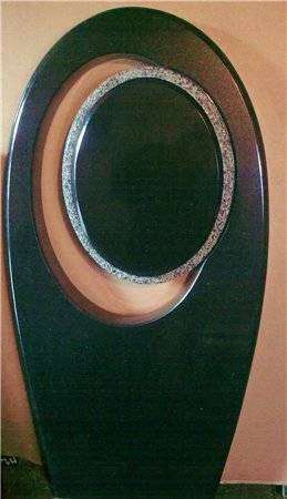

rezchik230 Опубликовано 30 мая, 2011 Опубликовано 30 мая, 2011 Пробую вставить фото работЕсли что не так....будем учитывать замечания.Посмотрел что получилось ,и не пойму-всё почему-то кривое.

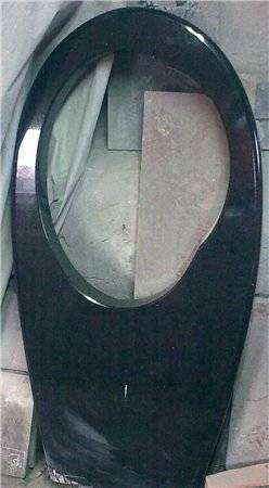

rezchik230 Опубликовано 30 мая, 2011 Опубликовано 30 мая, 2011 Автомбильная эмаль-спрейВот нашел еще одну свою работу Это мансуровский гранит
