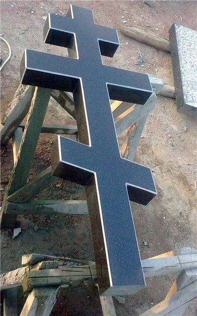

"Игрался" вот,вчера сегодня.120*50*8
Что скажите?

Мне нравится.Я тоже режу в такой пропорции,только с двух сторон.
как заказали
после того как завалил резь...запил получился...да еще во внутрь ствола....
перестал так резать
На мой взгляд лучше бы смотрелся из 120х 60
rezchik230 КРУГЛОЕ кривое потому что интервал между буквами разный и плиты незафексироаные и стоят на земле.
Круглые буквы, например "о", "е", "с", должны быть чуть больше чем обычные.
Например: напичатай слово, или набор букв на компютере и подчеркни линию. Будет видно что некоторые буквы будут хаступать.
Не важно какой размер у креста 120на60.40на80,180на100,главное золотое сечение,соотношение перекладин
Что скажите?
Почему не резать с двух сторон и по периметру? Мне кажеться, что таким способом резки, как на рисунке, минимум втрое больше израсходуеться ресурс сухореза, да и времени.:hmm:
Или я ошибаюсь?
перестал так резать
Чтоб запил не получился, можно резать не по линии, а отступить 1-2 см по краю. Все равно при любом способе резки нужна будет окончательная тонкая обрезка и зачистка...
Вопрос возник потому что во многих встречал такую методику: резка и скол по маленьким кубикам пока не доберешься до основного периметра. Считаю ее не рациональной. Или в этом способе есть другие дополнительные плюсы (какие? некому помочь перевернуть)?
Или я ошибаюсь?
По прямой пила не добирает до конца/только перегреваеться на таком коротком участке/ и даже с переворотом остаются "треугольники",которые надо вырезать"кубиками"....Если прорезать по контуру с переворотом и пробовать выбивать вырезаные детали,то при этом может пойти скол во внутрь и вырвет часть креста...
Если прорезать по контуру с переворотом и пробовать выбивать вырезаные детали,то при этом может пойти скол во внутрь и вырвет часть креста...//// а если вот так резать ? http://s014.radikal.ru/i326/1107/02/a664eea28d75.jpg
... а если вот так резать ?
Именно это я и имел ввыду
Резать по контуру, с отступом 2 см от линии, тогда запил или скол не зайдет в глубь ствола. Скалывать ударами не сверху-снизу, а в торец, тогда можно обойтись и без закольника.
Это ж сколько дурной работы.
я имел ввиду не всюду отступать, а только в трудно доступных местах резки-сколки (внутренних углах)
а изрезать все отходы на мелкие кубики, как на фото у Stocher, разве не больше работы?
...а изрезать все отходы на мелкие кубики, как на фото у Stocher, разве не больше работы?
гда ты видел,чтобы я изрезал все отходы в кубики?...
не все,а именно в труднодоступных местах
так надеюсь будет понятно,как резалось.Где прямые линии,там резалось "на чистую", без переворота,без 2см от края,а где пунктир,то там "кубики"
и где тут,скажи мне,втрое больше израсходуеться инструмент???
На этом рисунке мне более понятно, как ты производил рез. Stocher, прошу не обижаться за "...все отходы в кубики...", так как у одного резчика я именно это и наблюдал.
Целью моих суждений-вопросов было узнать долее удобний способ резки в подобных трудно доступных местах. В первую очередь для себя (хотя пока не попробую его сам, врят ли смогу уверено согласиться или возразить, все познаеться в сравнении), да и среди других учасников форума найдуться люди, которим это было интересно. Спасибо за объяснения, Stocher.

Очередная геометрия- 80/70/25 4a648ad2d371t.jpg 46b1f5c6a4c3t.jpg 670f36d8e9b4t.jpg с крестом/ужо упаковали.../234240970bcdt.jpg
А чем режете 15/20/30-ки ?
болгарками, 230 и 125сухорезы.
Большой болгаркой черновые рези,убираем лишнее,недорезая до нужной линии 2-3см,а потом маленькой по нужной линии постепенно опускаясь вниз
