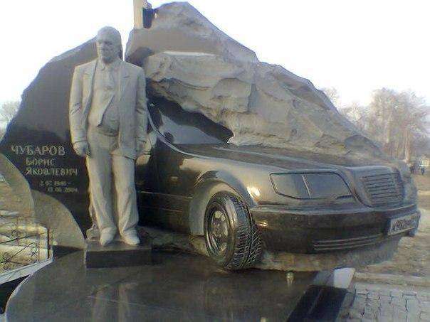

AndreyTar Опубликовано 16 октября, 2012 Опубликовано 16 октября, 2012 @ирин@, согласен, насколько реалистично оно получилось ) решил что отдельно сделано.

Популярный пост ОРИОН Опубликовано 16 октября, 2012 Автор Популярный пост Опубликовано 16 октября, 2012 boris01, художку не мы делали, поэтому показать не могу.AndreyTar, колесо, боковое зеркало, ручка двери сделаны отдельно. Зеркало и ручка сделаны из того же камня, а на колесо такой кусок не нашли, пришлось вырезать из другого камня, от этого и разница в цвете, а так полировка одинаковая.Вот рабочий вариант. Нишу под колесо потом утопили и полностью заполировали. 18

Тираспольский Опубликовано 29 октября, 2012 Опубликовано 29 октября, 2012 Если не сикретный сикрет как делалась машина ?Вернее переносилась в камень. Делался макет, и точками как скульптуру переносили на камень ?
Михаил Каменотесов Опубликовано 30 октября, 2012 Опубликовано 30 октября, 2012 По машине ничего нет сложного, работы только много. Розы сложнее делать ))) Мне вот сложновато было бы такой скол сделать... Молодец. Когда на мастеркласс ехать-то?
акай Опубликовано 14 ноября, 2012 Опубликовано 14 ноября, 2012 Самое сложное в работе было получить структуру скалы без следа закольника если не секрет как, и при помощи чего вы это сделали?
ОРИОН Опубликовано 14 ноября, 2012 Автор Опубликовано 14 ноября, 2012 С помощью закольника и двухкилограммовой кувалды) Самое главное - правильно подготовить поверхность под скол, перед тем, как ударить, у тебя в голове должны быть как минимум следующие два удара, ИМХО (это немножко похоже на игру в шахматы). А там, где есть вероятность, что закольник не возьмет полностью, можно делать запилы сухорезом, но запилы должны быть сделаны так, чтобы потом следующими ударами закольника их можно было убрать.Есть еще более легкий способ: убрать нежелательные следы закольника, шпунта с помощью газовой горелки, но я ни разу не пробовал, хотя очень интересен результат. Как будет время, попробую, отпишусь. 3

ОРИОН Опубликовано 15 ноября, 2012 Автор Опубликовано 15 ноября, 2012 Я сам ни разу не пробовал, на форму есть тема %D0%BC%D0%BE%D0%BE%D0%B1%D1%%D0%B0%D0%B1%D0%BE%D1%82%D0%BA%D0%B0-%D0%B3%D1%%D0%B0%D0%BD%D0%B8%D1%82%D0%B0/'>"термообработка гранита", прочитай ее до конца. Нашел еще пару роликов в ютубе: 2

ОРИОН Опубликовано 20 февраля, 2013 Автор Опубликовано 20 февраля, 2013 Я и не скрывал, что прототипом была эта фотография. А за комментарий спасибо! )))
