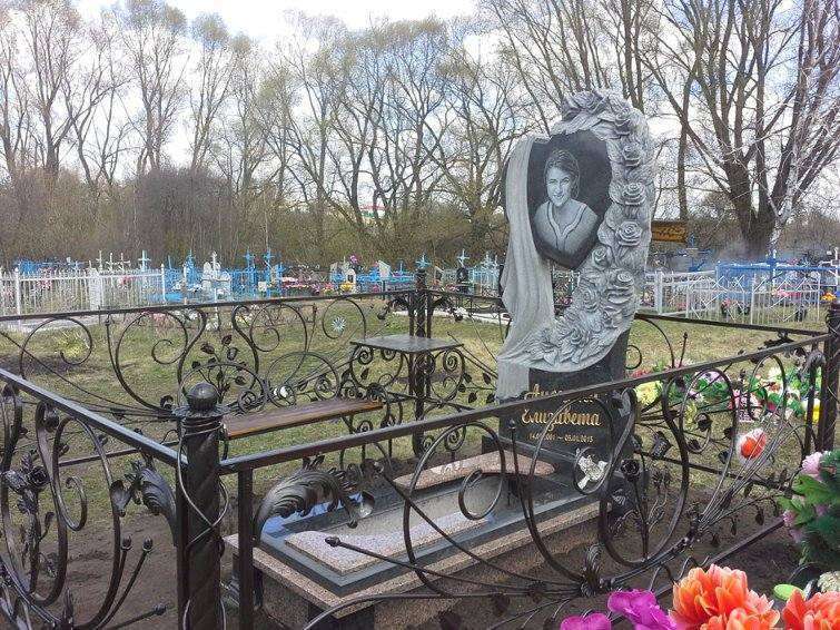

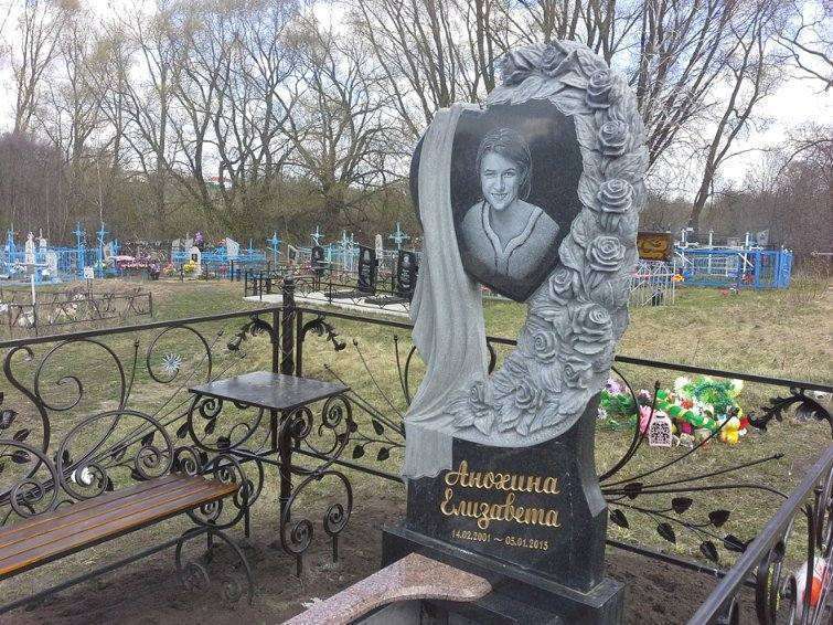

Популярный пост vaz Опубликовано 14 апреля, 2017 Автор Популярный пост Опубликовано 14 апреля, 2017 вчера установили. Резал Ксения и Нестр, эскиз - Евгений 15
zelenok Опубликовано 14 апреля, 2017 Опубликовано 14 апреля, 2017 А строго в фас есть фото. Мне показалось несколько кривобоко и поэтому расбалансировано, море чистейшей, тонкой работы с косяком в планировании эскиза или косяк грубой тески прятали.
Руслан Опубликовано 14 апреля, 2017 Опубликовано 14 апреля, 2017 Мне не нравится...как то тут не то всё....не лежит глаз
Анфим Опубликовано 14 апреля, 2017 Опубликовано 14 апреля, 2017 32 минуты назад, Руслан сказал: Мне не нравится. Так при таком размере опора мала.Это как двухметровый мужик в ботиках 36 размера.
zelenok Опубликовано 14 апреля, 2017 Опубликовано 14 апреля, 2017 А мне кажется просто зрительный перевес- косое сердце с правым поднятым боком, с права-же массивный венок из роз и правая-же сторона стелы с надписью выше левой, создаёт общее впечатление глобального перекоса.Возможно ещё объектив искажает.Нужно фото анфас и по центру чтобы развеять гипотезу.
иркутянин Опубликовано 14 апреля, 2017 Опубликовано 14 апреля, 2017 Контур сердца потеряли,если по второму разу это делать.нужно обратить внимание,а по исполнению классно!
vaz Опубликовано 14 апреля, 2017 Автор Опубликовано 14 апреля, 2017 @Анфим ты же знаешь, что люди стараются сэкономить, бюджет вырос, заказчик стал кое-что уменьшать. В том числе и стелу на 10см по ширине меньше пришлось использовать. Это усложнило исполнение. @zelenok не понял про грубую теску. Фото где-то есть прямое, надо посмотреть. Установщики фотографируют, как сами думают. Поэтому по-любому искажение. Я выложил со стороны цветов, чтобы видна была именно сложная резка. @Руслан заказчица лично довела все до такого исполнения. Был первый вариант полностью готового памятника с меньшим количеством роз, но категорически не устроил, стоит на витрине теперь. Потом она лично контролировала эскиз памятника в пластилине и утвердила вот этот вариант. И уже потом резали.
zelenok Опубликовано 14 апреля, 2017 Опубликовано 14 апреля, 2017 1 минуту назад, vaz сказал: не понял про грубую теску Мастера старой школы пользуются незамысловатым инструментом как закольник для снятия "мяса" и ускорения формовки, операция называется грубая тёска камня.На диабазе в счёт его лавовой скрученности не каждый удар предсказуем в отличие от габра и прочего резного.Так вот при теске можно было потерять изрядный кусок, который в последствии потянет за собой всю форму.Не всегда считается ошибкой, ибо камень испортить невозможно
Анфим Опубликовано 14 апреля, 2017 Опубликовано 14 апреля, 2017 Только что, vaz сказал: ты же знаешь, что люди стараются сэкономить, Да знаю я ...всё что выше 110 и шире 50 надо на фундамент широкий делать или на площадку без фундамента во всю ограду.Так же бывает "свечки" ставим.Просто камень в наворотах и как бы экономить на благоустройстве не стоит.Я в таких случаях зарание предупреждаю о несоразмерности и говорю,что остальное можно будет доделать потом ....Приходят иногда через годик ,делаем благоустройство.А с этим конкретно ,то же можно улучшить.Обложить по периметру фундамета отмостку см 20 .Головыринский вроде там гранитик...Похож на наш султай
vaz Опубликовано 14 апреля, 2017 Автор Опубликовано 14 апреля, 2017 на надгробке - гранит межричка украина. Благоустройство скорее всего будет со временем, в прошлом году ограду ставили, памятник в этом,у заказчицы еще несчастье произошло недавно, с деньгами очень туго, мы не могли пока навязываться. Понятно, что на гранитной облицовке из межричке общий вид был бы совсем другой. @zelenok не не было такого, но 10см ширины было бы желательно добавить
zelenok Опубликовано 14 апреля, 2017 Опубликовано 14 апреля, 2017 Думаю там покостовка, мансур или что-либо серое больше пошло.
vaz Опубликовано 14 апреля, 2017 Автор Опубликовано 14 апреля, 2017 Только что, zelenok сказал: Думаю там покостовка, мансур или что-либо серое больше пошло. есть эти все граниты, но на витрине стояла такая гробничка , по-меньше размером, кому-то делал ступени из нее , остатки и пустил на гробничку, и ты, знаешь, что если увидели что-то, что понравилось, хотят именно такое, они не представляют в других вариантах зрительно, даже если компьютерный эскиз нарисуешь ))) Только эта надгробка уже на 150см примерно получилась

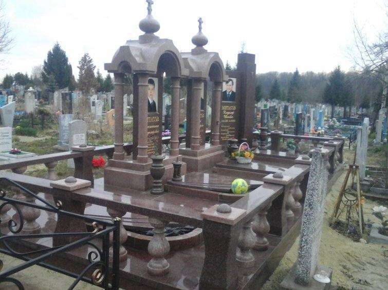

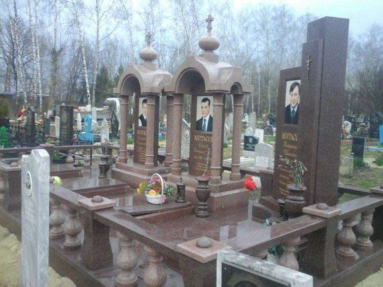

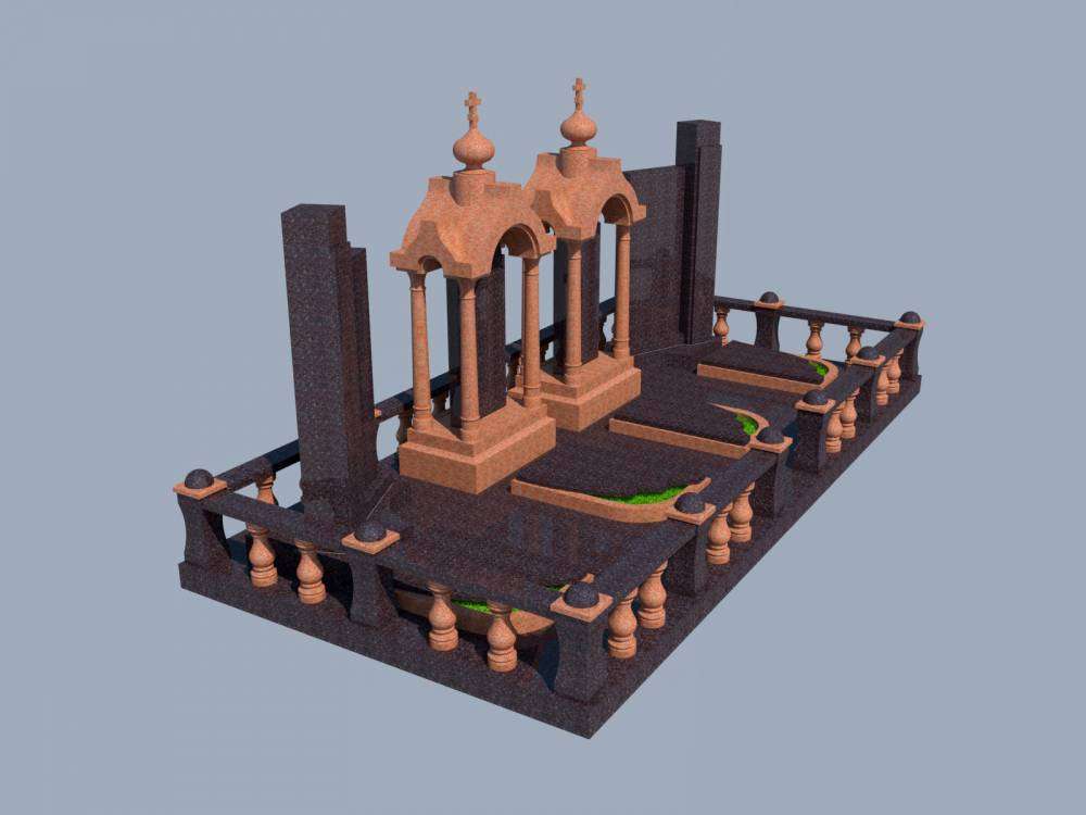

Популярный пост vaz Опубликовано 14 апреля, 2017 Автор Популярный пост Опубликовано 14 апреля, 2017 вот еще сегодня ночью доделывали, граниты токовский и винга. Фото пока на телефончик, всю масштабность не передает. Год работы от отрисовки проекта до монтажа. Плюс 30м от дороги до участка (( . Плиты облицовочные большие и 6см толщиной. Памятник заказчицы слева такой же, как и правый мужчине, он будет установлен заказчице (дай ей бог долгих-долгих лет жизни ей, очень приятная в общении, умеет слушать и слышать). 21
Руслан Опубликовано 14 апреля, 2017 Опубликовано 14 апреля, 2017 вот этот офигенски..правда такой вес на 4 х колонах,впрочем я такого опыта мало имею

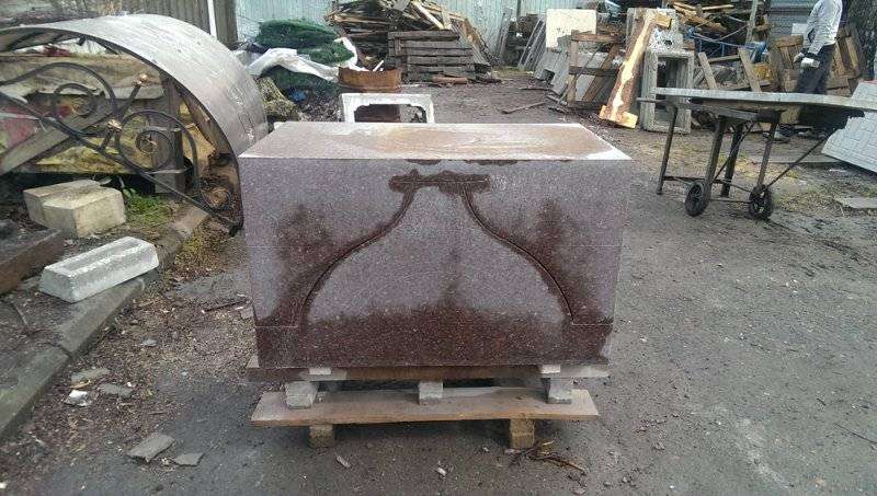

vaz Опубликовано 14 апреля, 2017 Автор Опубликовано 14 апреля, 2017 но этот монумент в процессе изготовления дал еще заказ на памятник-часовню, вот сегодня начали резать, пришли заготовки с токовского. 2
Руслан Опубликовано 14 апреля, 2017 Опубликовано 14 апреля, 2017 но вот цвета не все совпадают на колонах и подставки под сферы
