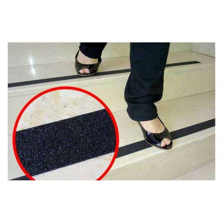

zelenok Опубликовано 21 апреля, 2020 Опубликовано 21 апреля, 2020 (изменено) 12 минут назад, Банщик сказал: Получается что только термичка. Ну если нет растяжения в паху и привычен к коньковому шагу, то можно и полировку. Мне, пока занимался облицовкой лестниц, очень понравились наклеиваемые полосы противоскольжения-как шкурка и в цвет можно подобрать и блястит-переливается Изменено 21 апреля, 2020 пользователем zelenok
Банщик Опубликовано 21 апреля, 2020 Опубликовано 21 апреля, 2020 7 минут назад, zelenok сказал: Мне, пока занимался облицовкой лестниц, очень понравились наклеиваемые полосы противоскольжения-как шкурка и в цвет можно подобрать и блястит-переливается Скажи, на сколько практичный такие полосы. С точки зрения эксплуатации. Понимаю, когда лестница в полировке уже была сделана и вдруг оказалось скользко. То деваться некуда, надо что-то придумывать. Но сейчас ещё решение не принято. И есть ли смысл в этих костылях? Приклеиваемых полосочках. И кстати, а как летом, после дождя, ведёт себя полировка.??

zelenok Опубликовано 21 апреля, 2020 Опубликовано 21 апреля, 2020 (изменено) 26 минут назад, Банщик сказал: С точки зрения эксплуатации. С поздней осени руководство решило заняться входной группой в приёмку и цех, тупо прихоть. Лью весь массив в бетоне 4 ступени по 3.5 метра под погрузочный портал и примыкающее крыльцо с выступом для входа в парадную дверь. Вынимаю из опалубок, шеф почесав репу-надо лицевать с отходов вот этим этим и этим вперемешку, подступенки тоже, всё полированное.Поздно говорю, бетон мокрый-отвалится, заморозки на носу и в зиму на полировке покалечитесь-лицуй, сказано сделано, скроил, торцы галтелью деранул, полирнул, прилепил на ПУР 501, думал отвалится-простояло пять лет и сгорело вместе со зданием Так вот, на полировке первыми посыпались девки-манагеры с утра по снежку, там реально с трещинами в костях, показательно.Бросали толстые резиновые дырявые коврики, как полумеру, лежали пока на сбившемся коврике не навернулась клиентка, вся на шпильках с вытекающими, мне кажется и так переломалась-бы вся в такой обуви . Вот тут и начали чесаться-начесали полосы, заказали-притащили сразу-же, наклеили-но не панацея 100%, пытались следить и чистить, но через раз ловили клиентуру на крыльце с завидной регулярностью, думаю подогретые ступени и хорошая тёрка для обуви перед входом выпрямила-бы ситуацию в лучшую сторону, но до этих времён я там не доработал. Сколько уличных лестниц там не брали в заказ-девки всё эти ленты впаривают, они-то приловчились, понравилось. Изменено 21 апреля, 2020 пользователем zelenok

zelenok Опубликовано 21 апреля, 2020 Опубликовано 21 апреля, 2020 1 минуту назад, Банщик сказал: Ободранная не скользит? Да она даже бучаренная скользит. 100%
