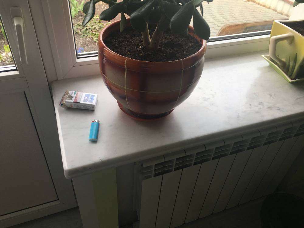

Анфим Опубликовано 22 апреля, 2020 Опубликовано 22 апреля, 2020 2 часа назад, Банщик сказал: Окна пластиковые, белые. Размер подоконника 220х40 и 150х40. Хотел что-то светленькое, типа мансур, цветок урала, g603. А тут ещё про мрамор задумался. Коелга. Но выйдет ли с него 220 см и насколько он проблематичен в эксплуатации? Нормально .У меня и дома и на работе подоконники из коелги .Вот на работе 10 лет уж как..

Филимон Опубликовано 22 апреля, 2020 Опубликовано 22 апреля, 2020 (изменено) @Банщик Только полировка, нахер термичку, тогда просто брусчатку положи или клинкерную плитку. Детей у меня трое, все бегают и прыгают, закрываю нижнию ступень полностью ковром вырезанным(ковровой дорожкой офисной, смориться нормально, живет года 3, стоит не дорого), верхнию площадку закрываю в ширину двери плюс см 30 что ли, коврик один раз прилип(он снизу шероховатая резина какая то, морозец его быстро монолитом делает))) Подоконники только мраморные(если у тебя есть возможность на это, эксплуатация -только пыль стирать, домашним цветам рассаде и тому подобное лучше нет такого подоконник), но не советовал бы Полоцкий, все остальное смотри по интерьеру! Изменено 22 апреля, 2020 пользователем Филимон 1

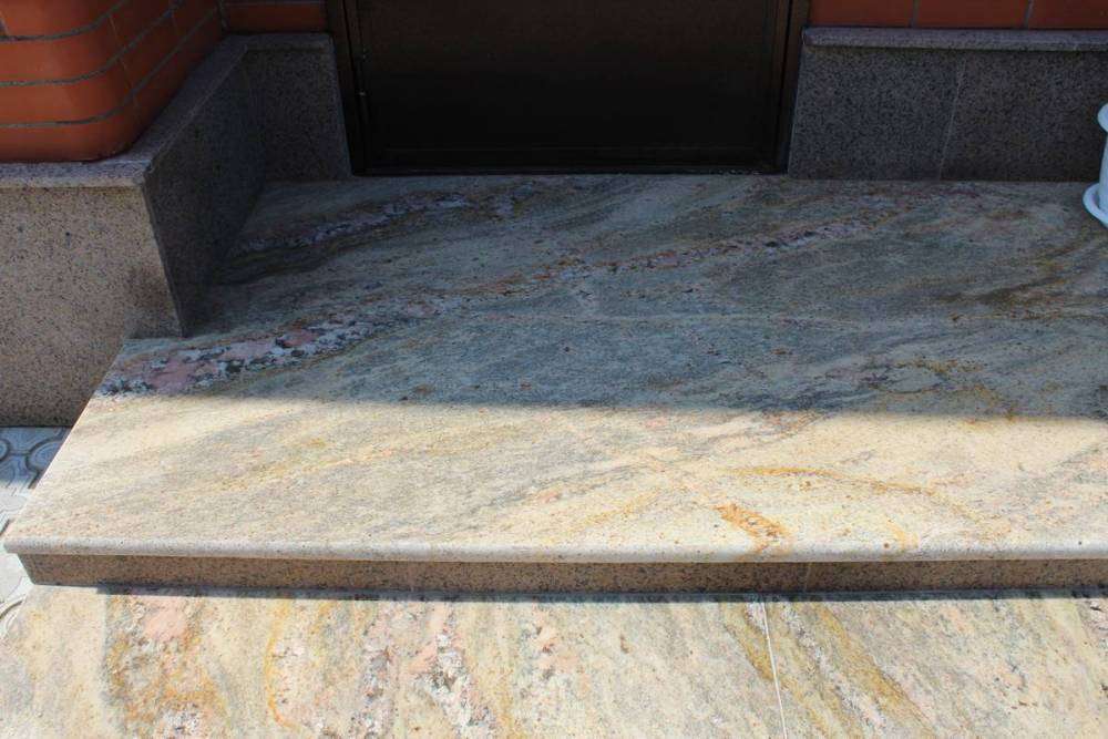

Банщик Опубликовано 22 апреля, 2020 Опубликовано 22 апреля, 2020 (изменено) @Дмитрий Ivanovich Смотрел это видео. На мой взгляд жутко громоздкая система и в таких масштабах греть улицу безумство какое-то. И опять же тосол и теплообменник. Воду гонять круглосуточно с ноября по апрель бессмысленно. Надо систему останавливать, когда в ней нужды нет, а это сразу риск призватки воды. 1 час назад, Филимон сказал: @Банщик Только полировка, нахер термичку, тогда просто брусчатку положи или клинкерную плитку. Детей у меня трое, все бегают и прыгают, закрываю нижнию ступень полностью ковром вырезанным(ковровой дорожкой офисной, смориться нормально, живет года 3, стоит не дорого), верхнию площадку закрываю в ширину двери плюс см 30 что ли, коврик один раз прилип(он снизу шероховатая резина какая то, морозец его быстро монолитом делает))) Брусчатка на ступени ваще отвратно смотрится. У клинкера цена дороже камня и не нравится он мне на больших площадях ввиду своего маленького размера 30х30 см. Сейчас подходил к школе (где входную группу делал), смотрел термичку. Вид конечно не такой нарядный, как у тебя. Полировка конечно красиво. Но сомнения у меня. Две площадки под 9 м2 (балкон и крыльцо). С каждой площадки, в бока, сходят по 2 лестницы. С крыльца по 5 ступеней, с балкона по 6 ступеней. Итого = 18 м2 площадки и 22 ступени. Ума не приложу, как с этим хозяйством мне ковриками управится? Изменено 22 апреля, 2020 пользователем Руслан

Филимон Опубликовано 22 апреля, 2020 Опубликовано 22 апреля, 2020 1 час назад, Банщик сказал: термичку Зимой она в себя снега забьет и будет тот же эффект что и полировки, но скользко только ведь тогда, когда нижний слой снега подтаивает, если снег лежит и под ним нет водяного слоя, то и скользить ни чего не будет, а в твоих то районах снега бывает месяц, а с нынешними зимами и вовсе 2 недели))) 1 час назад, Банщик сказал: 18 м2 площадки и 22 ступени дохера согласен, стелить только там где вступает нога!
Банщик Опубликовано 22 апреля, 2020 Опубликовано 22 апреля, 2020 3 часа назад, Филимон сказал: Подоконники только мраморные(если у тебя есть возможность на это, эксплуатация -только пыль стирать, домашним цветам рассаде и тому подобное лучше нет такого подоконник), но не советовал бы Полоцкий, все остальное смотри по интерьеру! Только мраморные? А гранитные чем не нравятся? Или из-за возможной радиации ?
Филимон Опубликовано 22 апреля, 2020 Опубликовано 22 апреля, 2020 3 минуты назад, Банщик сказал: А гранитные чем не нравятся? Оттенков для интерьера очень мало. 4 минуты назад, Банщик сказал: озможной радиации ? Окстись, какая радиация)))) Я кстати много профессиональным дозиметром замеров делал, да же где то фото есть из фонящих самый сильный гранит наш это султайка, потом капуста, потом какой то зеленый украинский, а у остальных фон как у кирпича!
Банщик Опубликовано 22 апреля, 2020 Опубликовано 22 апреля, 2020 5 минут назад, Филимон сказал: Оттенков для интерьера очень мало. А как у мрамора с уборкой грязи и жирных пятен? Я про столешку уже говорю. Подоконник то практически чистый.
Филимон Опубликовано 22 апреля, 2020 Опубликовано 22 апреля, 2020 1 минуту назад, Банщик сказал: Я про столешку уже говорю Если на кухню, то понятное дело только гранит, я сделал черную столешку из абсолюта, кухня белая, смотрится очень хорошо, столешке сносу нет, ножи только тупятся все время)))))

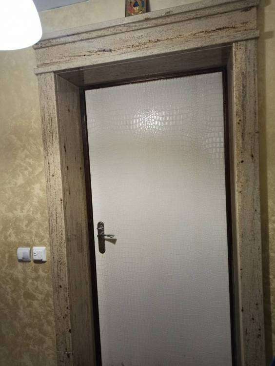

Филимон Опубликовано 28 апреля, 2020 Опубликовано 28 апреля, 2020 Долгое время была проблема с промерзанием в тамбуре двери и откосов, так как в самом тамбуре стоит батарея и все время перепад температур, а тамбур на вторую дверь не закрывали, короче не суть))) Суть в том что у двери всегда была влага, соответственно, появилась плесень, потравим разок поновой покрасим на лето хватало, зимой та же петрушка. Дверь ставить другую не пробовал, утеплять пробовал откосы, но ни к чему не привело, сделал гранитные откосы с обналичкой, под него завел теплый пол. Вопросы снял разом все, получилось правда как жена сказала "мавзолей" но ей не привыкать к моей деятельности))))
