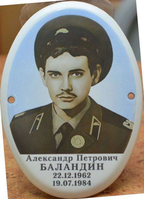

PRAVDOREZ Опубликовано 4 августа, 2014 Автор Поделиться Опубликовано 4 августа, 2014 Оцените коллеги. Ретушь не моя. С зерном вроде разобрался , теперь с цветом надо работать. [/uR L] 1 Ссылка на комментарий Поделиться на другие сайты Поделиться
sintex Опубликовано 4 августа, 2014 Поделиться Опубликовано 4 августа, 2014 Успехи видны, но сколько в этом мире удалось бы избежать проблем, поломок и брака, если бы пользователи перед включением устройства прочитали инструкцию по эксплуатации!? Есть определённый порядок нанесения цветов и рекомендации по подготовке изображения в каналах CMYK. Ссылка на комментарий Поделиться на другие сайты Поделиться
PRAVDOREZ Опубликовано 4 августа, 2014 Автор Поделиться Опубликовано 4 августа, 2014 Успехи видны, но сколько в этом мире удалось бы избежать проблем, поломок и брака, если бы пользователи перед включением устройства прочитали инструкцию по эксплуатации!? Есть определённый порядок нанесения цветов и рекомендации по подготовке изображения в каналах CMYK. Читал и смотрел ! По сруйной технологии, что бы цвета получить ,надо каждый цвет по слоям разложить,иначе получаются только оттенки цветов.По этому и упор идёт на ч.б.фото. Хотя видел работы с хорошими цветами - надо учится. Эта технология не для ленивых... )) 1 Ссылка на комментарий Поделиться на другие сайты Поделиться

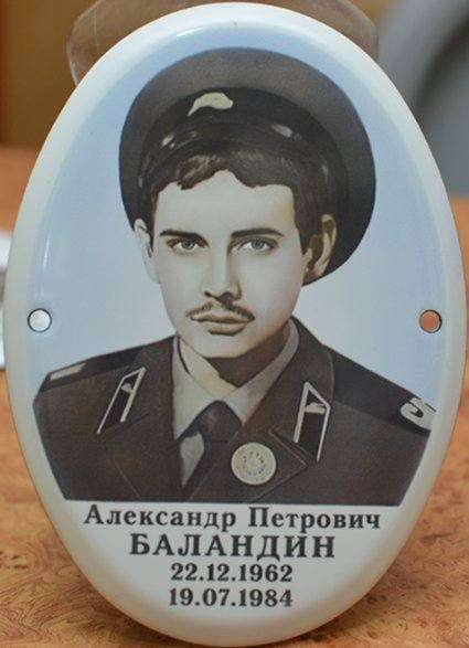

PRAVDOREZ Опубликовано 5 августа, 2014 Автор Поделиться Опубликовано 5 августа, 2014 Сегодня... Ссылка на комментарий Поделиться на другие сайты Поделиться

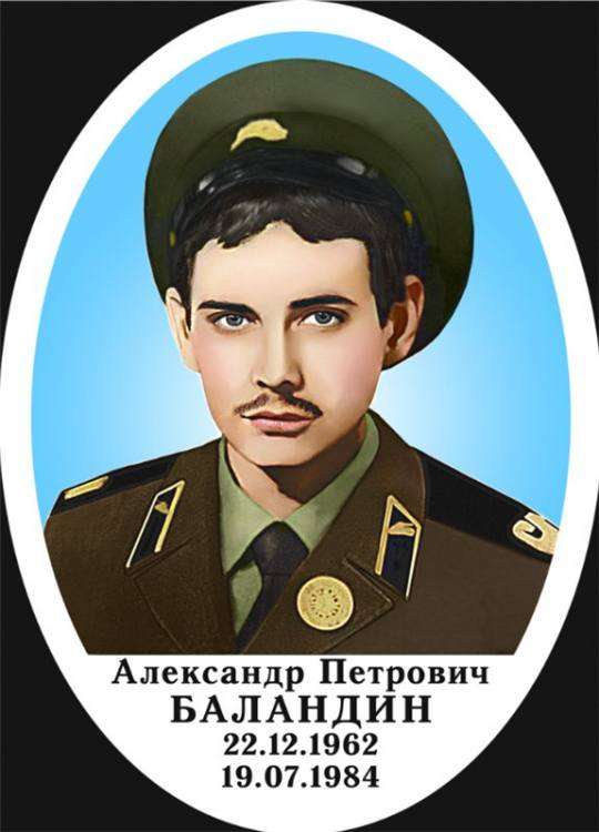

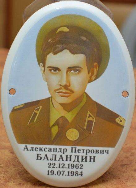

Kiva Опубликовано 5 августа, 2014 Поделиться Опубликовано 5 августа, 2014 Читал и смотрел ! По сруйной технологии, что бы цвета получить ,надо каждый цвет по слоям разложить,иначе получаются только оттенки цветов.По этому и упор идёт на ч.б.фото. Хотя видел работы с хорошими цветами - надо учится. Эта технология не для ленивых... )) Да ничего не надо специально раскладывать, если только перевод в СМИК. При печати в фотошопе выделяете цвет в колонке справа и все. И так по очереди но в той последовательности цветов как рекомендовано производителем. ЧБ тоже можно по разному делать, или серо черную только черным или в СМИКе используя все цвета, черный будет совсем другим... Ссылка на комментарий Поделиться на другие сайты Поделиться
PRAVDOREZ Опубликовано 5 августа, 2014 Автор Поделиться Опубликовано 5 августа, 2014 Да ничего не надо специально раскладывать, если только перевод в СМИК. При печати в фотошопе выделяете цвет в колонке справа и все. И так по очереди но в той последовательности цветов как рекомендовано производителем. Можно и не раскладывать .Допустим, возьмём фото солдата,если ему погоны и петлицы, а в идеале волосы и низ фуражки не осветлить в пурпурном и жёлтом то чисто чёрного цвета не получится,получится с грязно- пурпуражёлтым оттенком ,либо будут не цвета а их оттенки. Можете показать фото своей работы где ЦВЕТА - это цвета? Ссылка на комментарий Поделиться на другие сайты Поделиться
Kiva Опубликовано 5 августа, 2014 Поделиться Опубликовано 5 августа, 2014 Можно и не раскладывать .Допустим, возьмём фото солдата,если ему погоны и петлицы, а в идеале волосы и низ фуражки не осветлить в пурпурном и жёлтом то чисто чёрного цвета не получится,получится с грязно- пурпуражёлтым оттенком ,либо будут не цвета а их оттенки. Можете показать фото своей работы где ЦВЕТА - это цвета? То есть не раскладывать? Вы о каком фото о чб или о цвете? Если о ЧБ то переводите палитра серого и печатаете в один цвет. Если составной черный то теоретически все 4 по 100, но несколько своеобразный черный поэтому 100 черный остальные -50%. Ссылка на комментарий Поделиться на другие сайты Поделиться
PRAVDOREZ Опубликовано 5 августа, 2014 Автор Поделиться Опубликовано 5 августа, 2014 То есть не раскладывать? Вы о каком фото о чб или о цвете? Если о ЧБ то переводите палитра серого и печатаете в один цвет. Если составной черный то теоретически все 4 по 100, но несколько своеобразный черный поэтому 100 черный остальные -50%. Я про цветное фото .Посмотрите на табличке,волоса у солдата имеют ржавый оттенок,потому что,волосы не осветлённые в пурпурном и жёлтом.А полоска на фуражке, та где кокарда , чёрная, т,к, я её осветлил и время ушло на осветление-затемнение столько-же ,сколько бы ушло на расслоение по слоям. Другого способа я не знаю. Либо только оттенки... Ссылка на комментарий Поделиться на другие сайты Поделиться
Shagroth Опубликовано 6 августа, 2014 Поделиться Опубликовано 6 августа, 2014 Я про цветное фото .Посмотрите на табличке,волоса у солдата имеют ржавый оттенок,потому что,волосы не осветлённые в пурпурном и жёлтом.А полоска на фуражке, та где кокарда , чёрная, т,к, я её осветлил и время ушло на осветление-затемнение столько-же ,сколько бы ушло на расслоение по слоям. Другого способа я не знаю. Либо только оттенки... , у меня стал цвет намного лучше выходить, когда я настройках профиля выставил содержание черного на большое. Попозже скину фотку. Ссылка на комментарий Поделиться на другие сайты Поделиться
PRAVDOREZ Опубликовано 6 августа, 2014 Автор Поделиться Опубликовано 6 августа, 2014 , у меня стал цвет намного лучше выходить, когда я настройках профиля выставил содержание черного на большое. Попозже скину фотку. В настройках профиля, или в драйвере принтера ? Ссылка на комментарий Поделиться на другие сайты Поделиться
Shagroth Опубликовано 6 августа, 2014 Поделиться Опубликовано 6 августа, 2014 , в цветовом профиле. Редактирование - Преобразовать в профиль... - Photoshop 5 Default CMYK. После того как он будет активным выбираешь Заказной СМУК и в появившемся диалоге содержание черного выбираешь "Большое". Можешь взять наилучшее, то тогда не очень насыщенные будут фотки. Вот мое недавнее изделие: 1 Ссылка на комментарий Поделиться на другие сайты Поделиться
Kiva Опубликовано 6 августа, 2014 Поделиться Опубликовано 6 августа, 2014 Я про цветное фото .Посмотрите на табличке,волоса у солдата имеют ржавый оттенок,потому что,волосы не осветлённые в пурпурном и жёлтом.А полоска на фуражке, та где кокарда , чёрная, т,к, я её осветлил и время ушло на осветление-затемнение столько-же ,сколько бы ушло на расслоение по слоям. Другого способа я не знаю. Либо только оттенки... Смотрите у вас у солдата скажем черные погоны и текст. Все вы печатаете в четыре прохода нанося 4 цвета. Но при обжиге у вас текст черный на погонах уходит. Или вы текст наносите отдельно? Коррекция цвета это не печать по слоям. Вы можете конечно скоректировать отдельный слой под изображение но тогда вам придется каждую фотографию подбирать отдельно так как у вас не будет общего представления как будет в итоге фото после печати. Профессиональная печать это когда изображение на мониторе соответствует изображению на печати. Да небольшая корректировка необходимо для каждого фото например поднятие контрастности, и общее либо уменьшение насыщенности либо наоборот увеличение. Потом вы наносите первый слой черный выбрав в фотошопе только черный. После запылентия вы видите сколько черного прилипло реально и если мало можете добавить еще черного. Три оставшихся цвета в равных пропорциях также дают черный, то есть черного становиться больще. Судя по вашей фотографии у вас черный просто пропадает. И я так и не понимаю что значит расслоение по слоям. У вас справа в меню есть закладка КАНАЛЫ.При печати у вас должнен быть открыт глаз и выделен синей полоской только тот канал который вы в данный момент печатаете. Так же используя кривые вы можете добавить или убавить насыщенность только данного цвета. Ссылка на комментарий Поделиться на другие сайты Поделиться
Margo Опубликовано 6 августа, 2014 Поделиться Опубликовано 6 августа, 2014 , в цветовом профиле. Редактирование - Преобразовать в профиль... - Photoshop 5 Default CMYK. После того как он будет активным выбираешь Заказной СМУК и в появившемся диалоге содержание черного выбираешь "Большое". Можешь взять наилучшее, то тогда не очень насыщенные будут фотки. Вот мое недавнее изделие: Этот способ хорош только если надо избавиться от цветовых оттенков в чёрном. А если волосы к примеру каштановые или костюм синий или коричневый , то цвет здесь будет потерян. В СМУКе чёрный составной и обычно получается смешением красок как правильно писала Kiva, просто для более чистого чёрного цвета его содержание должно быть выше чем других цветов. 1 Ссылка на комментарий Поделиться на другие сайты Поделиться
