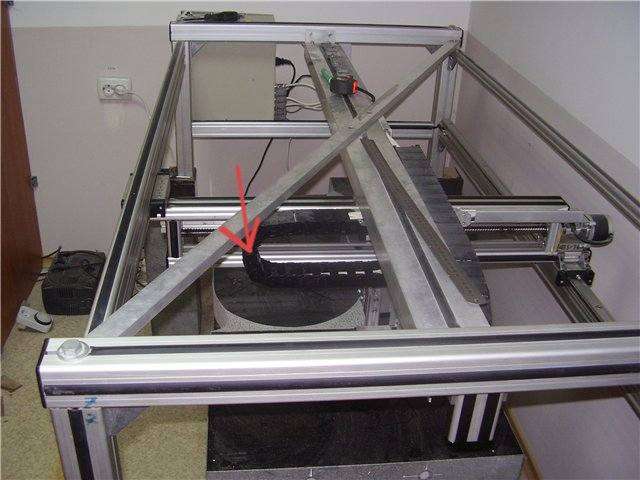

BOR Опубликовано 20 марта, 2010 Опубликовано 20 марта, 2010 Вчера после того как запорол стелу, занялись проводами. Были переломаны три провода из шести в кабеле в месте . показаном на фото. Самое ходовое место. Проверили еще провод датчика уровня. Разрыва не нашли, но сомнения остались. Z переломан значит и остальные доходят. Надо заменить все. Станку 3 года.
step Опубликовано 21 марта, 2010 Опубликовано 21 марта, 2010 BOR, за три года первый раз меняешь провода? Если да , то тебе с ними повезло. У нас Z раз в сезон вылетает точно, остальные по-разному.У меня вопрос к спецам в электронике. Станок с большим расбросом устанавливал зазор, доходило до двух десятых. На плате есть резистор регулировки зазора, крутанул его. В одном крайнем положении магнит вообще не реагирует и валится на камень, в обратном крайнем вроде стал устанавливать , но погрешность , пусть и небольшая , осталась.Может кто подскажет, что стоит за этим резистором и чему там приходит край. В Москву отправлять плату не время, сами понимаете.
