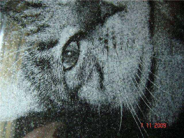

BOR Опубликовано 9 ноября, 2009 Опубликовано 9 ноября, 2009 К вопросу о лазерных котиках. Понятное дело , за лазерем будущее в гравировки, но вот что хочу добавить . Фото лазерных работ Cuttingа совсем не впечатлили. Может плохо сфотографирывано, но как тогда можно оценить качество. Буквы такие можно выбить станком легко, и почему на фото они такие "порепаные". Вот сделал котиков(8 на 8 см). Посмотрите, разве лазер Cuttingа лучше . чем станок. Докажите это глядя на фото. (Конечно наверное лазер лучше, но покажи это нам).
Mansur Опубликовано 10 ноября, 2009 Автор Опубликовано 10 ноября, 2009 BOR, ну ты МОЛОТОК!действительно лучше один раз показать, сравнить, чем месить ступу. Бесспорное преимущества лазера - скорость, при отличном качестве картинки у того же котика будет виден каждый волосок, что не сможет передать ударник без предварительной ретуши. Сравнивая работы сделанные ударником и лазером мне больше по душе BORовские котики, ярче, контрасние, хотя и заметна строчность. Cutting, может сделаешь более качественную фотку.И всё таки моё мнение: Лазерная гравировка больше подходит для дома, (исключаю сувенирку, резку...) портрет на столе, на стене, на стекле...какое нибудь пано, где на работы смотришь в близи, где со временем не поблёкнут краски. А портреты на памятниках должны смотреться на расстоянии, быть более контрастными...а с лазером это пока не катит. ИМХО.
BOR Опубликовано 10 ноября, 2009 Опубликовано 10 ноября, 2009 Строчность потому что котики маленькие, 8 на 8 см. и микросьемка.. В натуре точичный котик смотрится лучше, а на фото хуже. Амплитудой не бил ни одного портрета.
ELENA Опубликовано 10 ноября, 2009 Опубликовано 10 ноября, 2009 Котик в амплитуде чудненький (мордашка только у котика не фотогиенична). По поводу того что за лазером будущее не факт, потому что на лазере пока и изображения только на плитке берутся делать, чтобы плиту большую положить размеры лазера и его цена соответственно недоступны, а во вторых сколько (по крайней мере у нас в Ижевске) пробовали изображение лазером на камень нанести только на черном хорошее получалось и то качество не выше чем у гравировки станочной. Так что я точку зрения BORa поддерживаю.
Graver Опубликовано 10 ноября, 2009 Опубликовано 10 ноября, 2009 BOR, хорошая работа, особенно амплитудным удивил... у меня так не получается(((. Но, как ни крути, строчность мешает правильной передаче тонов и причем очень сильно. Сам убеждался не раз на одном и том же портрете.Но опять же мы сравниваем, грубо говоря, полосатые рисунки. В частности, у кота есть четкие линии, контрастные переходы от светлого тона к более темному и в общей массе это дает достаточно четкую картинку, как на лазере так и на ударном. У портрета меньше таких переходов. И из-за того, что лазер понимает картинку только в 1-битовом формате, в котором полутон достигается только за счет плотности точек, на выходе портрет получается менее контрастным.... блеклым что ли... в этом мне кажется и проигрывает лазер. Правда есть у него один плюс - это разрешение. Вот может за счет его можно как-то вытянуть портрет? не знаю.... Если Cutting не пропадет, как предыдущий лазерщик Gerasim, тогда может и увидим результат гравировки рядовой фотографии. Ну а пока остается гадать... Мансур тоже ничего не кажет, ни плохого, ни хорошего результата. Так как тут судить не знаю...

BOR Опубликовано 11 ноября, 2009 Опубликовано 11 ноября, 2009 Амплитудой бил в режиме 280 на 650. и вижу, что серый цвет сильно выбит , а белый недобит. Было бы лучше попробывать 230 на 700. В амплитуде детали прорабатаны лучше, но повторюсь ,кто этих котов видел говорили , что точечный смотрится лучше,контрастнее и строчности невидно вообще. Извиняюсь, что не в тему. Обещаю про котов больше не писать.
