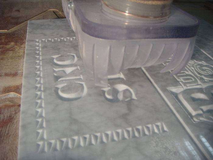

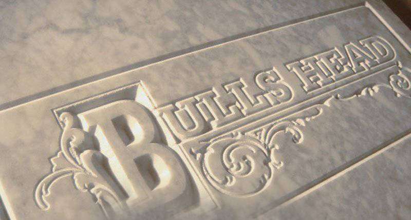

ШеР Опубликовано 6 ноября, 2016 Опубликовано 6 ноября, 2016 13 часа назад, Михаил Бычков сказал: Так в чем проблема про фото щас у всех на телефонах камеры думаю не проблема сфоткать. Что вы хотите доказать показанными вам фотками? Свое самолюбие утешить? Ну я например, уже так не вырублю, потому что сто лет уже не рублю и не собираюсь даже вспоминать не буду.. У вас где вы, люди, которые оплачивают сей крапотливый труд, платят и заказывают это. У нас и поверьте в большей чати других областей , где я работал, это уже не кому не нужно, не заказчикам, не тем более производителям. Так как дорого, долго и редкозаказываемо. Да и если закажет кто, гораздо удобнее сделать на фрезере, все четко ровно и не дорого. На кой черт бегать и искать какого то ручника по всему городу, а потом еще платить втрое дороже ему, я не понимаю. Вы хотите что то доказать старикам ???? Старики уж фрезера накупили или друзей с фрезерами имеют и сидят покуривают кольяны в барах. На видео конечно дорогой, но есть куча и по проще. Только вперед к новым технологиям! .

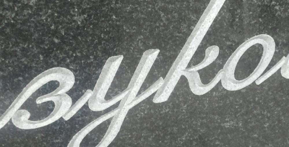

Михаил Бычков Опубликовано 6 ноября, 2016 Опубликовано 6 ноября, 2016 На видео показано работа с мрамором который я за камень то не считаю. Покажите такие работы с гранитом. 1
ШеР Опубликовано 6 ноября, 2016 Опубликовано 6 ноября, 2016 У меня нет такого станка, что бы вам видео показывать. Посмотрите китайские готовые камни, розы , скульптуры и т.д. думаю до вас дойдет куда надо двигаться в своем развитии, а не доказывать старикам, что они уже так не умеют.

Михаил Бычков Опубликовано 6 ноября, 2016 Опубликовано 6 ноября, 2016 Вот спасибо на видит показана работа фрезой на граните наконец то. Работа хорошая но она доказывает мои слова что не режит на острый угол как рублю я. Не просто так я кинул фото с угольником. Итого ответ ручки лучше фрезы))))) И ещё одно Андрей ты написал вначале что всегда рубить на угол а потом как дело дошло до фоточек то пишешь что щас это тебе не надо тебе не казаться что это не састыковочка. И именно такие факты меня и задевают. 1

Михаил Бычков Опубликовано 6 ноября, 2016 Опубликовано 6 ноября, 2016 Андрей ну сам согласись тут нет острого угла, а я на это акцент делаю. Вот ты говоришь не сложно сделать поверь сложно на такой угол делать как у меня. И заметь у меня стенки на рубке которые по 3-4 см они ровные а вот это тоже не разу не просто добиться. А на первом фото хорошо видно что все пятки на краях не доделаны (да может я перебарщиваю с докапыванием но такой я).

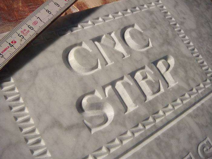

Zagoom Опубликовано 6 ноября, 2016 Опубликовано 6 ноября, 2016 @Михаил Бычков покажи на фото что значит острый угол в твоем понимании шрифтов, что бы я попробовал на станке сделать.
Михаил Бычков Опубликовано 6 ноября, 2016 Опубликовано 6 ноября, 2016 @Zagoom Я же скинил последние фото с угольником. Есть понятие тупой угол 90-180 градусов, прямой 90, и острый 90-0 вроде так (давно это по геометрии было). Смысл в том чтобы приставяя угольник к одной из стенок буквы он не касался другой (как то так).

Zagoom Опубликовано 6 ноября, 2016 Опубликовано 6 ноября, 2016 44 минуты назад, Михаил Бычков сказал: @Zagoom Я же скинил последние фото с угольником. Есть понятие тупой угол 90-180 градусов, прямой 90, и острый 90-0 вроде так (давно это по геометрии было). Смысл в том чтобы приставяя угольник к одной из стенок буквы он не касался другой (как то так). Ну и объяснил, учился похоже не важно. Что такое острый угол я из школы знаю. Между чем угол то в твоем случае определять? Если между смежными плоскостями в глубине буквы ты имеешь в виду, то для станка он определяется углом фрезы. Если взять фрезу 90 градусную то и угол будет 90 градусов. Если фреза 60 градусов то и угол будет острый соответсвенно. Вот ты геометр...
Михаил Бычков Опубликовано 6 ноября, 2016 Опубликовано 6 ноября, 2016 Вово тут я с тобой соглашусь учился я не охти. А про фрезы это да интересует и чтоб глубина было см 2 и больше.

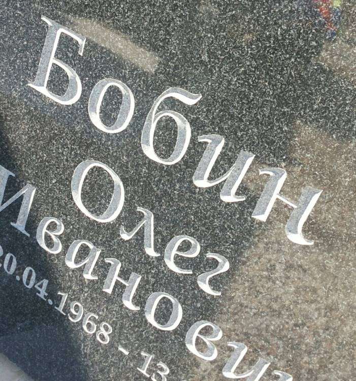

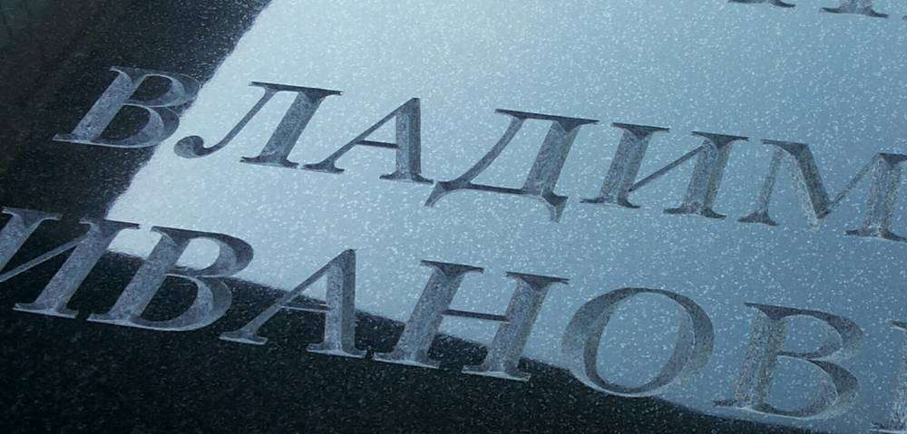

AndreyTar Опубликовано 6 ноября, 2016 Опубликовано 6 ноября, 2016 @Михаил Бычков путаешься, я не фотографироаал специально буквы (считаю, что там лишь просто ремесло и тщательность) . Часто делаю фотографии, где работа не закончена, т.к. понравилось например как запала где-то тень, в 1 фото игра хорошей полировки и тенейот вырубленных букв. В эти моменты, как замечаю, иду за телефоном и делаю фотографию. По шрифтам, разве ьы не заметил разницу, что показал рубленные шрифты и глубина на них считаю хорошая. Ты говоришь о шрифтах, где буквы остаются полированными, а снимается фон влкруг них. Получается если расстояние между элементами узкое, то там у тебя и глубина малая и угол не острый. И только в "2 может 5" точках надписи, где большое расстояние, получается острый угол и большая глубина. Понимаешь разницу? Сделать это не сложно, надо просто выбрать мясо фрезой-грибком с пшм, потом углубиться и зачистить пневмоскарпелью. Вот на этих фотографиях твои работы, присмотрись на мелкие расстояния. Спасибо за некоторые идеи этих шрифтов. 1
Михаил Бычков Опубликовано 6 ноября, 2016 Опубликовано 6 ноября, 2016 Андрей тут ты не прав. Не важно какое расстояние между буквами, да глубина естественно разная, а вот угол везде одинаковый острый иначе буква будет выпадать из всего текста а это ущу не красиво. То что ты обработал некоторые из моих работ и выкинул сюда я те говорю спасибо (дополнительная реклама) и на всех этих фото на объемках везде угол острый. Но тут (особенно на кленовых листьях) заметь объём идёт не только на буквах но и на листьях, а это ещё сложнее. Что касается глубины то даже на расстояние в полсантиметра глубина идёт 0,8-1см не меньше если не веришь могу заморочится и все сфоткать (правда не именно на камнях так как они по всей области стоят) а на всех новых объемках. Кстате извиняюсь но некоторые мои "объемные" работы оказываются на сайтах других фирм. Какой в этом смысл если один фиг не кто кроме меня это не сделает (не надо щас убеждать в обратном так как за два с половиной года не кто не сделал не чего примерно таковоже хотя помнится много народу тут это грозилось)
