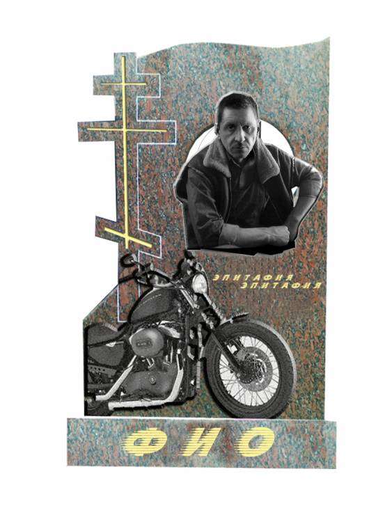

бюджет превышен ИМХО. плитка закрывает место возможного подзахоронения.
картинка на столбе сжата по горизонтали., но возможно это издержки визуализации, а не дефицит места.
а в целом симпатично.
бюджет может быть чуть превышен .  это не плитка а брусчатка гранитная которую предполагается монтировать не капитально . соответственно легко демонтируется. картинку да сжал по вертикали из-за дефицита времени но это поправимо.
по бюджету - понятно. что можно чуть превысить - лишь бы не в полтора-два раза. Цельная подствка под тумбу из цветного камня, облицовка цоколя цветной плиткой - все это недешево...
по брусчатке не согласен.
во первых, любое некапитальное крепление означает, что через полгода она уже просто будет валяться по всей оградке.
во-вторых (что важнее), насколько я понял, в случае подзахоронения, некому будет процесс особо контролировать, соответственно демонтировать ее будут скорей всего эксковатором или пьяными (чего греха таить) землекопами...
теперь представьте, во что превратится вся эта красота после такого вмешательства.
отсюда мой вывод - в ущерб "округлому" дизайну брусчатку положить прямой полосой по центру участка от входа до задней стенки... чтобы в будущем не надо было демонтировать. соответственно сразу можно будет капитально положить...

Подставки изменены менее затратные. Столбик- ваза. Брусчатка положена с учетом замечания.
Армен привет ! Это Виталий. По поводу эскиза все очень нравится, нету пафоса всё просто и со вкусом.
 Мечта "Колеса" передана отлично.  Вариант с гравировкой не дорог относительно вариантов с барельефом или горельефом.
И что самое главное - смотрится. Напоминает стиль - Осетинцев.
 В бюджет влезть можно думаю... Надо просчитать
про осетинский стиль ничего не знаю . у меня свой. хотя можно подсмотреть. не подскажете ?где

я имею ввиду гравировку .. Крупный портрет...
http://graverstone.ru/topic/2703-raboty-luchshikh-masterov-osetii/
Ручная гравировка- ручные работы-Работы лучших мастеров Осетии
Так одна ограда с цоколями из дымовского и габро с установкой выйдет примерно в 140000, и останется на памятник 100000. Наверно надо акцентуироваться на памятнике, а благоустройство сделать на остаток денег

Расчет Армена почти подтверждаю и я( если точно, то кубов не 0,463, а 0,743 получается). У нас в Челябинской области расчет выглядел бы таким:
-стелла с портретом 900*750*100 - 23 000руб
- стелла с коллажом 1500*400*100 - 20 000руб
-подставка дымовская (стилизованный подоконник) 600*500*260 - 21 500руб
-подставка габбро 1150*600*80 - 17 000руб
-подставка дымовская 1170*800*80 - 28 000руб
- цоколь толшина крышки 50 ширина 180 длина 10,6п.м - 24 000руб
-столбики 6 штук 250*150*150 - 9 000руб
-столбик ваза 280*180*180 - 4 300руб
- торец (подъем)цоколя 150 длина 10,8п.м  - 73 000руб
-скамья 1150*180*60 - 3 100руб.
Количество материала в кубах 0,743 м3  Стоимость деталей 222 900руб
Оградка кованая 7,95п.м - 20 000руб
Брусчатка 4кв.м - 3 000руб
Работа по установке стеллы, деталей, благоустройство - 30 000руб.
Стоимость итоговая без доставки 275 000руб

Может не мудрить, а взять за основу Андреевские эскизы?
Извиняюсь если повторяюсь... за всей темой не следил
А мне кажется что нужно отдать дань памяти местерству Колеса, и сделать памятник как он это видел
