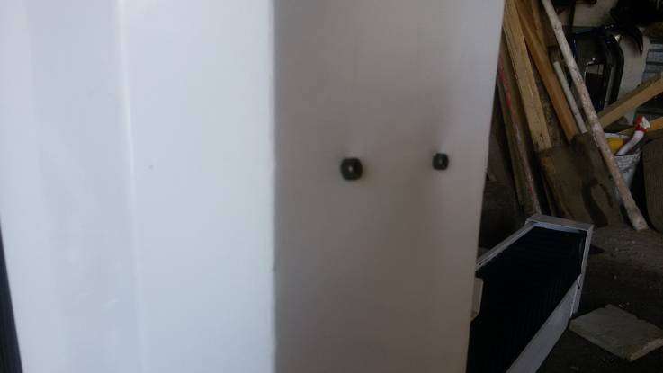

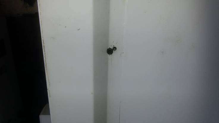

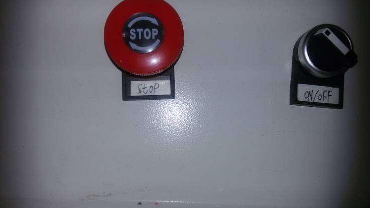

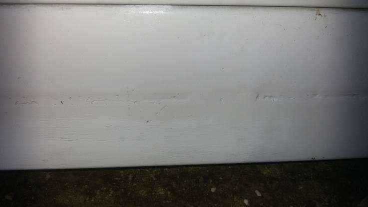

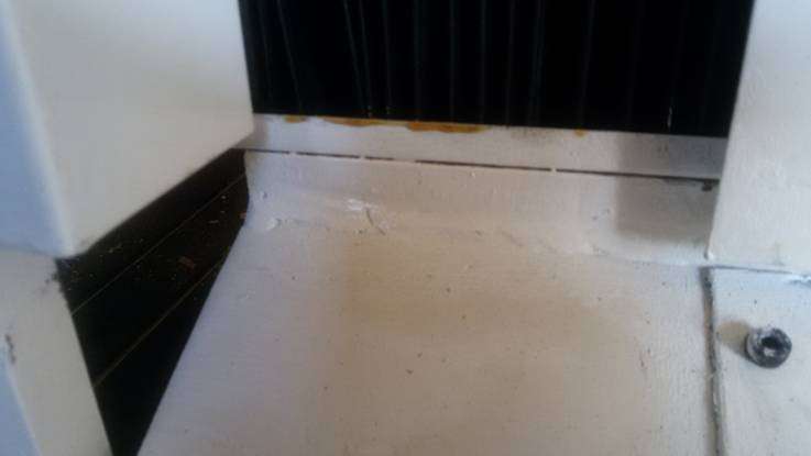

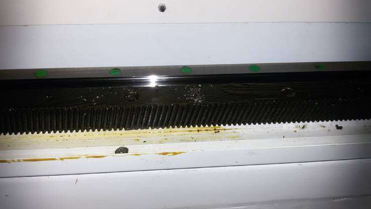

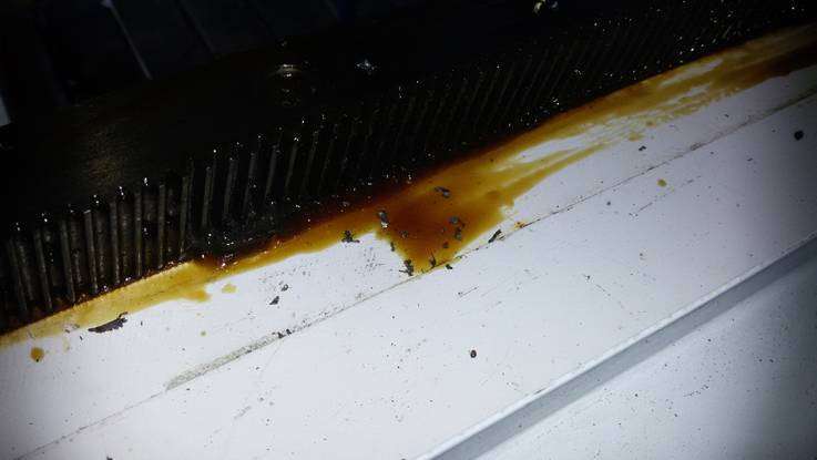

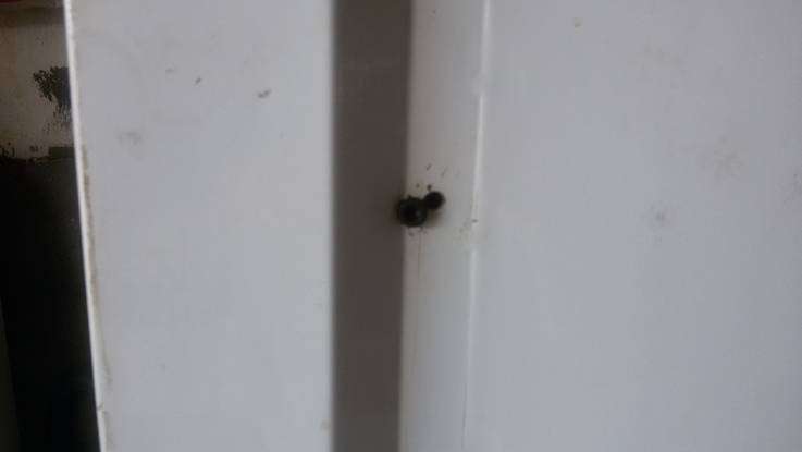

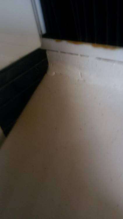

[media=https://youtu.be/8oP5s_GXwyM][/media]Как и обещал китайским товарищам, фото их продукции.
Это, максимальное их качество,как они утверждают.Представляю какие станки они делают на поток...

китайцы тоже есть хотят, оборудование бюджетное, удивляться не стоит, Итальянские станки в 5 раз дороже, а косяков и недочетов полно, делаем сейчас кап ремонт кромочника бомбиери вентури, тихий ужас

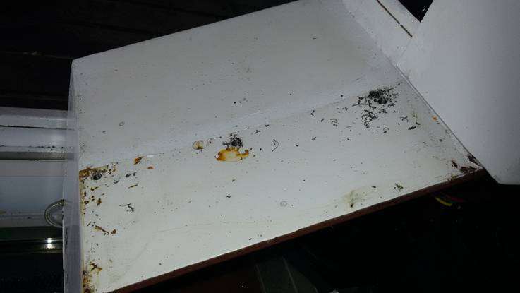

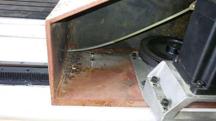

а почему под кожухом масло потекло? Как китайцы это обьясняют,*? Ну и конечно сварка, может его в гараже собирали??
Жесть :(
С самого начала был предупреждён товарищ,что дёшева это дёшева...
Алексей все таки деньги не малые отвалил, может можно еще что то поправить довести до ума??
Конкретно по видео .Убрать люфт в редукторе можно.Во первых подогнать шпонку ,поменяв её.Шпонка должна быть цементирована .Во вторых прослабленый ,толи вал ,толи отверстие в шкиву перед сборкой раза два покрыть медным купоросом ,а потом собрать.Но это конечно замазуха .Можно ещё проще по колхозному сваркой капнуть...И хрен знает как там себя подшипник чувствует ,поди то же незапресован и прокручивается в посадочном месте.

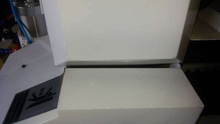

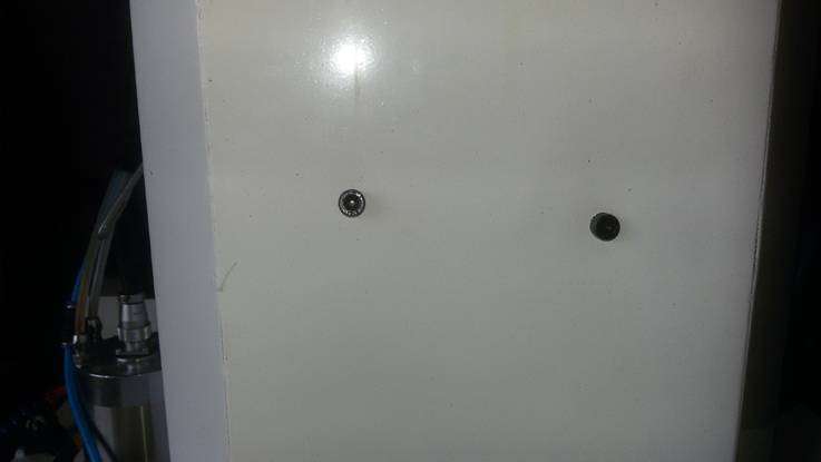

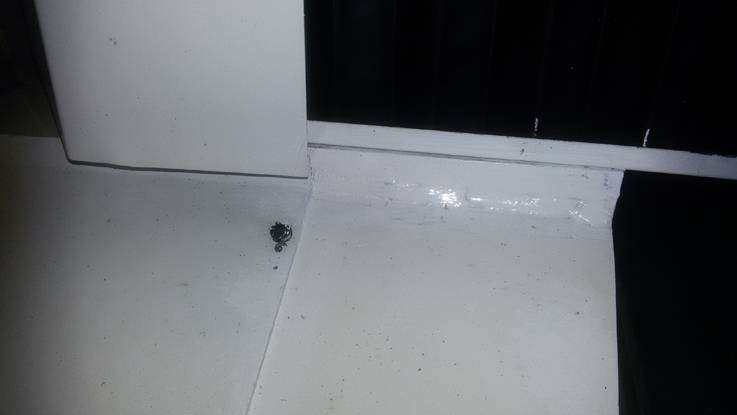

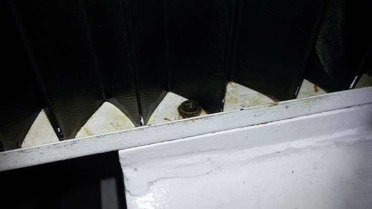

Это фото станка приехавшего с Китайской фабрики. Как и обещал продавцу  показать их  ,что бы развеять миф, о не качественном, китайском, оборудовании.

После того как станок установлю в постоянном помещении ,буду аппарат перебирать,что бы убедится в отсутствии люфтов и наличии смазки и отсутствия стружки )))

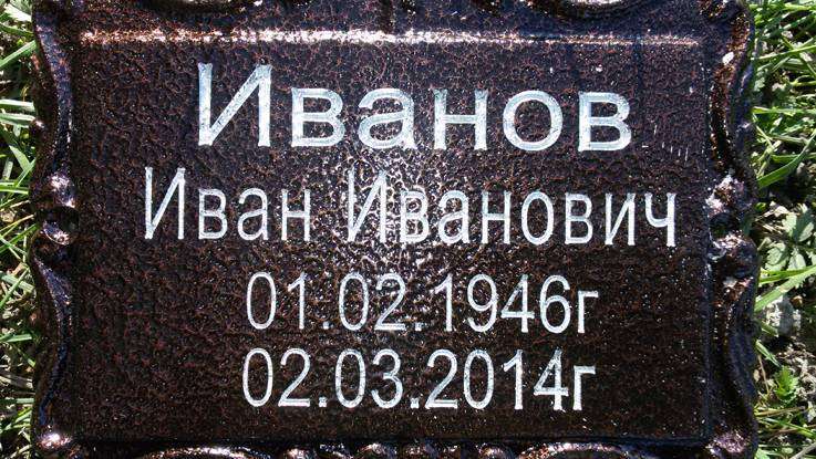

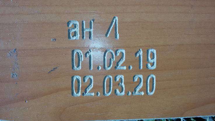

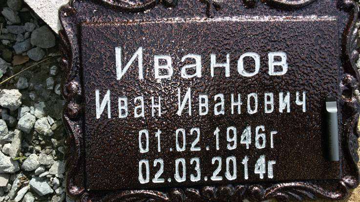

Пока пробовал его только на табличках.Фрезы по цвет -мету тогда не было ,фрезеровал фрезой по камню).

На табличке что в последнем посте, текст хорошо вышел, без люфтов и рваных букв
Лех,что не понятно)) Станок с китая... надо после привоза домой, "дорабатывать напильником".Я его немного доработал,но есть ещё некие идеи -мысли. У меня должно быть всё параллельное-параллельно,а перпендикулярное- перпендикулярно,то по лету переберу его. Чего  там эти пакимонынапудренные  не докрутили,надо смотреть.

Что касается качества станка  .У тебя точно такой же конструктор  ,только ты его собирал сам т.к. он тебе пришёл в разобранном виде и при сборке ты затянул те два болта на шкиву, а на моём китайцы не сделали этого ,а дороже он у тебя только из-за того что ты его брал через посредника, тем более станки с одной фабрики.
У меня совершено другой редуктор и шкив не такой и он расположен внутри конструкции между двумя подшипниками.И к редуктору претензий нет .Я тебе уже говорил,что узлами собирают.К узлам претензий нет и узлы собраны профессионально это видно по следам разметки  .Сборка узлов в единое целое это да, слесаря сборщики криворукие мал мал.В СССР было такое -собрано в конце месяца)))) Особых проблем при сборке не возникло,я просто переделал то что мне не понравилось ...и всё перепроверил и протянул

Это всё было,кроме стола .Стол тупо фрезернули .Перекос был мм 3-4 ,но это из за транспортировки  .И это всё у всех и у любых станков надо делать ,это пусконаладочные работы .Такие работы не требуют особой квалификации ,просто занимают много времени ,большую его часть я потратил не на переделку ,а на проверку .Всё что мне не понравилось снимал и показывал Зенонасу ,что бы он в дальнейшем мог контролировать своих китайских производителей,ну и соответственно давать рекомендации при сборке и пуску у него приобретенного оборудования.
Вот.Начало ,когда начал его "трести" и собирать,то что было снято.
