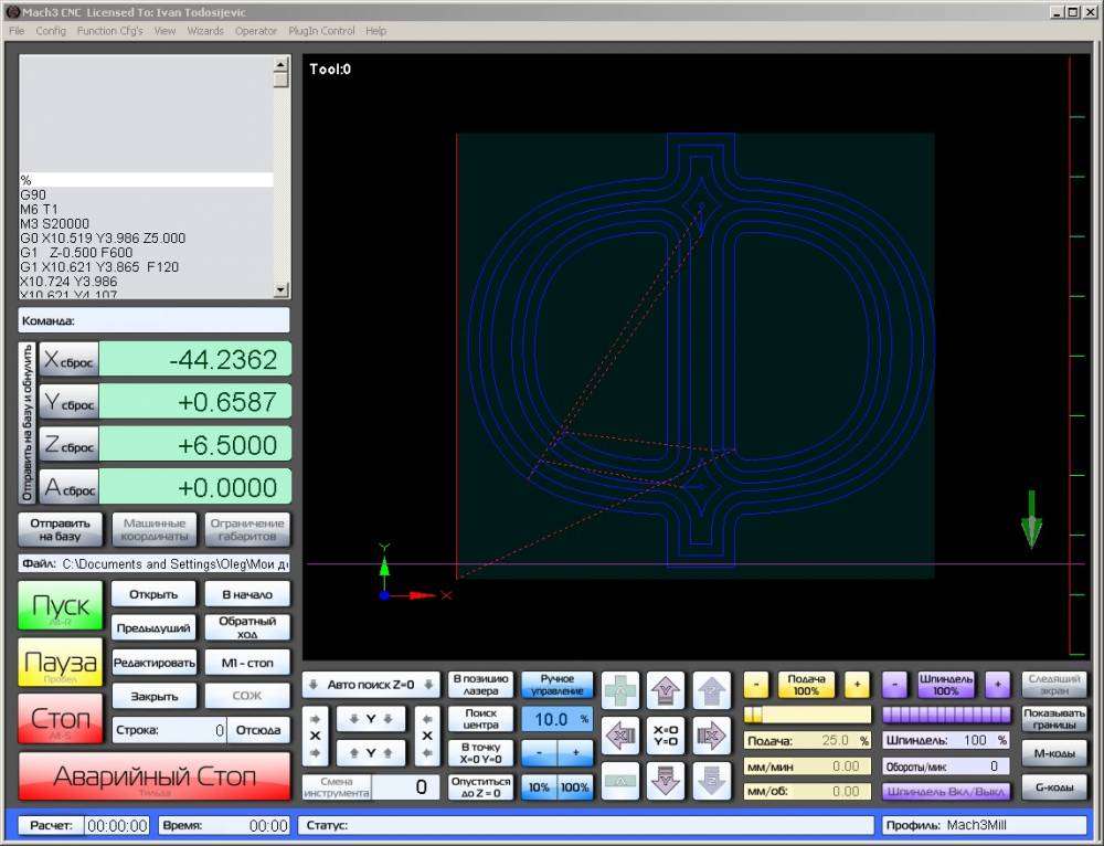

Тенгель Опубликовано 12 марта, 2016 Опубликовано 12 марта, 2016 Спрашивал у подавца сколько стоит управление через Мач- 20000р.Пока не уверен ,что оно мне будет надо- брать не стал.Хотелось бы услышать отзывы пользователей, кто работал так и эдак.Какая система управления удобней и практичнее? Что стоит 20 тысяч ??? Если сама электроника то LPT "контроллер" для Mach3 стоит рублей 600, если лицензия на программу, то 13 тысяч, но легко ищется в сети пиратская. Плата для NcStudio стоит тыщи четыре, софт свободен. По поводу выбора - новички обычно предпочитают Мач, по нему много материалов, скриптов, скринсетов и т.д., профессионалы предпочитают NcStudio, говорят работает надёжней, стабильней и качественней. Есть хорошая тема на одном форуме, называется "сравнение бюджетных систем ЧПУ", поисковик в помощь, ссылки выкладывать запрещено. И ещё, для тех, кто использует "Мач" - очень рекомендую установить русскоязычный скринсет от Михаила Юрова ( снова поиск в помощь), делает приятным и понятным интерфейс, всё самое нужное выведено.

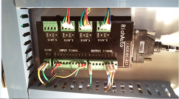

Тенгель Опубликовано 13 марта, 2016 Опубликовано 13 марта, 2016 Наверно сама электроника , LPT "контроллер" для Mach3 и Плата для MACH 3. @Тенгель, Подскажи, как подобрать на мой станок всё необходимое ,для работы через MACH ? Какие данные о станке мне необходимо знать? Электроника большинства фрезеров имеет примерно такую схему : То есть плата управления, силовые драйверы шаговых двигателей и блок питания. Выхода платы управления и входа драйверов двигателей стандартизированы , и можно легко заменить одну на другую, например Мач на НцСтудию,я насчитал восемь проводов. Можно даже сделать штекера и переключать. Драйверы и блок питания остаются старые. На схеме простейшая интерфейсная плата для Мача, которая стоит копейки. Очень хорошие платы "Stepmaster" для Мач3 делает наш соотечественник опять же Михаил Юров, но подороже соответсвенно.
PRAVDOREZ Опубликовано 13 марта, 2016 Автор Опубликовано 13 марта, 2016 Можно даже сделать штекера и переключать. Я бы предпочел переключатель между платами- пультом и MACH. Пульт удобен при установке заготовки на станок и его обслуживания.Допустим ,с пультом я хожу вокруг станка и управляю им,не надо бегать к компу. Такая возможность есть?
Тенгель Опубликовано 13 марта, 2016 Опубликовано 13 марта, 2016 Немного не так.Я имел ввиду вообще возможность переключения между разными системами ЧПУ.А пульты ДУ для всех систем есть, и для Мача тоже.

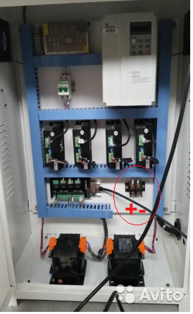

PRAVDOREZ Опубликовано 14 марта, 2016 Автор Опубликовано 14 марта, 2016 А пульты ДУ для всех систем есть, и для Мача тоже. Вот сфоткал свою плату пульта.

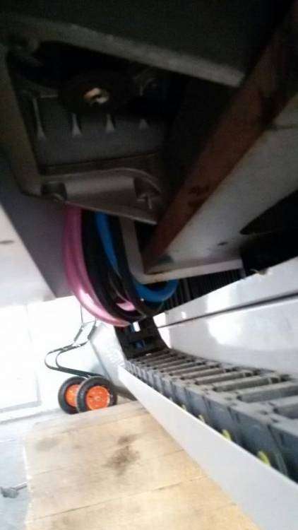

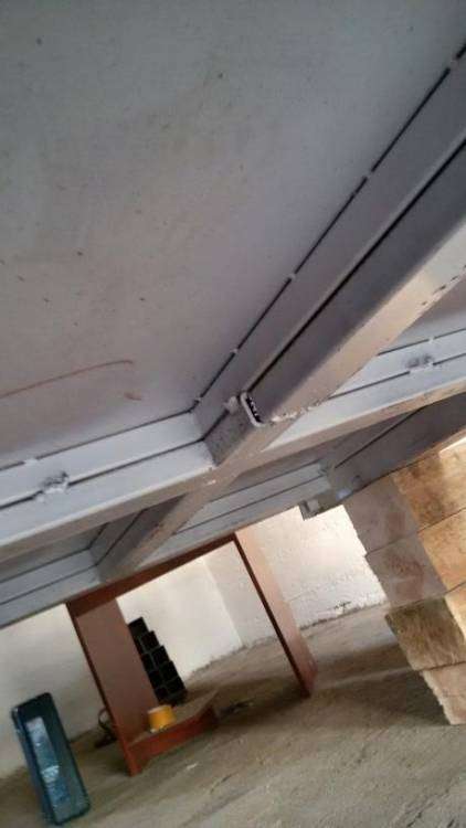

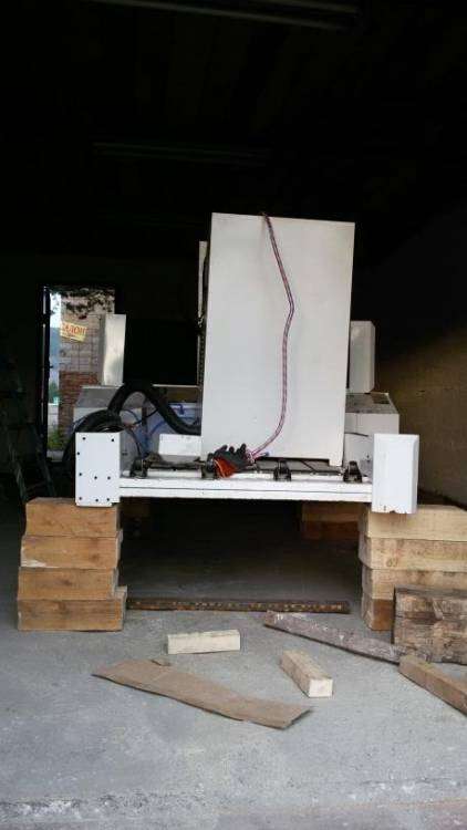

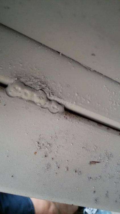

PRAVDOREZ Опубликовано 20 июля, 2016 Автор Опубликовано 20 июля, 2016 Перевёз наконец -то, в новое помещение станок. Вид с низу.
Alexey Опубликовано 20 июля, 2016 Опубликовано 20 июля, 2016 какие красивые сварочные швы, как на УАЗике 1
PRAVDOREZ Опубликовано 20 июля, 2016 Автор Опубликовано 20 июля, 2016 22 минуты назад, Alexey сказал: какие красивые сварочные швы, как на УАЗике Тут дело не в швах.Обрати внимание как построена сама конструкция,такое мог собрать только "гений инженерной мысли" Профильная труба должна быть ребром ,для придания конструкции жёскости ,а на сваренной станине, она не ребром, а лёжа сварена.
Alexey Опубликовано 20 июля, 2016 Опубликовано 20 июля, 2016 @PRAVDOREZ А как в работе еще не пробовали на серьезных объектах-памятниках? Или пока только на табличках тестовые
PRAVDOREZ Опубликовано 20 июля, 2016 Автор Опубликовано 20 июля, 2016 1 минуту назад, Alexey сказал: @PRAVDOREZ А как в работе еще не пробовали на серьезных объектах-памятниках? Или пока только на табличках тестовые Да-нет конечно ! Я пока этот колхоз не переберу своими руками,по камню его запускать не буду.Пока только пару раз пробовал на цветмете и на дереве,чтобы убедится ,что хоть электроника работает.
zelenok Опубликовано 20 июля, 2016 Опубликовано 20 июля, 2016 Вот ну зачем так делать? И экономия на кусках вместо целых труб копеечная.
Greatstone Опубликовано 20 июля, 2016 Опубликовано 20 июля, 2016 Это не экономия- это себестоимость. Делается ровно на ту сумму которую получают. Можешь 5 шапок?- могу, А 6 ? -Могу Киты- бесстрастные делюги И себестоимость они считают таким же образом как и во всём мире. Ну и смысл за меньшие деньги делать как за большие? По этому , дешёвое-это дорогое в рассрочку!
