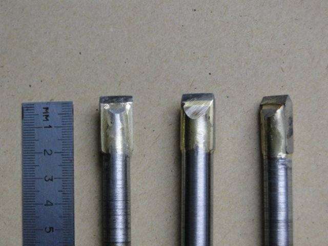

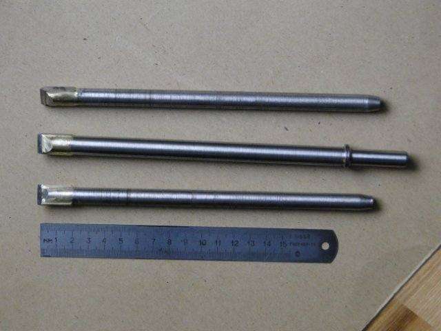

mrmeskys Опубликовано 7 декабря, 2011 Автор Опубликовано 7 декабря, 2011 Кому отправить на испытания скарпель 12 мм для пневмомолотка? Хвостовик 10,2 мм? Вставки из китайского твердого сплава YK20. Размер вставки 12*20*4 мм. Какие замечания "на глаз"?
AndreyTar Опубликовано 7 декабря, 2011 Опубликовано 7 декабря, 2011 Круглый и зашлифованный, будет скользить в руке, если обмотать изолентой или т.п., то обмотка вскоре будет собираться у пистолета. Может делать грани, там где держишь рукой.
mrmeskys Опубликовано 7 декабря, 2011 Автор Опубликовано 7 декабря, 2011 Резонно, спасибо, можно сделать насечку. Или как уже говорили термоусадочная трубка - она держится очень крепко. У Вас пневмомолоток с хвостовиком 10,2? Отправить на испытания? Кстати, на один из Бинуровских закольников я для Вас накатывал насечку. Нормально держать?
RusKar Опубликовано 7 декабря, 2011 Опубликовано 7 декабря, 2011 Как по мне то вставка слишком толстая, круглой скарпелью управлять будет сложно...А хвостовик отпущен?
mrmeskys Опубликовано 7 декабря, 2011 Автор Опубликовано 7 декабря, 2011 Вы имеете в виду 4 мм много?
RusKar Опубликовано 7 декабря, 2011 Опубликовано 7 декабря, 2011 Да много, во всех фирменных GEDIK, REXID, WEZIT, BETTONI... толщина вкладыша твердосплавного одинаковая - 2 мм.Для рубки под уголок эти скарпели (4 мм) не годятся, ИМХО.
AndreyTar Опубликовано 7 декабря, 2011 Опубликовано 7 декабря, 2011 а в чем проблема без насечек и изоленты ? Надо поработать чтобы понять, скользить будет рука и очень неудобно вести будет окружности, скарпель не будет слушаться. Про толщину "победита" тоже написал сначала, потом удалил, подумал может не прав. У фирменных угол заточки острый, так затачиваю скарпели по мрамору, когда скарпель с толстой напайкой, очень неудобно рубить.
mrmeskys Опубликовано 7 декабря, 2011 Автор Опубликовано 7 декабря, 2011 Так хвостовик у Вас на 10,2 мм у пневмомолотка? Если да, то пришлю на пробу. Проверите, потом дадите рекомендации. И еще вопрос, для ручных скарпелей, толщина твердосплавной вставки, тоже должна быть тоньше?
AndreyTar Опубликовано 7 декабря, 2011 Опубликовано 7 декабря, 2011 Незнаю сколько, пневмомолоток Бавария, зеленый. Для ручных как раз толстый нормально, если по граниту, тонкий для мрамора.

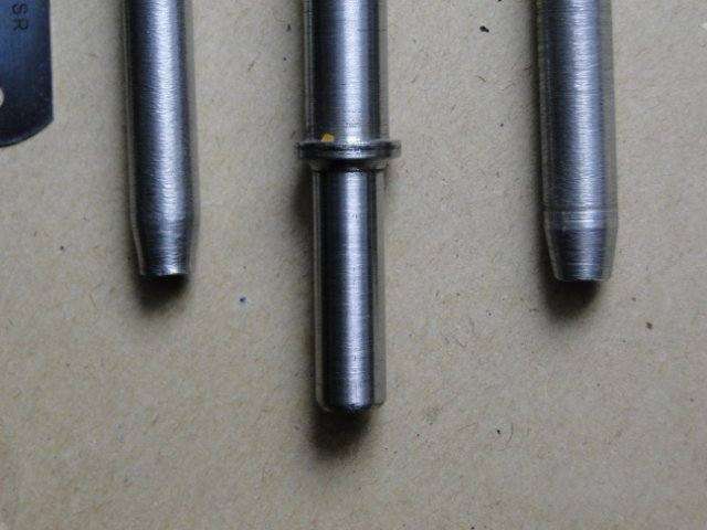

RusKar Опубликовано 7 декабря, 2011 Опубликовано 7 декабря, 2011 Да нет, экономия тут не причем, такое исполнение скарпели как у буржуев просто хорошо продумано, именно такой способ заточки делает ееболее маневренной... ИМХО.mrmeskysХвостовик скарпели 10,2 мм - называют немецким стандартом, 12,5 мм (иногда пишут 12,7 мм) - итальянский стандарт,подавляющее большинство использует скарпели именно немецкого стандарта, так что другие размеры в принципе и не нужны.Вот таблица по размерам хвостовиков и сразу список инструмента для которых они подходят, если что то не ясно могу объяснить подробно
