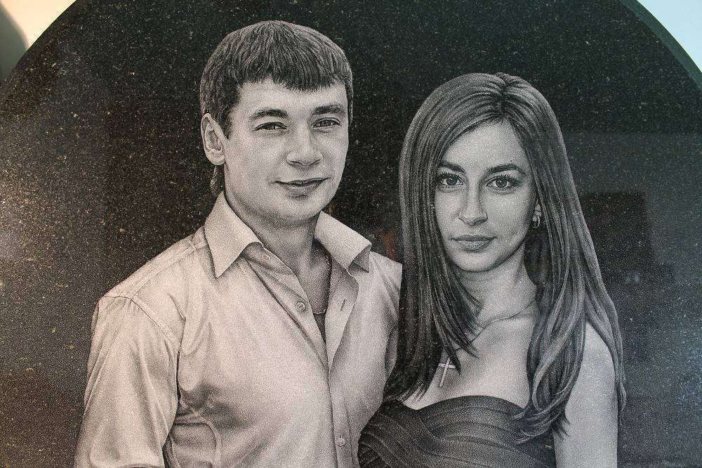

Кудин - мои работы
КУДИН
Да красавчик , молодец талантище:hi:

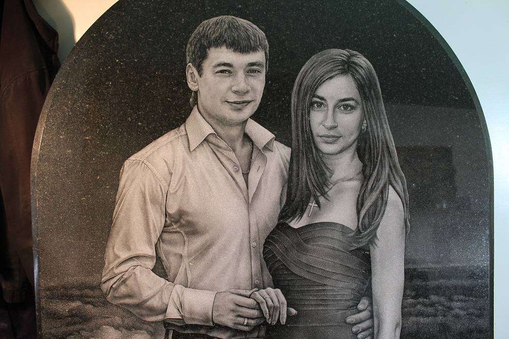

Лицо не закончено я так понимаю, брови грубые как минимум, она же девушка.
Красота. Но, хочется уже увидеть всю картину полностью.
@TrES4 да еще буду дорабатывать лицо, глядя с цветной фотки. Там все мягче и виднее.
Но пацана уже закончил  - только лицо. Хотелось на Новый год какой то задаток получить  ))) В общем даже уже приняли. )))

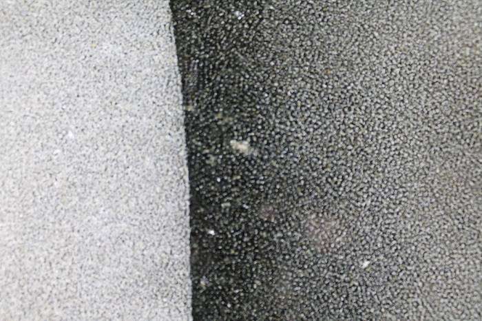

Сразу оговорюсь, что в правом черном уголке глаза и во рту слева, именно в черной полоске - попало светлое вкрапление ((((  да там их масса короче. Камень местный, геология  (((
  • Одобряю сказанное 3
На мой взгляд, @КУДИН , надо бы еще забелить цинком, подчистить и подправить парня. Много непонятных пятен. Ухо как обгрызенное получилось. Переход от челюсти к шее тоже в пятнах. На носу немного заблудился. Брови тоже чуточку не то. Челку бы смягчить на лбу. Я вот в кореле подправила (кроме уха, про него забыла), так он даже светлее получился. Не верю, что ты его лицо уже закончил.
@Marfa поверь вылизал его так что белее рубахи стало лицо. и белее девушки )))  Правда рубаху и лицо девушки еще чистить буду.
Это все злосные нарушители покоя -  разные вкрапления и блескучие трещины кристаллов . Так вот отражаются при лампе ))))
Вот два разных положения света и по разному блестят вкрапления.
Плече девушки еще думаю, делать, не делать. Вроде как оно должно прятаться в подмышку парня  ???
А-а-а. так-то лучше будет. А то я уже даже расстроилась, подумала, что ты уже Новый Год начал отмечать и забил на все )))))
Не дали мне отмечать начать  )))  Я и сегодня работал....  памятник привезли 4 дня назад после переполировки. Вот сдал сегодня.

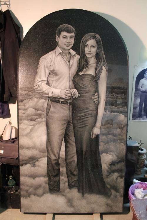

В 29.12.2016 в 19:02, hrystik89 сказал:

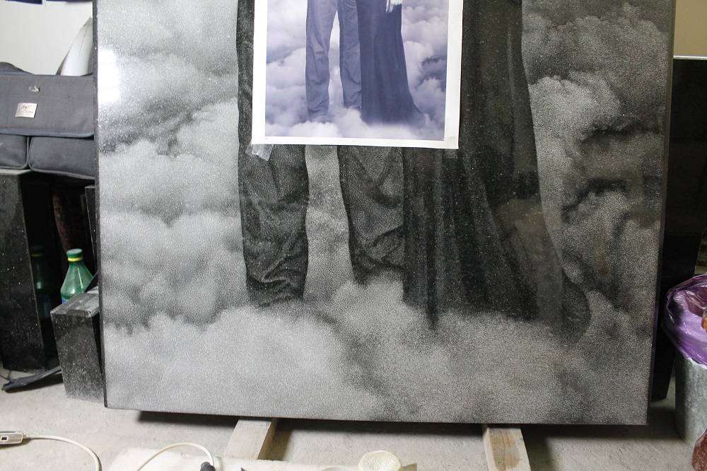

Еще сырая работа. Местами пробит только контур ...... в частности брюки и фон.

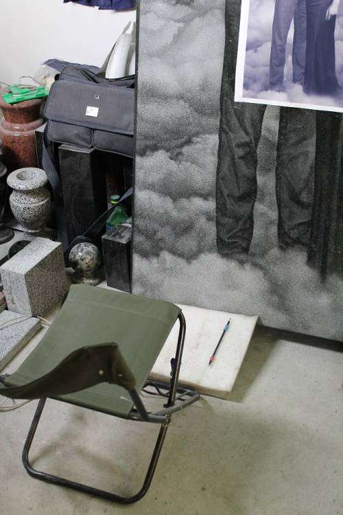

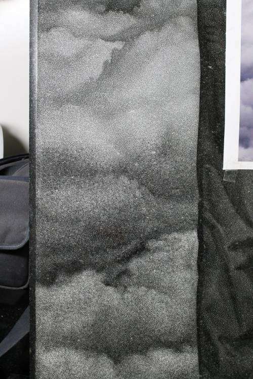

Теперь пошла работа с верху вниз. Приступаю к чистке......  Почистил рубаху и как то так закончил плече девушки по центру. Сделал растяжку по бокам от горизонта в верх. И сразу стало мягче.
Дальше чищу фон - облака ....... пошел 35 - й  день работы ...
  • Одобряю сказанное 4
Что тут скажешь.... Молодец. Красиво но...
Я когда-то цветы на памятник делал по несколько дней. Многие спрашивали "зачем?" Я сейчас понимаю зачем я делал и почему так спрашивали.
Я цветы, например 2 розы, рисую прям на памятнике фломастером или перевожу свой старый рисунок через копирку ( если подходит по компановке ) и через три часа  600 гр в кармане.
Очень масштабная работа! Есть конечно отдельные шероховатости, но мне очень нравится! Молодец! Нечего сказать...
@esminec За шероховатости говори, мне нужно знать любое мнение .. )) Работа еще в процессе......
супер! очень долго хочется смотреть на такие работы:good:
Брюки снизу только чересчур мятые мне кажется, поскольку это именно брюки, а не джинсы, ткань несколько по иному драпироваться должна, помягче складки (даже на эскизе, на камне ведь еще не закончено?). И, да, бровки у девушки потоньше на фото. Но эт только мое скромное мнение :aah:
Очень интересно и приятно наблюдать за вашей работой, спасибо за то, что делитесь!
@pokusyaka большое спасибо за добрые слова. Надеюсь, что моя работа поможет многим усовершенствовать свое мастерство. Да и меня форум подстегивает стараться делать еще лучше, чем прежде.
Брюками займусь после чистки фона, дабы видеть на сколько можно будет их высветлить при чистке. Естественно брюки будут похожи на брюки . Джинсы это был вынужденный макет . Конечно складки будут мягче и быстрее всего некоторые вообще уберу.
Приняли только портрет парня ( приезжали родители его ), а вот родители девушки как то еще не нашли время подьехать - оценить. Я специально увеличил фотки в цвете, чтобы дочистить портреты. Конечно после чистки лица парня, девушка стала выглядеть на много темнее и черты жестче. Обязательно еще доработаю.

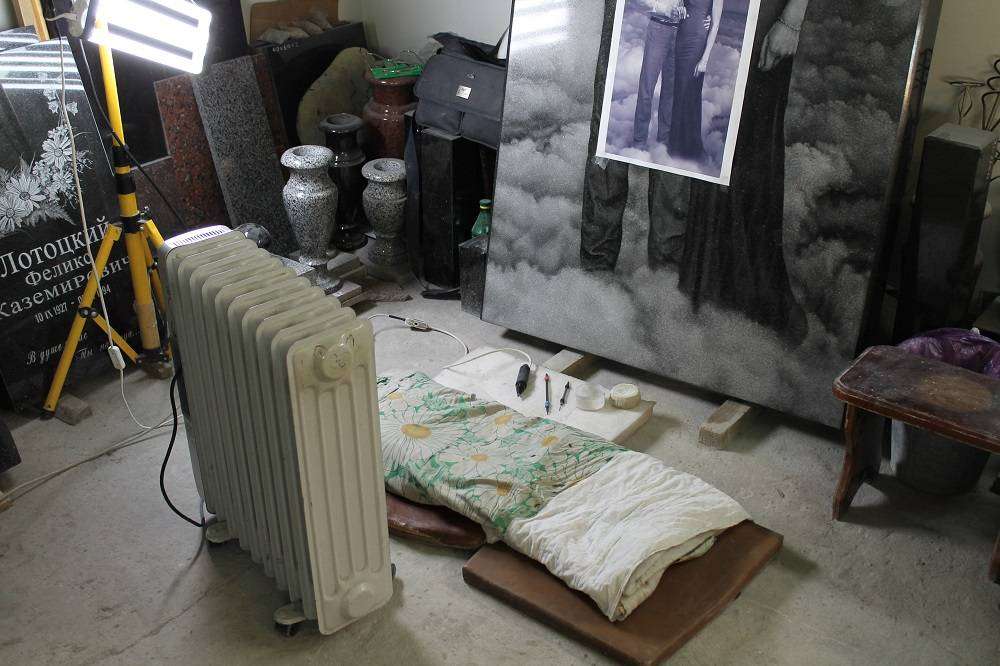

Лежа на боку работать не удобно ....  засыпаешь  ))))))  Чищу небо в ногах.

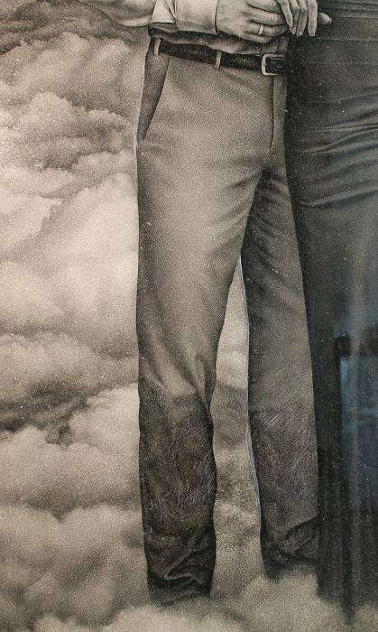

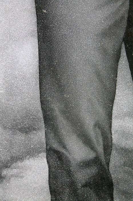

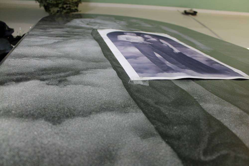

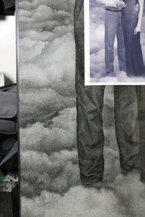

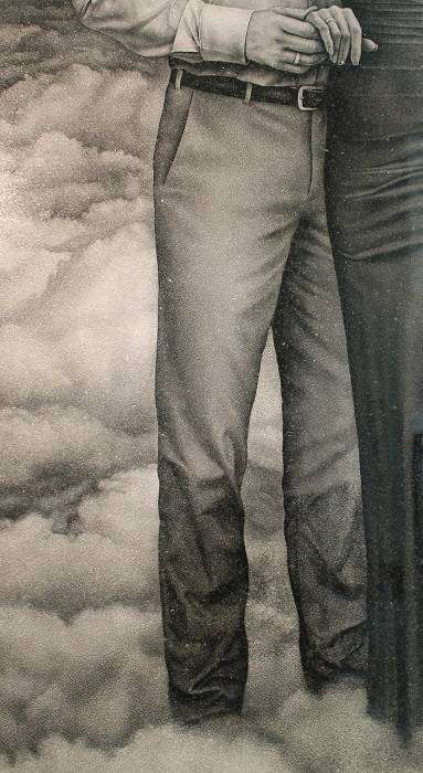

Как начал чистить брюки появилось ощущение, что ноги толстые и контур таза не очень, или я ошибаюсь ?
Я зарисовал белым карандашом, то что думаю лишнее, чтобы сравнить пока не испортил.
Опять проявились минусы фотошопа. Попросил фотографа сузить штаны на свою голову.....  !  )))
У кого какое мнение , прошу совета ..???
Подумал, что трудно будет оценить толщину ног без всего тела........
Блин, фото полукруглое получилось ... !!!

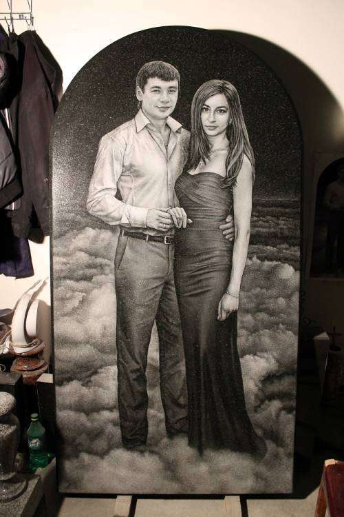

Советов не дают ..... надо тему сворачивать или поменять название. Короче закончу работу покажу результат через неделю в разделе " Ручная гравировка "

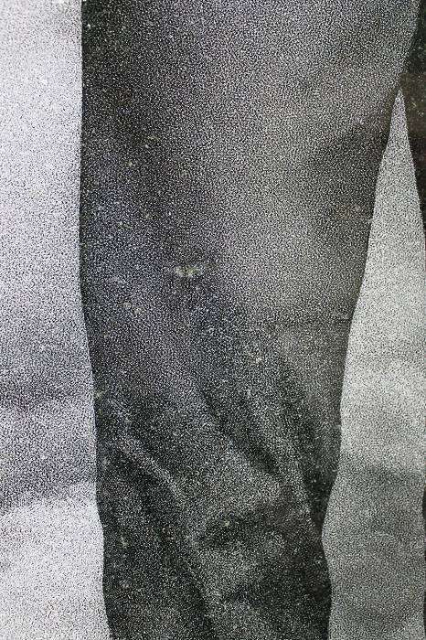

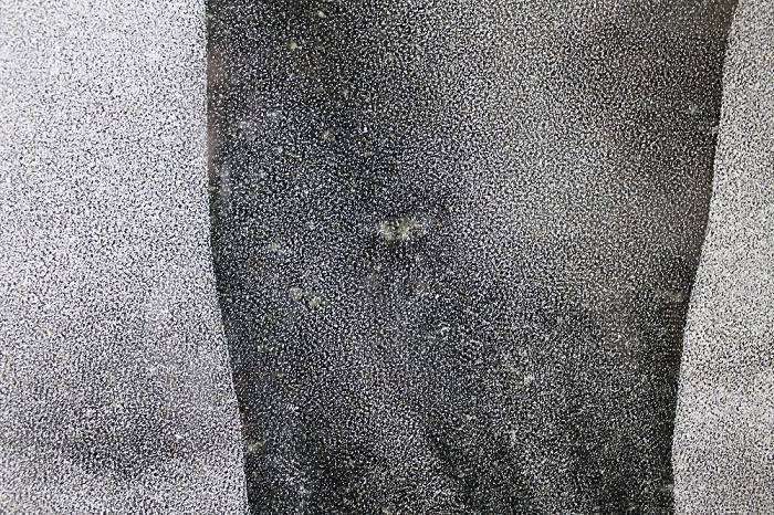

Вот проблемки, которые надо аккуратно исправлять, сглаживать и по возможности обходить.
Это крупные светлые вкрапления в камне, которые часто попадают в тень на портретах.
Фрагмент брюк в работе. Чищу. ......
а мне кажется, ноги у парня повернуты странно, как будто он во второй позиции стоит (танц.)
А быть может, у меня к концу дня уже косоглазие развилось))))
вообще, шедевр, конечно :good: будет стоять на кладбоне, никто на такие мелочи, как брюки, и внимания не обратит. В восхищении :clap:
Я бы контур кармана по мягче сделала
карандашом попробуй посмотри что будет
и еще может эффект такой давать тень между ног  её бы тоже помягче(снизу наверх) под матней только темней оставь
и не будет такого контраста за счет которого выперает нога
и разрез между ног немного попробуй приподнять(карандашом)таз не будет казаться таким
ну это на мой взгляд конечно же
@КУДИН придется наверное тебя действительно позвать в гости и показать как лентяи работают.
Будет что-то интересное в работе свистну...
НЕ могу смотреть как ты второй год спишь возле памятника...
Вот это будет дело :good:
