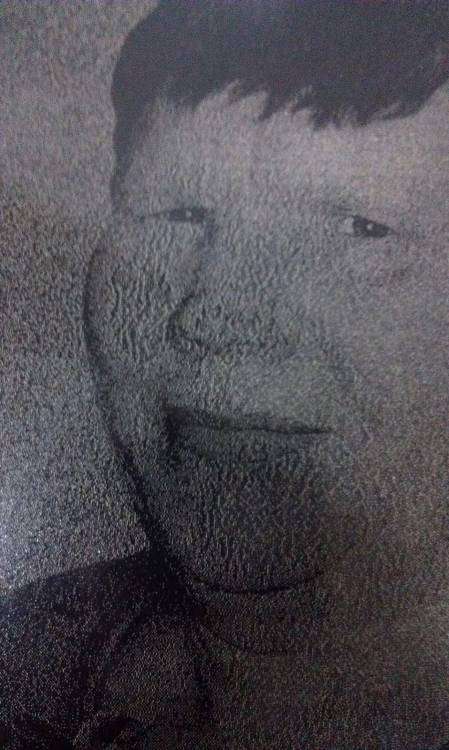

Вот такая вот ерунда выходит, почему так? помогите , подскажите пожалуйста. А именно на лице.
post-14193-0-86671800-1459592939_thumb.j
post-14193-0-91013400-1459593027_thumb.j
post-14193-0-12603900-1459593247_thumb.j
сейчас все угадают, какой у вас станок и сразу подскажут, что за проблема.
Извиняюсь что забыл указать, Сауно, 6-тая версия

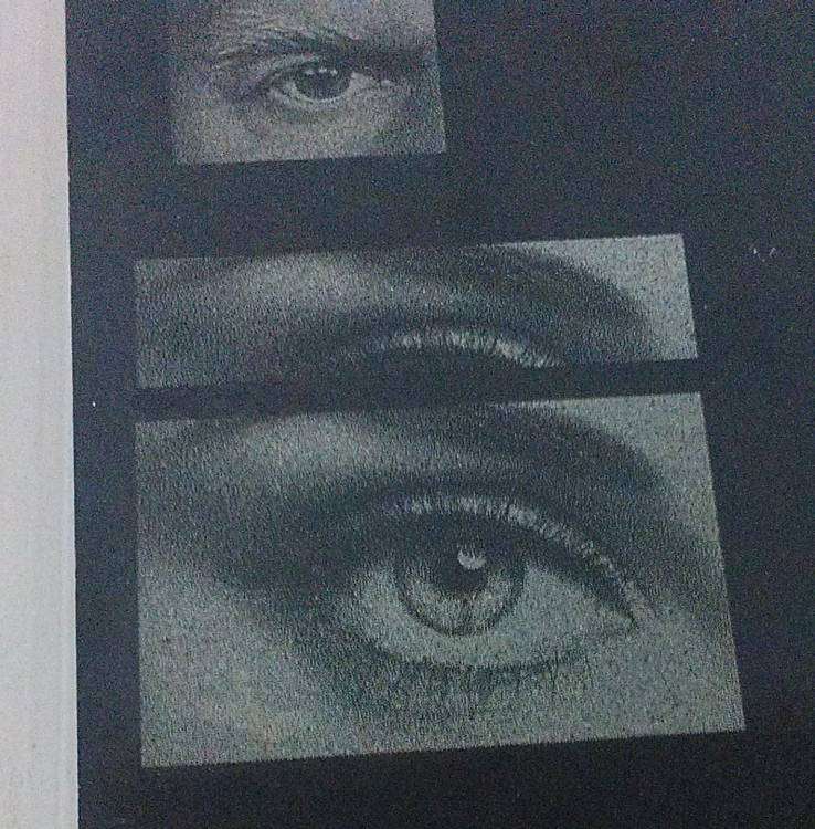

отбил на другом базальте вышло нормально, почему так подскажите пожалуйста
post-14193-0-65809800-1459601974_thumb.j
