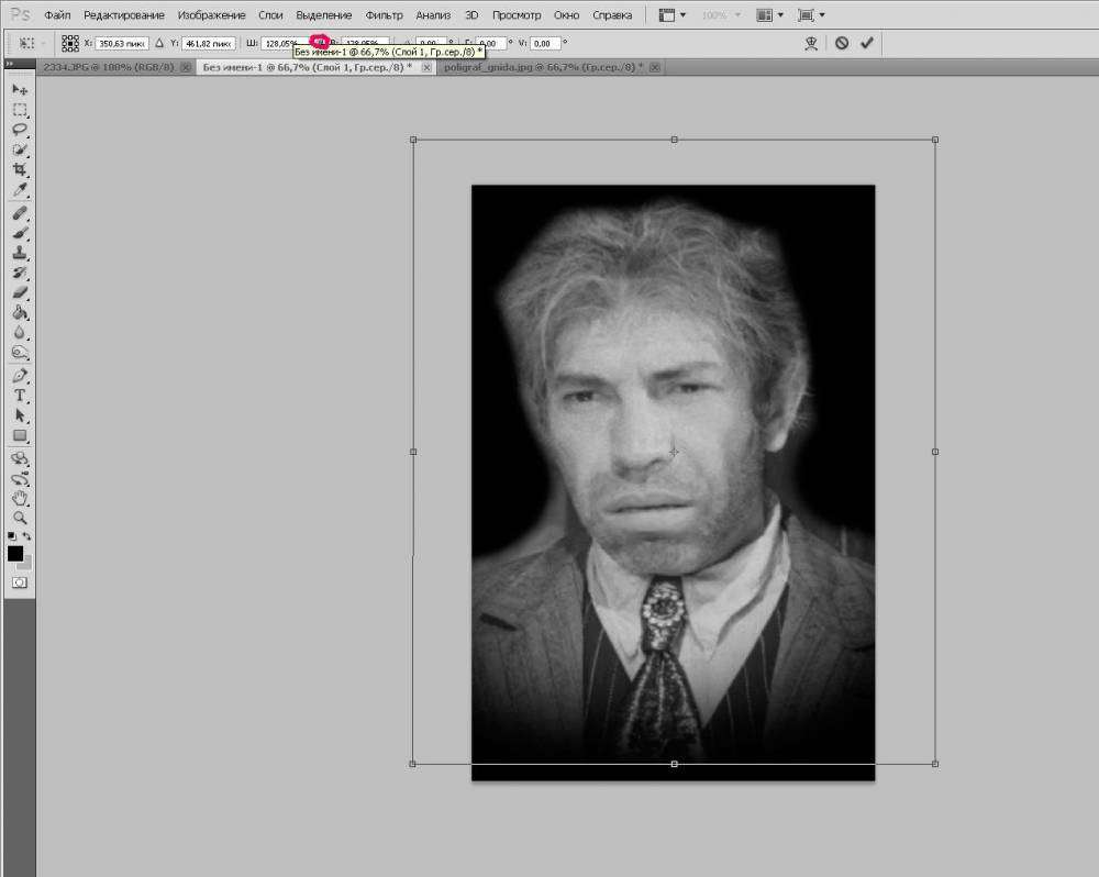

@ШеР а подскажите как правильно вставить фотку и не потерять правильные размеры лица, я вот создала документ как вы сказали,  но когда фотку вставляю она выходит огромная и если я её трансформирую то боюсь сделать лицо или слишком толстое или худое,
Тут можно двумя путями пойти.Первое сразу выставить нужный размер.Но я делаю проще...Включаю редактирование-свободное трансформирование- и тащу взявшись за угол(внимание только за угол) и при этом держу нажатым  "Shift" .Трансформируется не нарушая параметры.

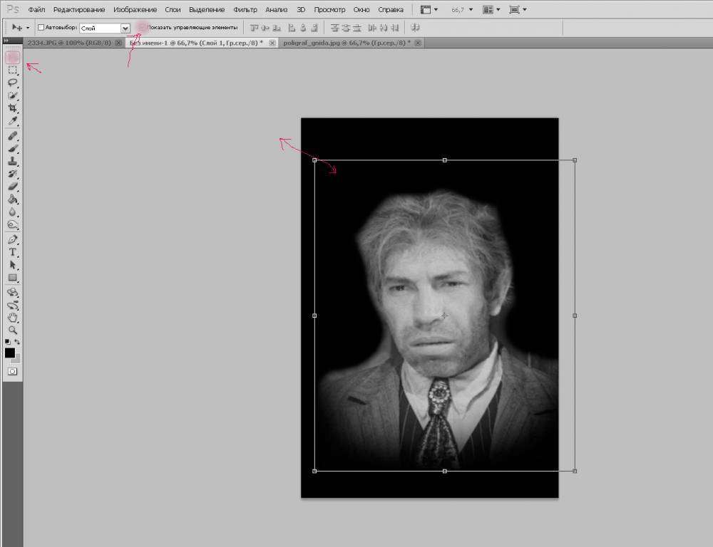

Я делаю так.  после вставки изображения нажмите кнопочку слева. затем поставьте галочку управляющие элементы. Тащите и выставляйте как вам нужно по размерам.
После того как все выставили, а изображение лица не ровное, нажмите колесик сверху, он выравнит пропорции. Если изображение стало меньше, повторите вытягивание и сохранение на колесик:biggrin:
