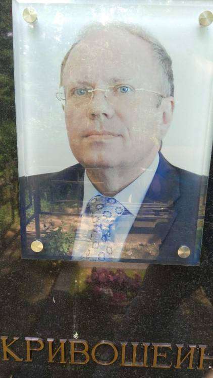

zelenok Опубликовано 16 июля, 2018 Опубликовано 16 июля, 2018 В 13.07.2018 в 21:33, Soaring man сказал: именно уф печать внутри стекла Вот это фото стоит от 3 до 5 лет, по виду-несколько поблёкшее, но если загородить заднюю сторону стекла-цвета выглядят насыщенней. Эксплуатация несколько щадящая по ультрафиолету-лицом на северо-запад и в темном лесу, но, смею отметить лес с этого края сильно сырой.Печать с задней стороны 30-ки, висит с просветом от камня где-то в сантиметр..

Soaring man Опубликовано 16 июля, 2018 Опубликовано 16 июля, 2018 @zelenok я так понимаю образец просто на стекле, а не внутри стекла?
zelenok Опубликовано 16 июля, 2018 Опубликовано 16 июля, 2018 2 минуты назад, Soaring man сказал: образец просто на стекле Именно, на тыльной стороне 30-ки, и это не образец, а реальное надгробие.

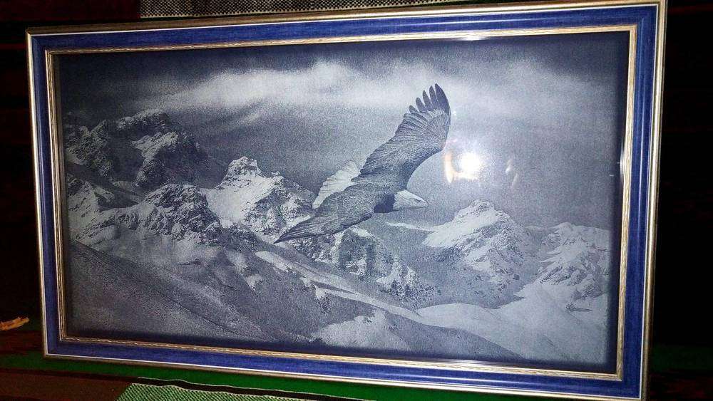

Soaring man Опубликовано 16 июля, 2018 Опубликовано 16 июля, 2018 @иркутянин ?? На прозрачном стекле гравировка с обоих сторон одинаково выглядит. Просто на гладкой стороне больше бликует, по этому я делаю внешней всегда ту, где гравировка. Вот тут (и еще на парочке, не влазиет в одно сообщение) гравировка внутри была, а сзади паспарту (цветная картонка):
