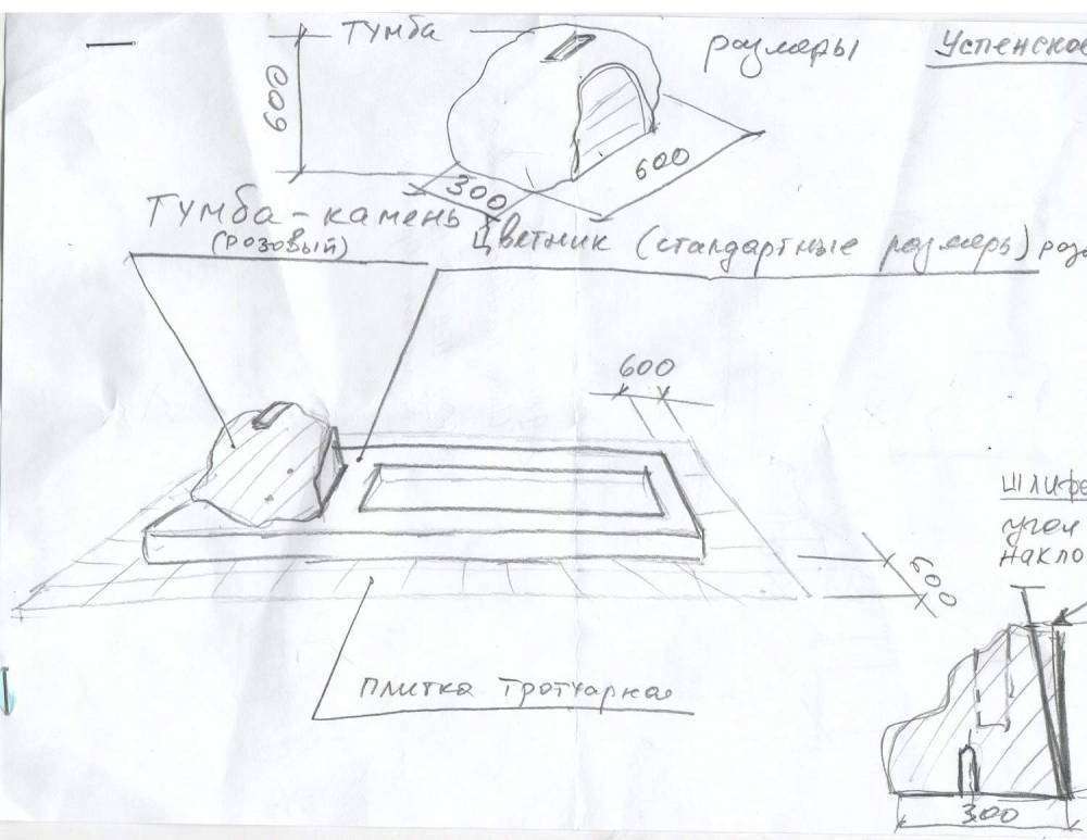

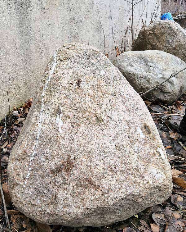

МариаМ Опубликовано 2 декабря, 2019 Опубликовано 2 декабря, 2019 Помогите, пожалуйста, советом: Как в "валуне" сделать сверху отверстие диаметром 10 см и глубиной 25 см? Клиент хочет использовать природный камень "валун" в качестве подставки под деревянный крест. Крест высокий- 180 см, поэтому и глубина отверстия 25 см. Фрезера нет.
zelenok Опубликовано 2 декабря, 2019 Опубликовано 2 декабря, 2019 @МариаМ может проще крест на штырь насадить и в классический замок весь низ спрятать? Уж больно неблагодарную работу вы хотите на себя взять. 2
Анфим Опубликовано 2 декабря, 2019 Опубликовано 2 декабря, 2019 27 минут назад, МариаМ сказал: Как в "валуне" сделать сверху отверстие диаметром 10 см и глубиной 25 см? Пробурить коронкой алмазного бурения .Но нужна установка.По моему сейчас в любом городе есть фирмы которые бурят стены .Вызывайте и вперёд... 1
Роман Антропов Опубликовано 2 декабря, 2019 Опубликовано 2 декабря, 2019 @МариаМ Предложите клиенту машинку губозакатывательную (бесплатно), в комплекте с пазом с задней стороны валуна, вместо отверстия. Ширина и глубина паза равны ширине и толщине стойки креста. Конфигурация валуна вполне позволяет такой манёвр. Крест вставить в паз и прикрутить к валуну болтами (или даже саморезами). 1 1
zelenok Опубликовано 2 декабря, 2019 Опубликовано 2 декабря, 2019 14 минут назад, Роман Антропов сказал: прикрутить к валуну болтами (или даже саморезами) Лучше всё-таки анкерами 1
Роман Антропов Опубликовано 2 декабря, 2019 Опубликовано 2 декабря, 2019 2 минуты назад, zelenok сказал: Лучше всё-таки анкерами Да ради бога ))) Пусть даже установщик это сделает в белом смокинге ))) Суть манёвра не меняется ... И это, я не монтажник-установщик, если чё. Всю жизть отверстие дыркой величаю 1
Михаил Бычков Опубликовано 3 декабря, 2019 Автор Опубликовано 3 декабря, 2019 А стоимость вопроса какая? Если хочет нишу то нужна коронка. Хотя можно и в ручную вырубить)))))))) Но только цена высоковата будет)))) 1
