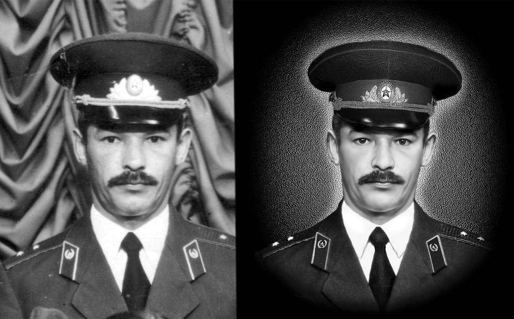

vowaka Опубликовано 26 января, 2019 Опубликовано 26 января, 2019 КУДИН, Судя по паузе, долго собирался с мыслями. Все написанное не убедительно. Что мешает самому нарисовать портрет карандашом, не привлекая третьих лиц художнику. Ведь ты каждый портрет распечатываешь для перевода на камень. Почему надо своей рукой водить руку ретушера по портрету? Покажи мне ретушь за 30 убитых енотов. Ретушеру мешает два дня делать портрет их количество, рассчитанное на день. Если таких портретов за день штук 6 успеешь, уже хорошо. serpantin Думаю, что вообще не айс. Похоже на работу новичка. Так и есть для художников это начальные классы, а может и ясли. Но я не художник . Есть предложение - указать на характерные ошибки ста килограммам тренированных мышц. Мне нравиться водить пером по планшету, но отсутствие профильного образования конечно мешает. Будьте так добры. Можно и на этом примере, с хорошего фото, где все видно.

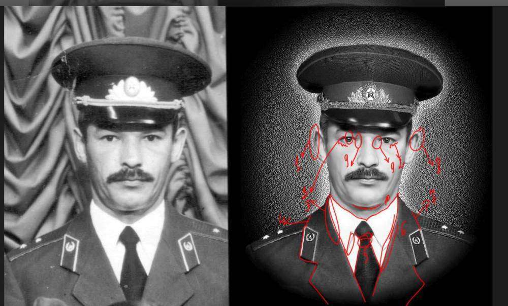

serpantin Опубликовано 26 января, 2019 Опубликовано 26 января, 2019 На мой взгляд: 1, 8 не аккуратные тени в ушах 2. не нужные, не существующие тени и слишком увлеклись прорисовкой радужки 3,4,5,6,7 надо бы прорисовать 9.внутренние уголки глаз не те 10. почетче прорисовать на децл Ну в общем впечатление: работа неаккуратная, разная по степени резкости (элементы на фуражке бы подразмыть, чтоб так не выделялись) Но я не претендую на звание художника-портретиста..... Надеюсь, что не обидела В сезон и сама так косячу с ретушью, что стыдно потом ) обтравка тоже неаккуратная крылья носа немного не так
vowaka Опубликовано 26 января, 2019 Опубликовано 26 января, 2019 Это с сезона высокого работки. Хотя он и сейчас никак не кончится. Спасибо за разбор. Почему прорисовка радужки и текстура фуражки это косяки? Станок сьест и то и другое. прорисовывать границы белой рубашки это лишнее. Траурных линий на одежде не выношу. Там достаточный переход одно в другое. Я почему то уверен, что потрет достаточно четкий, и размывать элементы одежды лишнее. Под глазами должны быть тени, видно что это вспышка их засветила. Можно глянуть ваши успехи? И я тихонько уползу, зализывать раны. 1
Яшa Опубликовано 26 января, 2019 Опубликовано 26 января, 2019 8 минут назад, vowaka сказал: Почему прорисовка радужки и текстура фуражки это косяки? резкость на фуражке не должна быть выше, чем в целом на портрете. поднятая текстура повышает визуально резкость. потому - лучше размыть... это тоже самое, как если резкой линией без размытия вырезают нерезкий портрет.
vowaka Опубликовано 26 января, 2019 Опубликовано 26 января, 2019 Яшa, я рассуждал так. Если глаза, усы четкие, то и в одной плоскости ткань на фуражке тоже должна быть резкой. По этой логике волосы вообще можно все не прорисовывать. На фото они как правило резкие около лица. serpantin На мой взгляд это ниже чем не айс.

СОЮЗ Опубликовано 26 января, 2019 Опубликовано 26 января, 2019 @serpantin ,@vowaka, по мне (я обыватель, в ваших делах не бум-бум) в ретуше военного все идеально. По бабушке: если из такого г-на (фото) кто-то сделает лучше - он художник, а не ретушер. Для ретуши это кажется максимум, что можно выжать. И по требованиям заказчика: - А что левого уха нет? - так на фото нет. - нарисуйте. РИСУЮТ ТАКОЕ ЖЕ, КАК ПРАВОЕ. - а что уши одинаковые, так же не бывает. - три подбородка некрасиво... - так на фото же есть. - а вы уберите. УБИРАЮТ - прическа неаккуратная. ПРИЧЕСЫВАЮТ - мешки под глазами уберите УБИРАЮТ Приходят родственники: - ой, совсем на себя не похожа! - вот первый вариант.. - ой, ну тут как живая!!!!!! блиииин!!!! 1 2
Яшa Опубликовано 26 января, 2019 Опубликовано 26 января, 2019 1 час назад, vowaka сказал: глаза, усы четкие, то и в одной плоскости ткань на фуражке я думаю правильнее рассуждать не как о плоскости, а как об удалении точек от центра внимания. а центром, думаю, нужно считать глаза, нос, губы... все, что удалено - не в фокусе внимания должно быть... это просто мнение. не факт, что правильное. но в любом случае - налей и отойди. всмыле, размой и сравни - думаю лучше будет
СОЮЗ Опубликовано 26 января, 2019 Опубликовано 26 января, 2019 Вот кокарда на фуражке - не того периода.
vowaka Опубликовано 26 января, 2019 Опубликовано 26 января, 2019 Не, не. Я их четверть века носил, в курсе. Эта та же самая. Только на фуражке чуть ниже сидит чем на исходнике. И златая цепь на фото тряпичная, а на ретуши метализированная.
СОЮЗ Опубликовано 26 января, 2019 Опубликовано 26 января, 2019 @vowaka спорить не буду, но кажется более позднего периода. И кстати, то ли лицо очень типичное, то ли я этого человека видел и знал...
vowaka Опубликовано 26 января, 2019 Опубликовано 26 января, 2019 Они одинаковые все были, у прапорщиков и офицеров. У солдат свои. На лётных другая какарда была. Это фото было с Башкирии. нос, губы в моем случае усы. Но я услышал тебя. Кстати, там где налей и отойди. Не в курсе, Георгичь отошел? И за что боялась девочка? Налить на него сока можно было только облевав. Других вариантов нет. Но эта история теряет зрелищность в сравнении с другой историей. Сейчас напишу. Один знакомый, тоже два класса образования, с похмелья поехал к знакомой обсудить 37 шайбу Овечкина за Кепиталз, что делать с Мадуро и как там Мамаево Кокорище. В такси по дороге пил томатный сок. Добравшись до двери уже еле сдерживался, а когда она открыла весь литр соку прошелся на нее. Вот вам доложу прелюдия! А стекающий сок по бедрам лучшая реклама чем налей и отойди.

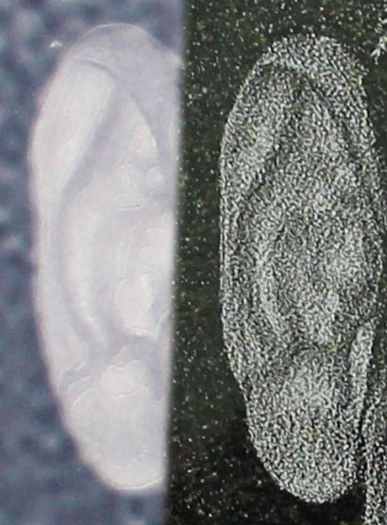

vowaka Опубликовано 27 января, 2019 Опубликовано 27 января, 2019 По делу лучше ответь , что там с правым ухом. Зачем накосячил? хотя там на твоей работе оба уха без завитка. Хотя зачем тебе еще отвлекаться от важных дел. Еще есть где косячить очумелыми ручками по одному то в несколько месяцев. Есть мастера готовые ради тебя и имени сидеть за 30 дол. несколько дней? И выслушивать в менторском тоне чушь про изобретение своего шрифта к примеру или еще в этом роде что то? Представил, что то подобное между художниками, думаю там дошло бы до драки . Занавес. А если тихо и спокойно, то. Классификация ретушеров, изобретенная тобой, где нормальным то вообщем не нашлось места, говорит о том что ты их так и не нашел. Может в консерватории надо что то поправить? И если бы не было так пренебрежительно к их труду я бы пропустил мимо ушей. Как ты пропускал, когда это было нужно тебе, что бы получить результат.
vowaka Опубликовано 27 января, 2019 Опубликовано 27 января, 2019 В свою очередь я бы классифицировал художников проще. 1. С ними можно работать. 2. Если только махозист, то тоже можно. Не нашел ту тему, где были уши с твоей работы. Повторю. Хотелось бы услышать начальника транспортного цеха. Куда делся завиток? Это как суслик. Его не видно, но он есть.
