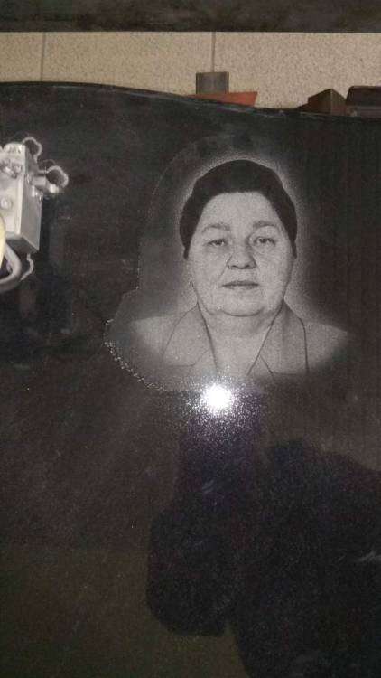

Soaring man Опубликовано 20 февраля, 2019 Автор Опубликовано 20 февраля, 2019 59 минут назад, Igor Filistovich сказал: маленькие баночки с удобным носиком Помню у своей мамы такую баночку) 1 час назад, Покусяка сказал: это твои слова))) как это, я же тебя процитировал)) 1 час назад, Покусяка сказал: Не скучаешь по Радианам еще?) нет, у сауно скорость 350 герц а у радиан 200, так что не скучаю) 1 час назад, Покусяка сказал: как с карелом дела? отлично, позже начну фотки выставлять. Пока позапрошлую неделю с компом рабочим возился, ту неделю с лазером возился (тоже скоро фотки повыкладываю). У лазера на кареле тоже кстати полёт отличный, даже на портретах, но конечно до 8-и проходов сауновских не дотягивает

minus Опубликовано 20 февраля, 2019 Опубликовано 20 февраля, 2019 4 минуты назад, Soaring man сказал: скоро фотки выложу с 8-и проходов, потом скажешь передавать или нет) восемь проходов. это сколько же он бьёт один портрет ?
Soaring man Опубликовано 20 февраля, 2019 Автор Опубликовано 20 февраля, 2019 @minus 4-6,5 часов примерно. Но это весь, если только лицо 8, а остальное 4-6 то быстрее.

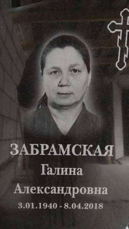

Igor Filistovich Опубликовано 20 февраля, 2019 Опубликовано 20 февраля, 2019 3 минуты назад, Soaring man сказал: Или ты на китайце работаешь? Два прохода, первый с ВК, второй без ВК. Работаю только на карельском граните (портреты). Вот сейчас второй проход гравируется. Скрытый текст 1
minus Опубликовано 20 февраля, 2019 Опубликовано 20 февраля, 2019 Буквы слиплись @Igor Filistovich на фамилии и отчестве.
Покусяка Опубликовано 20 февраля, 2019 Опубликовано 20 февраля, 2019 Только что, minus сказал: а то может у тебя там сила удара маленькая от того 8 проходов. сильно бить по карелии не всегда хорошо я тоже предпочитаю множество проходов "слабеньких" чем два "сильных". результат гораздо лучше. на восьмерке тем более. семерка (моя) вот та да, чище бьет с меньшим кол-вом проходов. но и скорость ниже. эх, жаль мне карелию давно не завозят, прям захотелось портрет набить
Soaring man Опубликовано 20 февраля, 2019 Автор Опубликовано 20 февраля, 2019 4 минуты назад, Igor Filistovich сказал: Два прохода, первый с ВК, второй без ВК. Я это называю тремя проходами. Значит у меня тоже два прохода, только х4)) Ну по фото камушек у тебя явно получше чем у меня. Но и портреты в 3 прохода погрязнее чем у меня в 8)) @minus спосибо, потом вникну в это, сейчас уже работа пошла наверно время не будет на тесты магнита. Но я специально бью слабым ударом, Амах у меня 5.800

Igor Filistovich Опубликовано 20 февраля, 2019 Опубликовано 20 февраля, 2019 @minus Шрифт такой, я тут не причем, ниже станет понятно почему так. @Покусяка Скажу так, это не моя песня. Моя задача такова, как можно быстрее оформить камень, особенно в сезон, штук так 150+ , станки работают без остановки сутра до вечера. Ретушь, гравировка портретов и текст, всё делаю один. Да, качество мне не особо и самому нравится, но, как не странно, претензий практически вообще нет (тьфу-тьфу), из 100 портретов максимум к одному будут вопросы. Я фиг знает как так получается... @Soaring man Камушек разный бывает, это с предыдущего года хорошие блоки попались. По поводу грязи, даже спорить не буду, она есть, такие и отдаем, иногда самому стыдно, но...
Яшa Опубликовано 20 февраля, 2019 Опубликовано 20 февраля, 2019 10 минут назад, minus сказал: Буквы слиплись @Igor Filistovich на фамилии и отчестве а в чем проблема-то? стандартный кернинг для этого шрифта... там больше вопросов должны вызывать слипшиеся строки - отчество/даты
