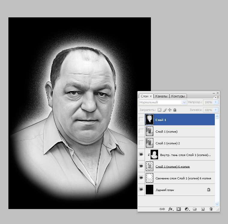

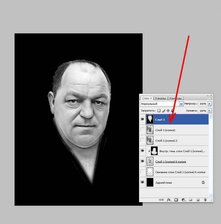

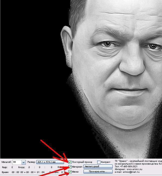

BOR Опубликовано 20 января, 2019 Опубликовано 20 января, 2019 @Тот Маской не пользуюсь. Есть свой метод к которому привык . На восьмерке. После первого прохода нажимаю в грейве не Сохранить как.. в первом окошке, а Сохранить изображение... в третем окошке. Тогда картинка точек не изменится. Далее открываю в фотошопе, Изображение - Режим - Градации серго и, выделяю фон и заливаю его черным. Сохранил под названием 2 проход.. Затем выделил одно лицо , инверсия, ноый слой и залил черным . Назвал - третий проход. Открыл в грейве , поставить обязательно амплитудный режим (так надо , но будет бить как точечным, иначе картинка темная ) Все. На семерке немного иначе. В грейве просто Сохранить как..., и дальше как на восьмерке . Игла на буквы как и у Руслана, бью до мсяца , иногда подтачиваю, пока алмаз не выпадит или угол совсем тупой станет .. Может у вас магнит слобо бьет, ......Я настрои магнит так чтоб буквы бились в один проход при А макс 850, а портреты А макс 680- 700 . Одна восьмерка просилась для потретов А макс 600-620, то я убавил регулировкой верхнего болта амплитуду. Сильно била .. Еще одно , нашим восьмеркам больше подходит зазор 038-039, а семерки 04.
Тот Опубликовано 20 января, 2019 Опубликовано 20 января, 2019 3 часа назад, BOR сказал: На восьмерке. После первого прохода нажимаю в грейве не Сохранить как.. в первом окошке, а Сохранить изображение... в третем окошке. Тогда картинка точек не изменится. Далее открываю в фотошопе, Изображение - Режим - Градации серго и, выделяю фон и заливаю его черным. Сохранил под названием 2 проход.. Затем выделил одно лицо , инверсия, ноый слой и залил черным . Назвал - третий проход. Открыл в грейве , поставить обязательно амплитудный режим (так надо , но будет бить как точечным, иначе картинка темная ) Все. Мне кажется проще использовать маску. Используя маску можно запустить сразу 2 прохода с разным выделением. Тоесть за раз запустить первый проход все изображение, второй проход только лицо. Хотя дело привычки конечно. По поводу месяц на одной игле. У меня тупица прям в хлам. Пятый паспорт уже не пробивает. В микроскоп видно что там уже "плато". Я бью А2 - 5,000, Амах - 7,000 в два прохода, зазор 0.4, скорость 160. Иглы Винница жёлтый алмаз. 1

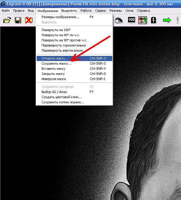

Soaring man Опубликовано 20 января, 2019 Автор Опубликовано 20 января, 2019 14 минут назад, Тот сказал: Используя маску можно запустить сразу 2 прохода с разным выделением. Тоесть за раз запустить первый проход все изображение, второй проход только лицо. Где бы почитать об этом поподробнее? В инструкции?)
Мойша Степан Опубликовано 20 января, 2019 Опубликовано 20 января, 2019 2 часа назад, Soaring man сказал: Где бы почитать об этом поподробнее? В инструкции?) Есть в инструкции. Есть видео на сайте САУНО. Обсуждалась эта тема здесь, на форуме. Было очень интересное обсуждение, но я так сходу и не нашёл. Там подробно я рассказывал, как я пользуюсь маской. В частности немного об этом говорилось тут: Если в двух словах, то так: 1. В фотошопе сохраняешь портрет с фоном в bmp: Вверху создаёшь новый слой и лишнее закрашиваешь чёрным, чтобы меньше рисовать, можно отключить слой с фоном. Получаем одно лицо и сохраняем тоже в bmp, например, под именем "Маска": В engrave открываешь гравируемое изображение: В меню выбираешь: Изображение-Открыть маску: Выбираешь файл : маска и открываешь его. Затем внизу ставишь галку: Повторный проход",, "Маска", а также выбираешь режим гравирования для маски: Сначала гравируется всё изображение с установленными настройками, затем станок самостоятельно выходит в нулевую точку станка и начинает гравировать только изображение, выделенное маской, с настройками, установленными для маски. В двух словах о том, как я работаю по гравировке было изложено здесь: И ещё в некоторых темах на форуме, но это долго искать. Изучай форум сам (особенно публикации @BOR а, он плохому не научит), а также внимательно изучи инструкцию к станку. На сайте САУНО есть несколько полезных видеофильмов. 1 4
Soaring man Опубликовано 20 января, 2019 Автор Опубликовано 20 января, 2019 @SaNDJorj этим способом, что ты описал, я смогу запустить первым проходом лицо+шею, а повторным проходом только одежду и фон? Т.е. чтоб не пробивало поверх уже пробитого, а два отдельных рисунка? И ещё, как включить чтоб гравировало блоками, т.е. при гравировке фона чтоб по пустому не гоняло головку?
Тот Опубликовано 20 января, 2019 Опубликовано 20 января, 2019 SaNDJorj, кстати хотел спросить. Я маску обычно закрашиваю полностью белым. Если оставить и делать как Вы, то в енгрэйв при открытии маски, видно что некоторые точки не бьются, особенно в полутонах. Но это видно в енгрэйве, на камне непонятно. Завтра на работе с картинками покажу, чтобы понять.
