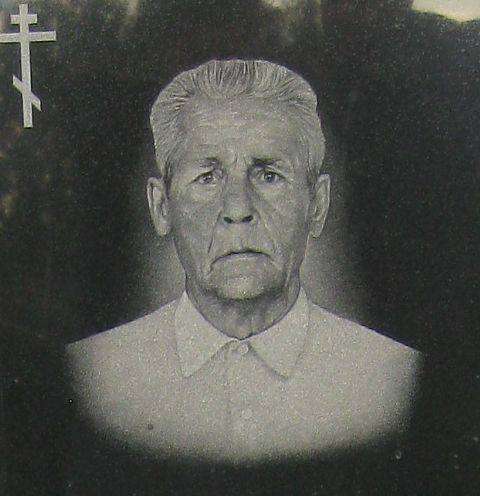

ibukov Опубликовано 12 апреля, 2010 Опубликовано 12 апреля, 2010 работы одного художника со стажем 20 лет, делает портреты где-то за 4 часа. После копирки обводит все контуры машинкой, потом почти весь периметр проходит пучком 2мм(не сильно, наводит сетку)потом начиная сверху(небольшими участками вместе с фоном) по порядку до низу проходит машинкой паралельно простукивая пучками по меньше(1,5 1,2 1), рисует по подленнику независимо от разиера фото, работы получаются светлыми, от этого контрастными, хорошо смотрятсяфото было ужастное

Lomtik Опубликовано 22 апреля, 2010 Опубликовано 22 апреля, 2010 Я не писал, что кто-то советует. Сделал вывод из нижеследующей фразы, что работа выполняется одной рукой.Сейчас я делаю иначе, вот как это выглядит длина пучков примерно 25-35см(это ж точно не короткие!). ето похоже как в фильме Татуеровщик делают тату индейцы)))

MAXXX Опубликовано 8 мая, 2010 Опубликовано 8 мая, 2010 У меня на мобильнике камера не дает корошего разрешения когда сделаю качественные фото ,то обезательно выложу.А машинка у меня обычная "тип карандаш" правда сборная ,из разных машинок,долго подбирал состовные части ,чтоб била ровно.Вся проблема в ровномерности боя, без "несанкционированных" сильных ,одиночных,ударов. Техника проста: надо заточить иглу по острее ,так чтоб она не скалывала камень а втыкалась в него,болтом регулируешь бой на самый слабый и граверуешь портретЕсли акуратно работать то часов за шесть зделаешь. Иглу за это время 2-3 раза подточить придется.Точки получаются очень маленькие но в тоже время четкие.С расстояния 1 метра их почти не видно . С пучком все сложнее ,спицы на нем тупятся быстро ,а затачивать часто запаришься,вот и приходится колотить сильнее получается довольно грубо но зато быстрее.Вобщем в " пикселях " все дело) Работаю в Петрозаводске в Карелии на нашем же твердом камне, как то довелось делать пару портретов на китайском камне-вот это было волшебно ,мягкий полностью черный,без вкраплений,чюдо камушек.Одно удовольствие,всегда бы так.

ultra Опубликовано 13 июля, 2010 Опубликовано 13 июля, 2010 всем Привет! Ничего нового не напишу, а просто расскажу как делаю сам...После того как перевел и присыпал, обвожу алмазной чертилкой, получается очень тонкая линия- скорее для подстраховки, но можно и не обводить, потом камень ставлю в вертикальное положение,тк..при работе в горизонтальном положении когда смотришъ на фотку сверху вниз и так-же переносишь изображение на камень, возникают искажения -из за несоответствующего угла зрения происходит преломление пространства так как фотку мы видим бинокулярно, а изображение на ней сделано монокулярным аппаратом получается некая дисторсия-эффект обратной перспективы.В результате чего линия уходит на доли мм как-бы даже и не заметно, и вроде все как на фото, но что-то не так((.... при работе с вертикальным камнем есть возможность немного отойти, посмотреть одним глазом, прищуриться, увидеть все в целом то что ты делаешь, в привычной для нашего понимания линейной перспективе)).... Работаю пучками, машинкой только делаю ретушь, линии ....Ну вот , как-то так.)
Галюня Опубликовано 15 июля, 2010 Опубликовано 15 июля, 2010 возникают искажения -из за несоответствующего угла зрения происходит преломление пространства так как фотку мы видим бинокулярно, а изображение на ней сделано монокулярным аппаратом получается некая дисторсия-эффект обратной перспективы. Ой!! А это ты сейчас с кем разговаривал?! Шучу!! Всё ясно мне и понятно! Тоже предпочитаю дорабатывать портрет вертикально!
