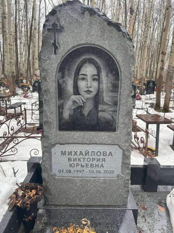

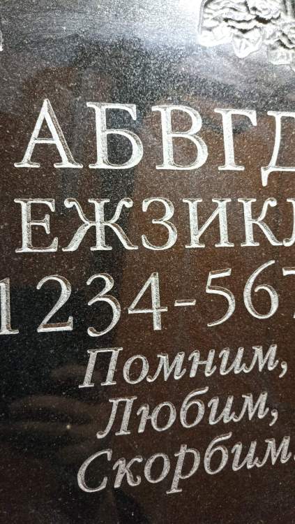

ПавелСерп Опубликовано 15 февраля, 2023 Опубликовано 15 февраля, 2023 31 минуту назад, Агита сказал: я как бы тож не пальцем делала, но станок гравер-5, шрифт подбирала дэшный для эффекта, получилось красава, но видос меня смутил на нет! единственный казус в табличке получился следующий- если она в тени стоит, то создаётся иллюзия что буквы в глубь камня, а если на свету то буквы поверх камня... прикольно что так что так... Почувствовал себя Коперфильдом) 1
zelenok Опубликовано 15 февраля, 2023 Опубликовано 15 февраля, 2023 1 час назад, ПавелСерп сказал: только оптический обман зрения и ничего больше. Меня ещё фактура на фоне смутила и разница в обводке знаков От молодцы, нормально замутили

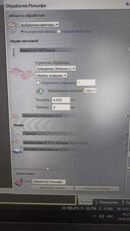

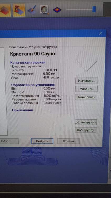

granit32 Опубликовано 10 сентября, 2023 Опубликовано 10 сентября, 2023 (изменено) Не могу разобраться с недорезом Режу классическим смещением . С траекторией и симуляцией всё в порядке, пробовал по разному прописывать фрезу. Шаг менял, бесполезно. Ничего не помогает Изменено 10 сентября, 2023 пользователем granit32
Connar Опубликовано 10 сентября, 2023 Опубликовано 10 сентября, 2023 а зачем по Z 0.5? правда не помню сколько у меня у меня точность 0,1 и то не видно таких слоев как у вас на видео
granit32 Опубликовано 10 сентября, 2023 Опубликовано 10 сентября, 2023 9 часов назад, Connar сказал: зачем по Z 0.5? Какое-то значение нужно поставить, хоть оно и не используется
Connar Опубликовано 11 сентября, 2023 Опубликовано 11 сентября, 2023 поставь шаг 0,15 и кромку 0,4. попробуй )

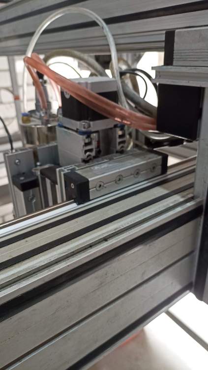

granit32 Опубликовано 11 сентября, 2023 Опубликовано 11 сентября, 2023 (изменено) Решил проблему. Оказалось виноват люфт по оси Х. Разболтались слайдеры за 5 лет. Подтянул вот эти винты. Теперь всё хорошо Изменено 11 сентября, 2023 пользователем granit32 1 1
goshanjke Опубликовано 27 сентября, 2023 Опубликовано 27 сентября, 2023 @granit32 подскажите какой шрифт обычно используете для фрезеровки букв
granit32 Опубликовано 27 сентября, 2023 Опубликовано 27 сентября, 2023 @goshanjke GaramondBookC, Lazurski, Book Antiqua 1

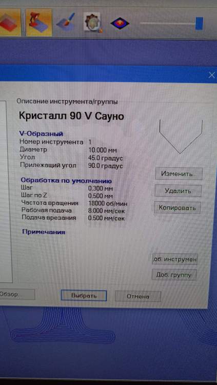

РМА Опубликовано 10 апреля, 2024 Опубликовано 10 апреля, 2024 Есть вопрос.Режу очень тонкие буквы,соответсвенно и глубина маленькая ,взял фрезу 90.6.0,4 на подачу поставил 500 на врезание 20 мм/мин, шаг понятно в половину пятки 0,2 поставил и вопрос по заглублению,охото поставить 0,5 но поставил 0,2.Хотел спросить совет не зря ли перестраховываюсь. С каким усилием затягиваются не измеряли. В 11.09.2023 в 17:56, granit32 сказал: Решил проблему. Оказалось виноват люфт по оси Х. Разболтались слайдеры за 5 лет. Подтянул вот эти винты. Теперь всё хорошо Кстати планирую ещё потом до углубить 6.70.04 на неё хотел бы те же характеристики поставить но мне кажется 0,5 потянет абсолютно любая фреза кроме 6.45.02 конечно,потому что эти фрезы ломаются как спички @zelenok Ещё вопрос как я понимаю предел черновых фрез именно спечённых концевых по оборотам лежит примерно где-то в районе 8-10 тысяч,если ставить обороты больше для увеличения рабочей подачи и более быстрого сьёма то фреза превращается в конус и всё.А шпиндель к примеру не тянет на 8-9 тысячах по звуку хорошо слышно.Значит надо найти такой баланс при котором шпиндель снимает столько по толщине материала что 8-9 тысяч его не перегружают и при этом соблюсти подачи,чтобы на станке не было вибраций правильно.

РМА Опубликовано 10 апреля, 2024 Опубликовано 10 апреля, 2024 @YurgenAKA по шестёрке посоветуешь 0,5 или всё же на 0,3 остановится на 6.70.0.4 @YurgenAKA это я по рабочему имею ввиду
РМА Опубликовано 11 апреля, 2024 Опубликовано 11 апреля, 2024 @YurgenAKA @YurgenAKA это я по рабочему имею ввиду
YurgenAKA Опубликовано 12 апреля, 2024 Автор Опубликовано 12 апреля, 2024 В 10.04.2024 в 18:23, РМА сказал: 6.70.0.4 Если вибраций нет можно 0.5. если сомнения хоть немного в этом , то меньше.
РМА Опубликовано 12 апреля, 2024 Опубликовано 12 апреля, 2024 @YurgenAKA Услышал.Но так и не ответил по оборотам спечёнке 8-12.У меня на 14 в конус превращается и то ли фрезы так неравномерно расположены то ли я неправильно делаю.
YurgenAKA Опубликовано 15 апреля, 2024 Автор Опубликовано 15 апреля, 2024 В 12.04.2024 в 12:18, РМА сказал: конус превращается Спеченка так себя всегда ведёт-стачивается.. По цифрам не понял это размеры фрезы или обороты? Не любит спеченка много оборотов.

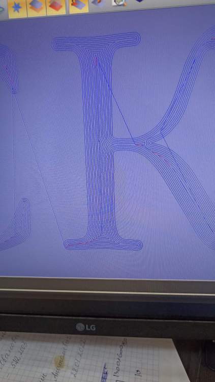

krepost Опубликовано 22 апреля, 2024 Опубликовано 22 апреля, 2024 Здравствуйте, Подскажите делаю буквы как вы показали. но на буквах с сердцевиной получается что фреза после обхода контура начинает резко вгрызатся на 1 мм у сердцевины ... особенно заметно когда буква О а потом спокойно дорезает как надо ... наклон 35 град
Роман 1501 Опубликовано 22 апреля, 2024 Опубликовано 22 апреля, 2024 У меня так всегда, ничего страшного в этом не вижу. 1
krepost Опубликовано 24 апреля, 2024 Опубликовано 24 апреля, 2024 Это понятно но нагрузка резко меняется ... получается потихоньку потихоньку а потом раз и 1 мм с ходу режет :((( скорость приходится уменьшать или резать раздельно сначала буквы обычные потом с сердцевиной
