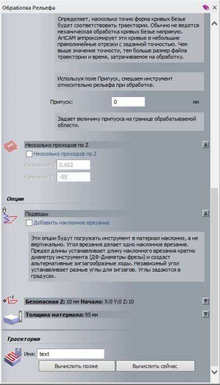

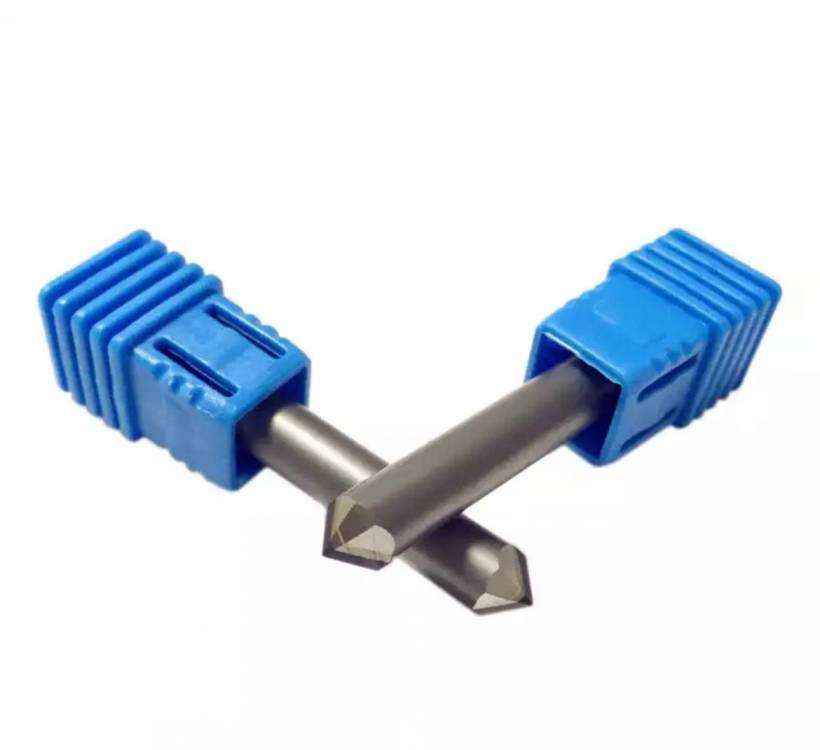

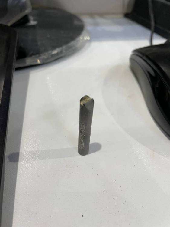

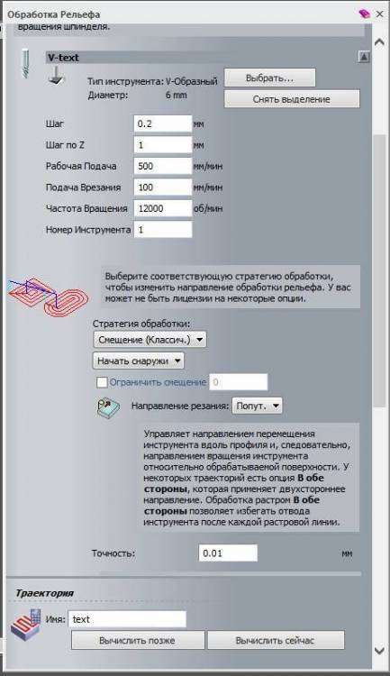

Tomas.M Опубликовано 14 сентября, 2021 Опубликовано 14 сентября, 2021 (изменено) Всем добрый вечер, подскажите пожалуйста в чем может быть ошибка? Есть всем известное (старое) видео про гравировку текста 3D смещением (в начале этой темы), которое дольше по времени, но по утверждению автора, фрезы поликристалл хватает на 100 паспортов и более таким способом. Сегодня протестировал и фреза "ушла" после одного паспорта, доделала, но в итоге в таком состоянии (на фото ниже). Фреза как на картинке: D6mm/L40/0.4/90гр - Настройки в Арткаме (фото ниже) , наклонное врезание не ставил (как у автора видео) Рельеф текста был сделан через F12 с углом "-15гр" Время работы было около 2.5 часа, при этом работала на 80% (ползунок в nc studio) скоростях от установленных в Арткам. P.S. У автора видео Подача 1200 и врезание 100. Наклонного врезания нет. только шаг 0.15 , у меня 0.2 Изменено 14 сентября, 2021 пользователем Tomas.M
zelenok Опубликовано 15 сентября, 2021 Опубликовано 15 сентября, 2021 8 часов назад, Tomas.M сказал: от установленных в Арткам. Давай скрин настроек траектории с раскрытым окном инструмента. И да-материал какой? Беглым взглядом-обороты очень маленькие. 1
Tomas.M Опубликовано 15 сентября, 2021 Опубликовано 15 сентября, 2021 (изменено) 2 часа назад, zelenok сказал: Давай скрин настроек траектории с раскрытым окном инструмента. И да-материал какой? Беглым взглядом-обороты очень маленькие. Так настройки и не менял, как выше написал. Материал гранит Винга (возможно да, больше кварца, но плотность меньше габбро , спеченкой обрезной снимает по 3мм за проход и все хорошо с фрезой ) Получается паспорта на цветном граните такое себе занятие...долго и затратно) P.S. Получается вырезал 50 символов на площади 480х400, максимальное углубление в символах около 0.9мм всего. Изменено 15 сентября, 2021 пользователем Tomas.M
minus Опубликовано 15 сентября, 2021 Опубликовано 15 сентября, 2021 (изменено) уменьши шаг, подачу врезания , и увеличь обороты до максимума. А рабочую подачу можно и побольше поставить, если шаг маленький. Изменено 15 сентября, 2021 пользователем minus
