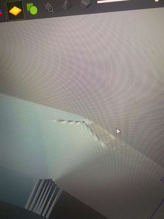

РМА Опубликовано 3 января, 2023 Опубликовано 3 января, 2023 1 час назад, Connar сказал: я никак. думал о ней и передумал. на черный герметик номально. а фаску будет видно. а если ее заляпать герметиком то ваще капец Она потом будет заполировываться.
РМА Опубликовано 3 января, 2023 Опубликовано 3 января, 2023 1 час назад, РМА сказал: Она потом будет заполировываться. Подскажите как можно убрать эти борозды по углам рамки.
Storn Опубликовано 4 января, 2023 Опубликовано 4 января, 2023 PMA, если вы будете делать скриншоты, а не фото телефоном с экрана, будет лучше видно ваши проблемы для других

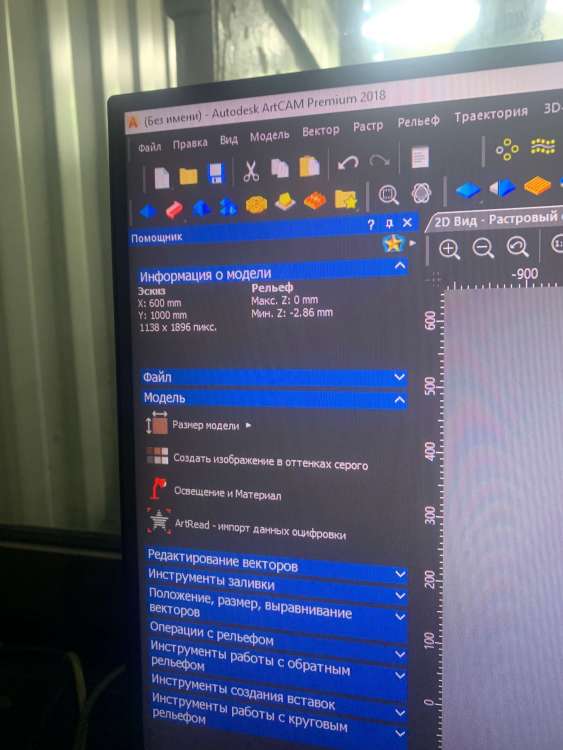

РМА Опубликовано 12 февраля, 2023 Опубликовано 12 февраля, 2023 Здраствуйте начали появляться мелкие полосы при гравировке буквы поликристалом.В чём может быть дело. Полосы построчные на одинаковом расстоянии,расположены как по вдоль так и по глубине опускания фрезы.
zelenok Опубликовано 12 февраля, 2023 Опубликовано 12 февраля, 2023 1 час назад, РМА сказал: В чём может быть дело. Угол установленной фрезы не совпадает с углом прописанного инструмента.

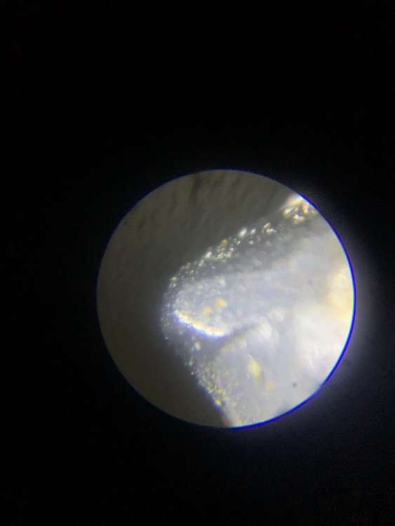

Анфим Опубликовано 12 февраля, 2023 Опубликовано 12 февраля, 2023 2 часа назад, РМА сказал: Здраствуйте начали появляться мелкие полосы при гравировке буквы поликристалом.В чём может быть дело. Полосы построчные на одинаковом расстоянии,расположены как по вдоль так и по глубине опускания фрезы. А до этого не было? Если не было то сколы на режущий части фрезы.

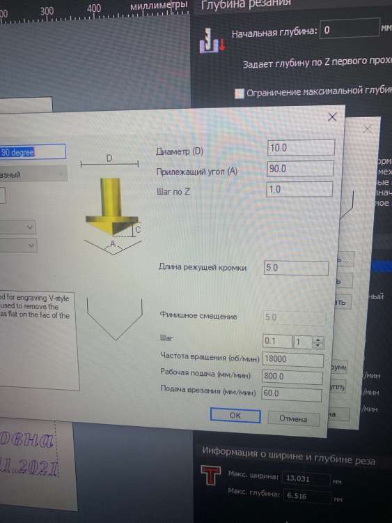

РМА Опубликовано 12 февраля, 2023 Опубликовано 12 февраля, 2023 Полосы построчные на одинаковом расстоянии,расположены как по вдоль так и по глубине опускания фрезы. Кончик фрезы 90 градусов увеличение 120 крат 28 минут назад, Анфим сказал: А до этого не было? Если не было то сколы на режущий части фрезы. грешу тоже на фрезу.Заменил на новую посмотрим подчистит ли за старой.
РМА Опубликовано 13 февраля, 2023 Опубликовано 13 февраля, 2023 Здравствуйте дело не в фрезе,новая фреза оставляет такие же строки. По шагу в настройках было 0.1 шаг на заглубление 1 скорость подачи 800(мрамор был) скорость заглубления 60(конечно же мм/мин. обороты 21000(добавил для лёгкости реза) Разве шаг в 0.1 миллиметр это всё не решает ? Строчност 17 часов назад, zelenok сказал: Угол установленной фрезы не совпадает с углом прописанного инструмента. и всё ровно не должно быть ?
Wanderer3000 Опубликовано 13 февраля, 2023 Опубликовано 13 февраля, 2023 3 часа назад, РМА сказал: скорость подачи 800(мрамор был) Что за извращение поликристаллом мрамор резать???))) Буквы на мраморе отлично режутся 120 градусной твёрдосплавной лопаткой по средней линии на максимальных оборотах и подаче 2000....))) https://aliexpress.ru/item/32854126640.html?spm=a2g0o.store_pc_home.doubleImageText_44462437.1&gatewayAdapt=glo2rus&sku_id=65268670309 1
zelenok Опубликовано 13 февраля, 2023 Опубликовано 13 февраля, 2023 3 часа назад, РМА сказал: ровно не должно быть ? Угол у фрезы мерил?
РМА Опубликовано 13 февраля, 2023 Опубликовано 13 февраля, 2023 2 часа назад, zelenok сказал: Угол у фрезы мерил? Как померить?На фрезе было написано 90 градусов.
zelenok Опубликовано 13 февраля, 2023 Опубликовано 13 февраля, 2023 2 часа назад, РМА сказал: На фрезе На фрезе так-же как и на заборе пишут Если необходимо избавиться от рисок нужно прописывать истинный угол. Угол измеряют или инструментом(угломером) или вшитыми инструментами графических редакторов по скану(фото) фрезы(ни разу не пробовал, но говорят метод более доступный) 1

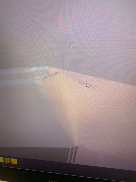

РМА Опубликовано 15 февраля, 2023 Опубликовано 15 февраля, 2023 Это фрезеровка ? Опускал не на 45 градусов а на 22 в редакторе форм.Но думал что из-за шага в 0.1 строчности не будет.Что странно до этого гравировалось несколько гранитов и там рисок не было
