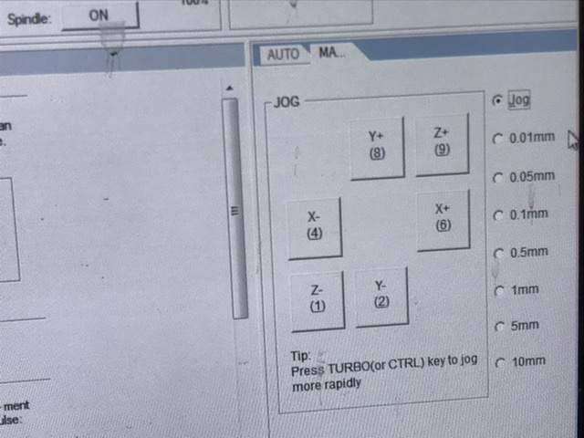

Пробовал ставить точку напротив JOG. Ничего не происходит.

Поставили точку у jog? А в ручной режим перевели? Сам станок включили?

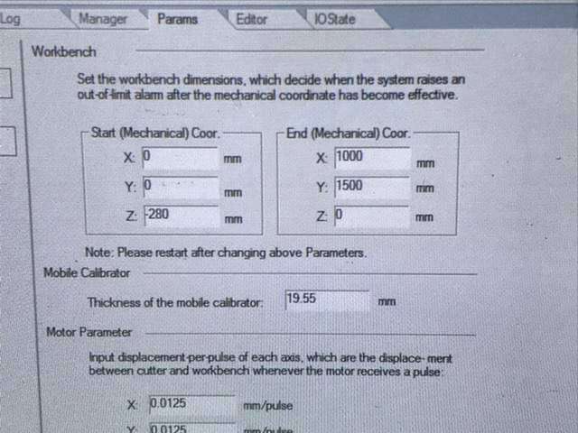

В настройках размеры рабочей области  заданы?
Фото скрина покачественнее можно? Нечитаемо.

из того, что вижу на скринах - судя по всему не настроены шаги. я смотрю по всем трем осям стоят одинаковые параметры.
открой стойку. иногда киты пишут внутри нужные параметры шагов на дверце изнутри.
если нет - листик с правильными настройками  (условно правильными!) должен вместе с прилагаемым инструментом прилагаться.
судя вот по этому - в настройках еще конь не валялся
далее.
а с чего это он думает, что он с поворотной осью? (или так и есть?):
может вот тут галка стоит? в фотоотчет этот участок не попал:
ну и самое вероятное (в связке с тем, что неправильные шаги выставлены):
после включения оси "в дом" приводились? уверен, что нет - вот он и не может понять откуда ему отсчет делать...
нужно выполнить:
и далее - выбрать "все оси" (или all axis) - неизвестно - переведено ли там у тебя))))
и еще - задержка старта на разгон шпинделя стоит 250 миллисекунд всего.
есть вероятность, что он у тебя в материал ткнется нераскрученным шпинделем, если точка врезания близко и скорость вертикального врезания высокая.
стандартное время 5000 миллисекунд обычно стоит. этого хватает, чтобы запустить, подойти к станку и контролировать, туда ли он поехал, куда ты планировал.
в твоем случае - когда-нибудь ты по звуку разлетающихся осколков фрезы услышишь, что поехал он не туда...

нет. станок может и с такой настройкой работать.

А тут бабушка надвое сказала. Начальная скорость стоит на "0", значит может не двигаться.
Но тут гадать сложно. Многое зависит и от самой программы и от настроек, которые были или не были сделаны. Короче нужен спец и станок, чтобы они были вместе, а так мы до второго пришествия гадать можем.

Нашел листок с настройками, всё выставил, как там написано! ничего не изменилось, станок не движется!

@Boban а еще такой вопрос - каким образом на кнопки нажимаешь? с клавиатуры? мышью на экране?
в "дом"-то сгонял станок, как я выше писал?
и уж самый странный вопрос - ты пакетник включил в стойке??
он отвечает за включение механики.
15 минут назад, Яшa сказал:
И кнопками, и мышью.
Что значит в "дом" согнать?
 Он не движется.
я не понял ничего из скриншотов. ты нажал в дом. он поехал или тоже нет?
рубильник не видно нифига, из-за качества фото, но судя по горящим лампочкам на драйверах он все-таки включен.
Я, совсем новичок, программу вчера только увидел! ДОМ где искать?
ну ты ж уже все нашел.
на последнем твоем скриншоте oll axis надо нажать. он должен поехать в дом (в сторону концевиков)
нажимал, не движется!
А еще шпиндель кнопкой ON на экране запускается, а выключить я его не могу, только закрытием программы!

Переустановил уже несколько. Последнюю Valerius прислал, заведомо рабочую. Результата нет! Версия 5.5.60.0
