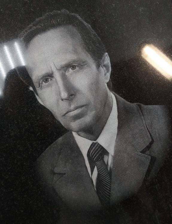

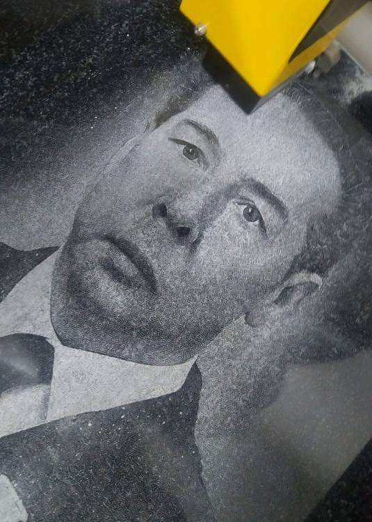

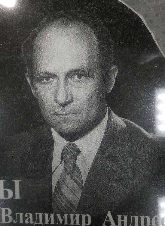

Карелия, 6 проходов.
  • Нравится 5
Во время гравировки обратил внимание какая сильная разница между вторым и третьим (слева на треть лица) проходом на карельском камне.
На третьем проходе портрет уже довольно чист от ряби. Можно слегка подчистить после трех проходов и будет нормальный портрет.

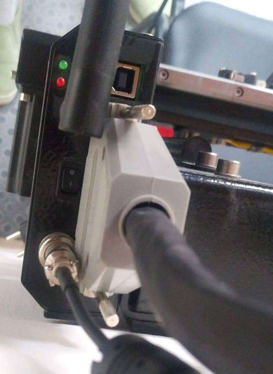

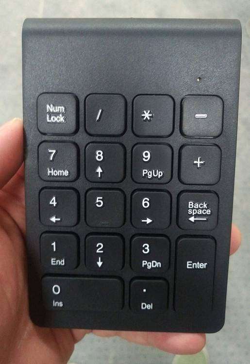

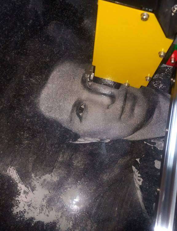

а можно фото блока управления?
@Александр если ты о контроллере, то вот он:
Так то управление станком через комп, можно по вай фай.
Головкой я управляю вот таким блютуз нумпадом:

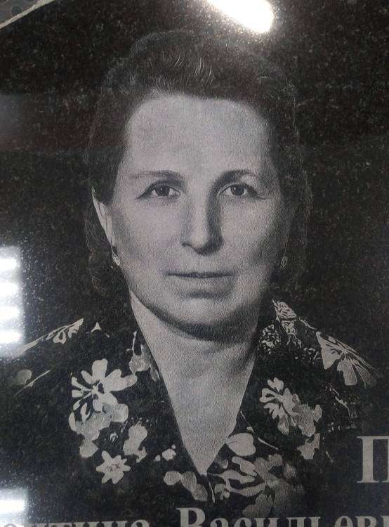

Карелия:
  • Нравится 5

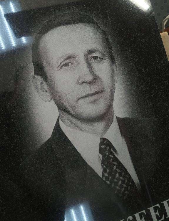

@Soaring man Для какой цели красите портрет ? ведь карел и так яркий камень
@igors без покраски гораздо быстрее окисляется гравировка. По крайней мере я это замечал на укр. габбро. Да и все равно с покраской портрет поярче будет.
@Soaring man мы покраской грехи замазываем на кареле но иногда пятнистость приходится убирать
а так если карел хороший   ровный  то красить нет смысла портится портрет
9 минут назад, igors сказал:
Если правильно красить то ничего не портится. Красьте очень тонким жидким слоем. Если надо светлее делайте несколько слоев.

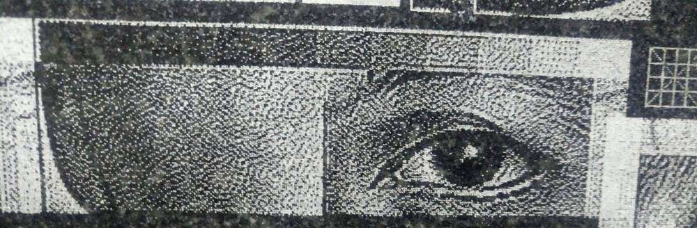

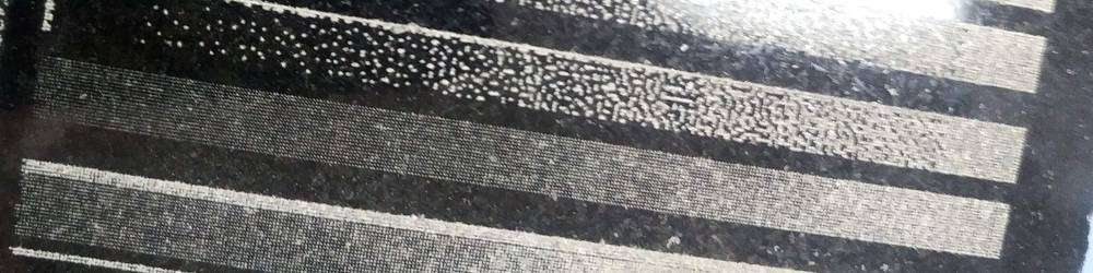

@Mystery нашел среди плит ту на которой станок настраивал. Сфоткал специально для тебя пару промежуточных вариантов градиента. А то не знаю когда плитка в работу мне попадет)
Там на темном точки помельче, но я так не гравирую.
80 dpi 6 проходов (или 4)
Эти два не джарвис, уже не помню что за раскладки:
А вот джарвис с точкой поменьше чем у меня:
Так что не надо гнать, все тут с амплитудой отлично, точки на темном вполне мелкие, можно сделать еще мельче.
Я кстати следующий портрет в феврале уже попробую гравировать другой техникой. Буду в каждом проходе силу удара наращивать, начиная послабее. Должны выходить помягче и четче.
Кстати очень удобно в их ПО такую технику реализовывать, если что можно во время гравировки настройки поменять и на активном и на следующих проходах.

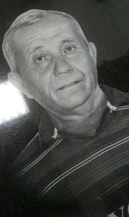

Карелия
  • Нравится 6
С мыльной фотки
Если присмотреться то можно увидеть разницу на сколько чище гравировка между вторым (лоб) и третьим (остальная часть лица) проходами
  • Нравится 4

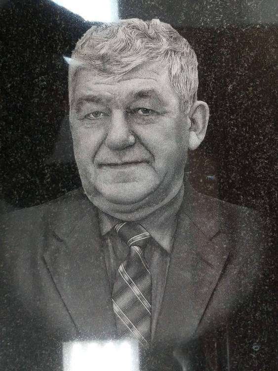

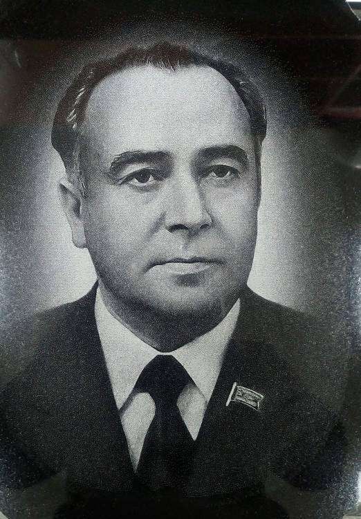

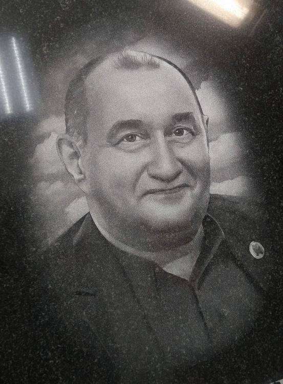

Тестирую новый метод гравировки. Гравировка стала аккуратнее и чище.
Портрет кстати, как и все мои другие работы, не дочищался вручную.
Карелия.
  • Нравится 3

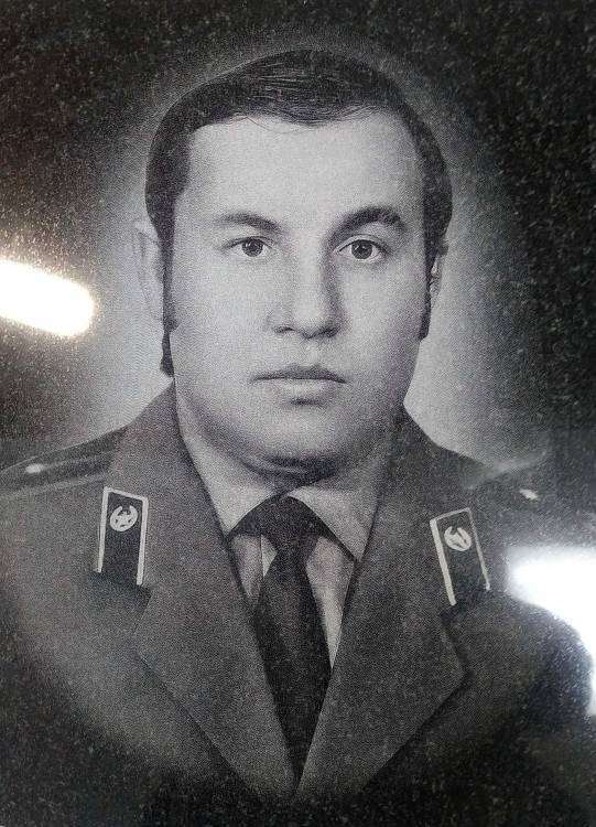

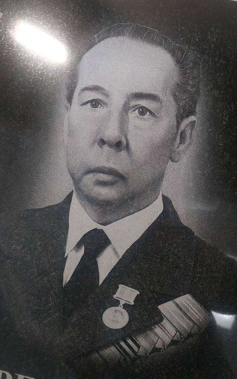

Продолжаю настраивать новый метод гравировки.
Тут в пользовательских настройках поднял скорость гравировки до максимума (примерно на 22-23%)
Отличия в качестве гравировки не заметил.
  • Нравится 6
Карелия
  • Нравится 4
11.12.2019 в 18:59, Mystery сказал:
а можно градиент в амплитудке напечатать? Или он так не умеет?
Вот, пожалуйста. Добрался и до исполнения Вашей просьбы) С настройками особо не парился, не было желания тратить время на ненужные в работе процедуры.
Верхняя полоска то сменил раскладку точек и в бит перевел полоску )
Индийская табличка 30х40
