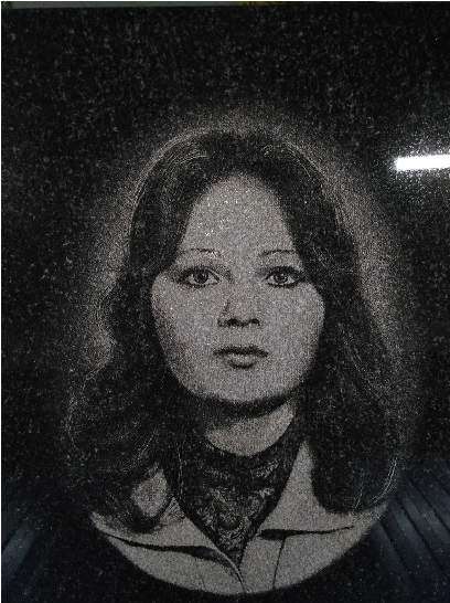

PawAll3Deller Опубликовано 3 марта, 2020 Автор Опубликовано 3 марта, 2020 И так по режимам, нашел оптимально объемный режим с методом MixJarvis , это 150\250 , казалось бы нашел! Но нет, следующий портрет не хватило средних тонов, слишком темные, прогонял дважды изменив на втором проходе показатели на 190\250, черный начал забиваться, волосы появляться, но результат не из лучших, в данный пример был пробником первый портрет. В итоге решил, что оптимальным будут первое 160 (потому что серый начал проявлятся, второе 250 оставил, потому светлого было вполне достаточно) От чего плясать дальше? Если след портрет получился перебитым(последнее изображение ретуши) чуть позже скину этот результат..не могу осознать, как работает разница между показателями первого числа и второго, такое впечатление, буд то световая палитра сужается, отсюда есть вопрос, стоит увеличивать яркость фото либо играть с параметрами? Кстати, работаю в ФШ и коррекцию делаю "Уровнями" с зажатым Alt, стараюсь убирать чисто черных и белых "Дыр". По программе конвертера : стоит "Агат" , нашел "оптимальные" настройки яркости\контраста в программе ставлю 7 яркости и -9 контраста, что бы разбавить чисто-белый цвет "Дыры". В итоге уже запутался....Помогите разобраться ! Женщина уже перебита, но проявились волосы после изменения параметров второго прохода 150\250, но при этом исчезло лицо....На мужчине можно увидеть разницу между первым и вторыми проходами, на воротнике рубашки хорошо видно что черный начал выбиваться, но лоб уже в ноль!! Что можете посоветоватЬ? Теряюсь!

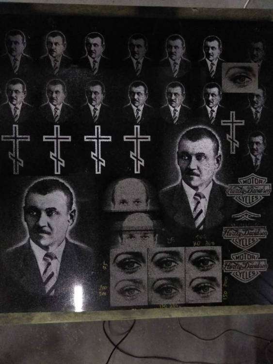

PawAll3Deller Опубликовано 3 марта, 2020 Автор Опубликовано 3 марта, 2020 Это один из моих тестовых камней, в основе остановился на глазах, подписаны параметры и слева направо идут 75, 85 и 106 (3-тий по оф.рекомендации) , верх один проход. низ два прохода. к сожалению не смог сделать более точный тест на каждый режим и конкретное DPI жалко было камня, не люблю портить...В итоге на глазах выставил себе нормальное значение в 150\250, но позже как уже говорил на некоторых портретах их не хватает даже после 2 проходов, качество оставил все таки 106 DPI , очень детализированный результат не смотря на режим 150\300( правый нижний глаз)! Но всё равно не могу найти то, самое! 04.03.2020 в 00:12, Soaring man сказал: Учитесь) терпения вам Да не хочется , буду чи новым сотрудником, портить камни, я это расцениваю так, и хочется добиться более менее нормального результата =( Очень нравится работа, мечтал 10-ток лет этим заниматься...да! Подвернулось и не хочется всё под снос..)
PawAll3Deller Опубликовано 6 марта, 2020 Автор Опубликовано 6 марта, 2020 Разобрался , определился на 2 максимум 3 прохода под свою ретушь. Чёрный 210 белый 250, 2 и 3 проходы 180 и 210, на третьем можно сбавить, уже забеливает.

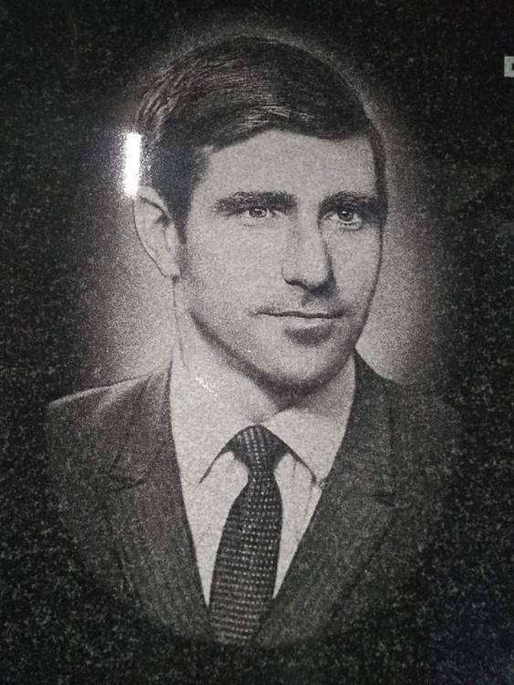

Soaring man Опубликовано 6 марта, 2020 Опубликовано 6 марта, 2020 Да, так на вскидку вроде должно быть норм. Покажи результаты)

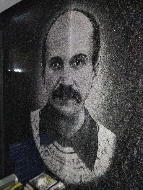

PawAll3Deller Опубликовано 6 марта, 2020 Автор Опубликовано 6 марта, 2020 Как-то так, времени конечно уходит уйма! 6 с половиной часов. На 2 проходе впринципе глаз тоже не режет, сократить время до 2 камней в день думаю можно. Правда наниматель требует 4 камня в смену, но "Много хочешь - Мало получишЬ" )))))

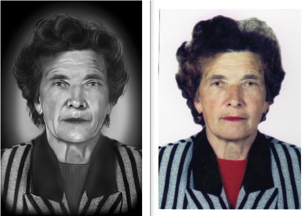

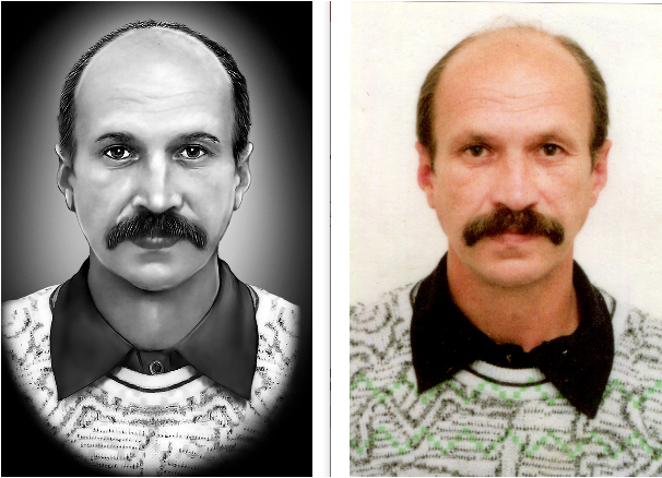

Soaring man Опубликовано 6 марта, 2020 Опубликовано 6 марта, 2020 28 минут назад, PawAll3Deller сказал: Как-то так, времени конечно уходит уйма! 6 с половиной часов. Что-то долго для 3х проходов. По ходу роботиксы пошустрее, у меня столько времени на 6 проходов уходит. Да и скорость у меня регулируется Ты с каким разрешением гравируешь? Глянул ретушь, что-то не то ты настроил, перебелен он у тебя
PawAll3Deller Опубликовано 6 марта, 2020 Автор Опубликовано 6 марта, 2020 3 минуты назад, Soaring man сказал: Да и скорость у меня регулируется Да скорость маленькая, в спецификации к станку написано скорость не изменять без консультации. И это скорее всего в рут правах доступно, в самих настройках пульта только скорость ручного передвижения. Кстати вот что не понравилось в ударном mirtelse , так это то, что фактическую координату не показывает, очень не удобно позиционировать ноль на камне. 6 минут назад, Soaring man сказал: Ты с каким разрешением гравируешь? 106 DPI проверял с 75, 85 и понял что 106 самое-самое. С этим в инструкции не ошиблись)
Soaring man Опубликовано 6 марта, 2020 Опубликовано 6 марта, 2020 1 минуту назад, PawAll3Deller сказал: Да скорость маленькая, в спецификации к станку написано скорость не изменять без консультации. Если где есть бегунок "boost" выкрути на максимум. И гравируй в 80 dpi. И полутона у тебя съедает, надо настраивать
PawAll3Deller Опубликовано 6 марта, 2020 Автор Опубликовано 6 марта, 2020 2 минуты назад, Soaring man сказал: И полутона у тебя съедает да, на третьем проходе я понял, что на 4 не выживет. Делаю одним файлом, оптимизирую* ))) Ок Boost поищу!
Soaring man Опубликовано 6 марта, 2020 Опубликовано 6 марта, 2020 1 час назад, PawAll3Deller сказал: да, на третьем проходе я понял, что на 4 не выживет. чтоб выжил надо силу удара понижать
PawAll3Deller Опубликовано 6 марта, 2020 Автор Опубликовано 6 марта, 2020 1 час назад, Soaring man сказал: чтоб выжил надо силу удара понижать На три прохода сделал 3 разных параметра с последующим понижением, посмотрим что выйдет. Но начало будет с тех же 210-250
Анна Анисимова Опубликовано 9 марта, 2020 Опубликовано 9 марта, 2020 Привет) Мы тоже взяли ударник Миртелс. Пока тестируем портреты с их ретушью (те,что со станком шли), в принципе неплохо 106dpi, но больше понравилось 85. Сила 100/200 в несколько проходов, все нравится. Дальше будем настраивать-смотреть, но никакой грязи, тени и полутона хорошо получаются! И времени уходит не много, у Вас больше.... может что-то не так настроили?
