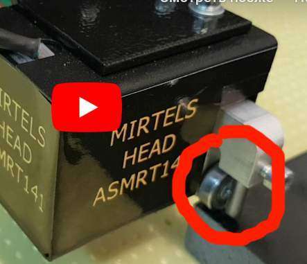

Connar Опубликовано 17 марта, 2020 Опубликовано 17 марта, 2020 Может мы не про то колёсико? Подшибник? На месяц ну на два хватает. Смотря какие камни бить. Если только серые Граник и текст бить. То на месяц. Ну с учётом что бить хотя бы 1-2 камня в день. Провода не надо пропаивать, надо менять. Они просто переламывается.

Анна Анисимова Опубликовано 17 марта, 2020 Опубликовано 17 марта, 2020 @Connar 11 минут назад, Connar сказал: Может мы не про то колёсико? Я про это)

Анна Анисимова Опубликовано 17 марта, 2020 Опубликовано 17 марта, 2020 @PawAll3Deller Ответ тех.поддержки Первым делом необходимо заменить иглу. Пыль на следящем ролике не приведёт к таким полоскам. Ресурс ролика порядка пол года, в зависимости от загрузки станка. Вот когда ролик износится и перестанет вращаться - тогда могут пойти полосы. Следите пожалуйста за этим. Так же рекомендуется очищать ролик кисточкой после каждой гравировки, это продлит его ресурс. Если проблема повторится, то мне обязательно надо взглянуть на характер полос. Причин полос может быть несколько, от иглы и системы слежения за зазором Z, до контактов и проводов.

Connar Опубликовано 17 марта, 2020 Опубликовано 17 марта, 2020 это не ролик, а подшибник обыкновенный. причем ставили и ZZ с стальной защитой, и резиновой и пластиковой, вообще пофиг, мрут и все, заказал просто пачку их и меняю. не знаю как у вас, у меня хватает от месяц до трех, на нескольких миртелсах. я же писал уже в другой или это теме, есть станки на точно таком же контролере но не от миртелса, а с украины, и там голова передернута на 180 градусов. и он не ездиет по пыли и не раскатывает ее. миртелс через годы только додумался ударный рычаг сделать титановый, а не их мягкого алюминия. может и голову перевернуть через пару лет хотя они уже отказались от этого контролера, видимо его владелец не идет на контакт кто понял о чем , тот понял (станки автономные, работают с флешки) может полосить и из-за Z если будет подклинивать каретку. PS по поводу отсоса пыли, думаю не нужно это все, это шумно, проще просто мокрой тряпкой собрать пыль и все, когда работает станок пыль точно не летит никуда.

МигельАнгело Опубликовано 20 марта, 2020 Опубликовано 20 марта, 2020 Ролик (подшипник) лучше менять чаще.....зачем ждать, когда он заклинит (гарантия испорченного портрета). Голову повернул сам на 180 градусов, по пыли действительно не ездит, но с торца всё равно забивается. Чтобы избежать подклинивания каретки оси Z, каждый камень нужно устанавливать в уровень со станком....при такой установке даже каретка оси Х с люфтом (как у меня сейчас) не выдаёт полосатость. Ещё одна важная проблема полосатости это шестерёнка оси Х на обратной стороне от шаговика,, там тоже подшипники...самостоятельно заменить можно, но не просто.
