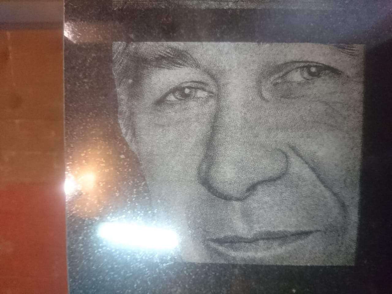

PawAll3Deller Опубликовано 13 марта, 2020 Автор Опубликовано 13 марта, 2020 Это жостко конечно...был нос и нету нос.

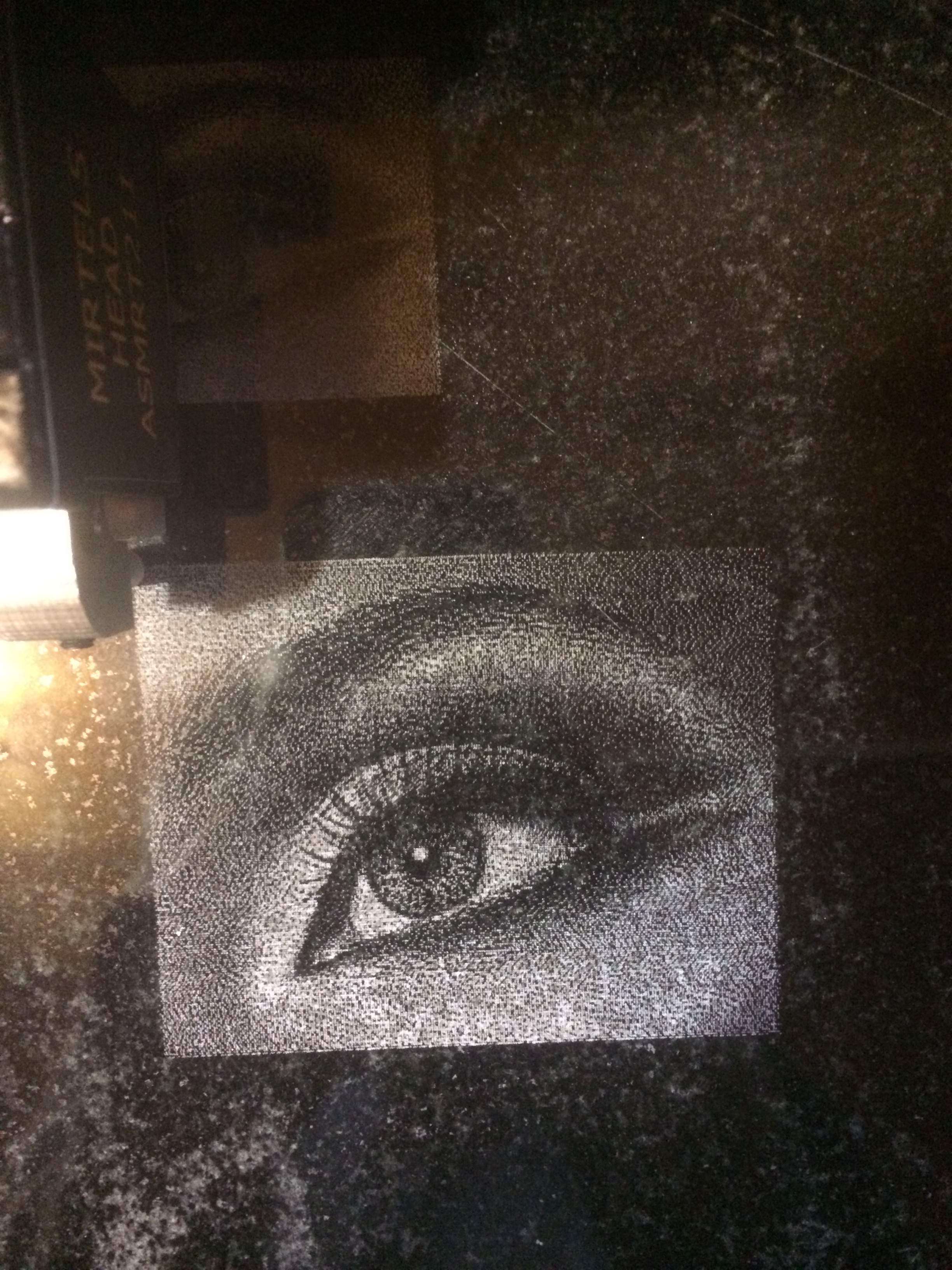

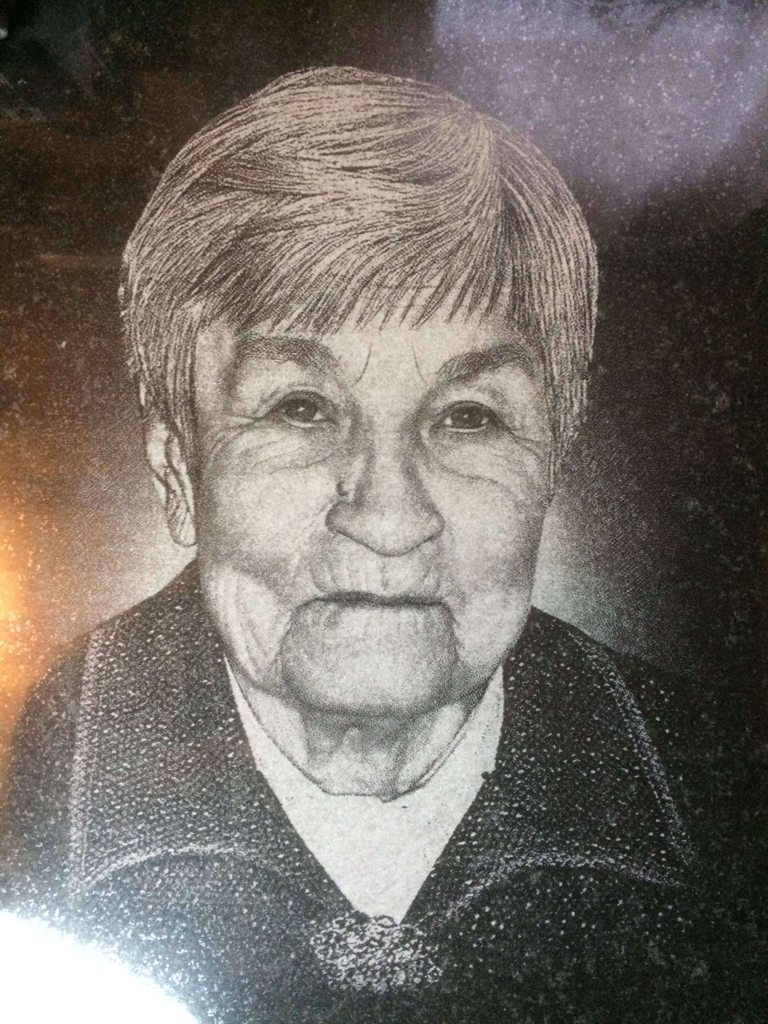

Анна Анисимова Опубликовано 13 марта, 2020 Опубликовано 13 марта, 2020 10.03.2020 в 09:43, Soaring man сказал: @Soaring man какой взяли, роботикс? Нет, Леонардо просто) Бабуся в 3 прохода . Заполосил, потому что пол-шатун))) Фото не очень, но это на 85 dpi. Ещё бабушка на 106. На 85 больше нравится. Пока тестируем разные варианты.
PawAll3Deller Опубликовано 13 марта, 2020 Автор Опубликовано 13 марта, 2020 37 минут назад, Анна Анисимова сказал: Ещё бабушка на 106. На 85 больше нравится. Пока тестируем разные варианты. Я на глазах пробовал, остановился на 106, очень близкое качество к ретуши было. на 85 DPI у меня слишком крупно как то било. Вы на какой ретуши остановились? Контрастной? с грубыми выделениями? я после последнего портрета опять завис, как делать...Думаю темнее.

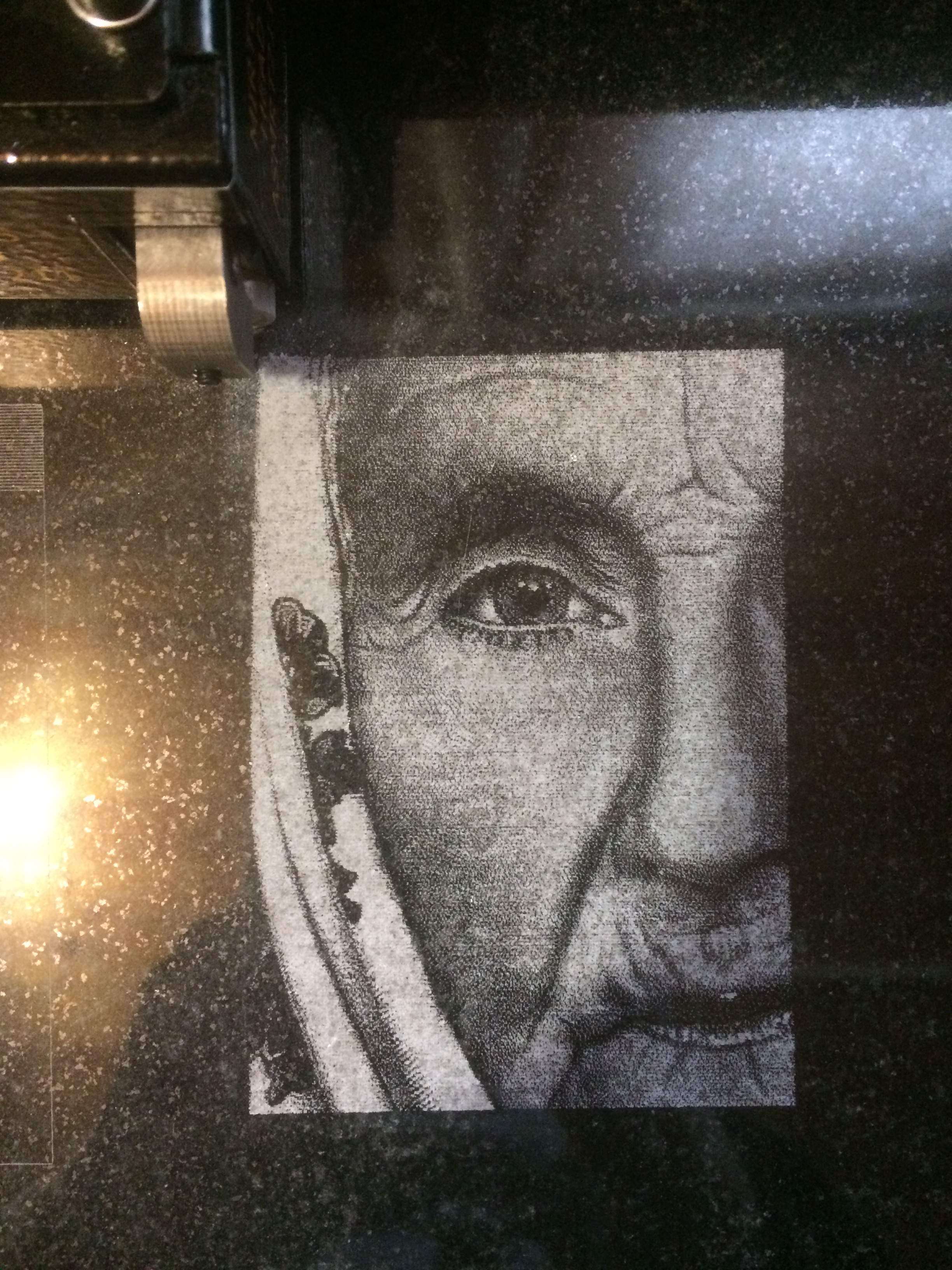

Анна Анисимова Опубликовано 13 марта, 2020 Опубликовано 13 марта, 2020 @PawAll3Deller Глаз такой делали . Тоже на 85 больше нравится. 100/200. Три прохода вроде.
PawAll3Deller Опубликовано 13 марта, 2020 Автор Опубликовано 13 марта, 2020 2 минуты назад, Анна Анисимова сказал: Глаз такой делали А покажите пожалуйста пример ретуши, что на что выходит глянуть.
Анна Анисимова Опубликовано 13 марта, 2020 Опубликовано 13 марта, 2020 @PawAll3Dellerретушь вся с диска Миртелс! Если у Вас его нет, я постараюсь вечерком кинуть сюда!
