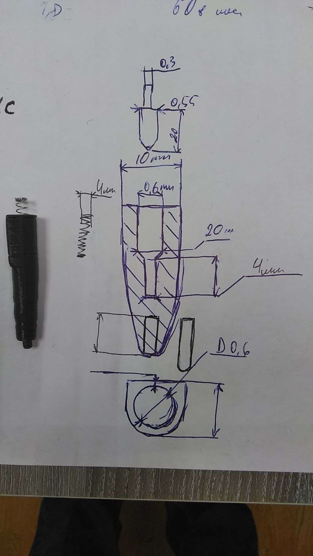

PawAll3Deller Опубликовано 24 марта, 2020 Автор Опубликовано 24 марта, 2020 Решил сделать маленькое приспособление на зДпринтере "Разметчик" , для более точного абриса на камне, предварительно посыпают каменной пылью , надевается на иглу и запускаю контур. Буду перерабатывать, надо сделать короче, и площадку под подшипник для прочности и уменьшения давления на колено с иглой.

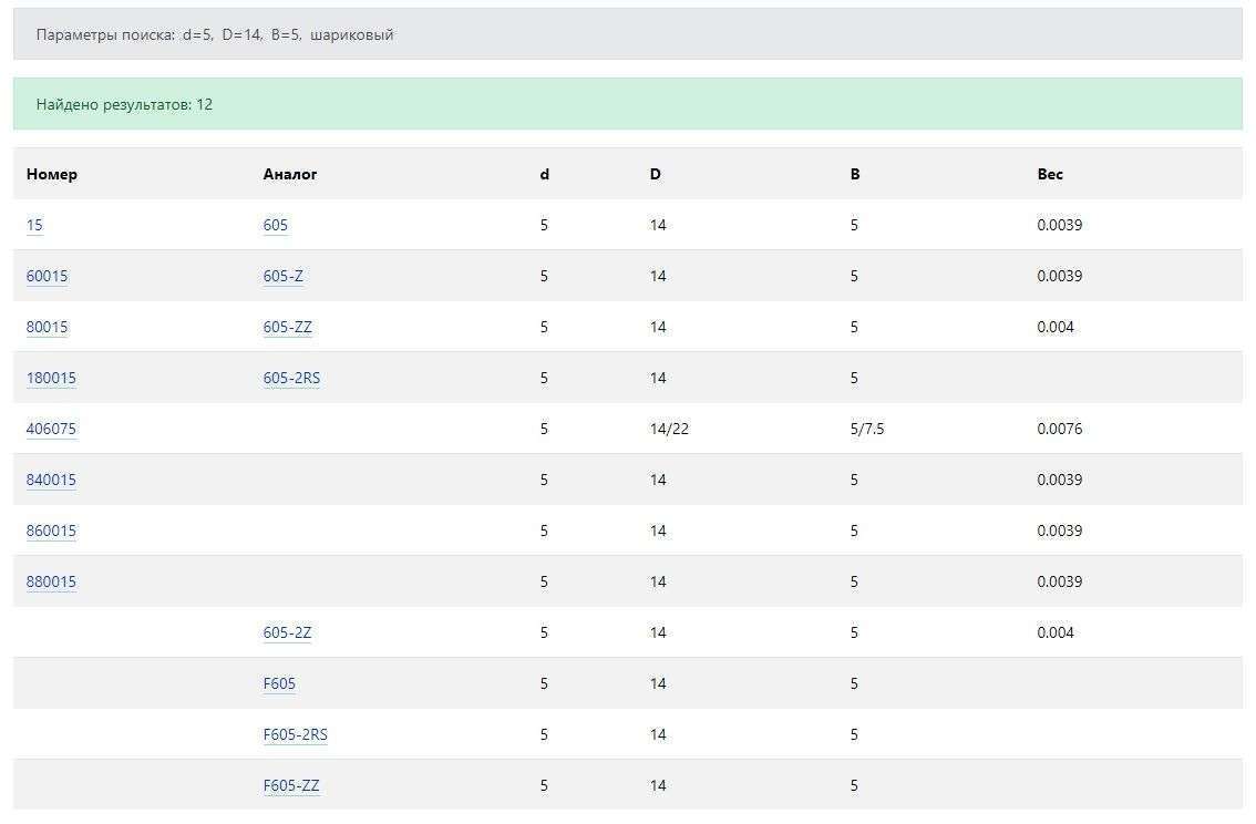

PawAll3Deller Опубликовано 24 марта, 2020 Автор Опубликовано 24 марта, 2020 Таблица аналогов подшипника 605RS, для ударной головки станка. Что бы было, на всякий пожарный )
Connar Опубликовано 2 апреля, 2020 Опубликовано 2 апреля, 2020 24.03.2020 в 18:07, PawAll3Deller сказал: Решил сделать маленькое приспособление на зДпринтере "Разметчик" , для более точного абриса на камне, предварительно посыпают каменной пылью , надевается на иглу и запускаю контур. Буду перерабатывать, надо сделать короче, и площадку под подшипник для прочности и уменьшения давления на колено с иглой. тоже хотел такое, но потом и так привык, тем более у тебя быстро он контур обходит у меня сейчас 16мм стоит, пришлось подпиливать дремелем кожух вокруг мотора шагового который бьет. 24.03.2020 в 18:07, PawAll3Deller сказал: и площадку под подшипник для прочности и уменьшения давления на колено с иглой. да надо что бы она держалась за подшибник
PawAll3Deller Опубликовано 2 апреля, 2020 Автор Опубликовано 2 апреля, 2020 5 часов назад, Connar сказал: тоже хотел такое, но потом и так привык, тем более у тебя быстро он контур обходит у меня сейчас 16мм стоит, пришлось подпиливать дремелем кожух вокруг мотора шагового который бьет. да надо что бы она держалась за подшибник Позже сделаю видос, что да как делаю. Очень удобненько по чертежу , нового ничего не делал, нет времени...но тот разметчик я обломал на пополам, стало на много лучше, его длинна давала большой люфт и по высоте с толстыми камнями бывало не удобно ставить или вообще не устанавливался. Но в целом производственный процесс наладил отлично. На выходных постараюсь залить видео.

Soaring man Опубликовано 10 апреля, 2020 Опубликовано 10 апреля, 2020 24.03.2020 в 11:07, PawAll3Deller сказал: Решил сделать маленькое приспособление на зДпринтере "Разметчик" , для более точного абриса на камне, предварительно посыпают каменной пылью , надевается на иглу и запускаю контур. Буду перерабатывать, надо сделать короче, и площадку под подшипник для прочности и уменьшения давления на колено с иглой. Зачем это надо? Ты что так не видишь как он контур обходит?
PawAll3Deller Опубликовано 10 апреля, 2020 Автор Опубликовано 10 апреля, 2020 18 часов назад, Руслан сказал: Зато в разы дешевле...а подождать не проблема... Занимаешься лично? 11 часов назад, Soaring man сказал: Зачем это надо? Ты что так не видишь как он контур обходит? Точнее, надежнее в этом деле, время есть свободное пока контур обходит, вот на днях например, если бы не мой метод картинка уехала бы на 1см , причем из-за Агата, каким то органом, он 60см от PS определял как 60,7 а на мелком камне это капец заметно , действия в моём случае это: Надел разметчик, нажал обводку контура, пришел заценил примерился , если всё норм - запустил со спокойной душой видя всю картинку. У меня такая техника исполнения, мне удобно, я бью основу одним файлом, потом уже если надо корркктирую кусками.
