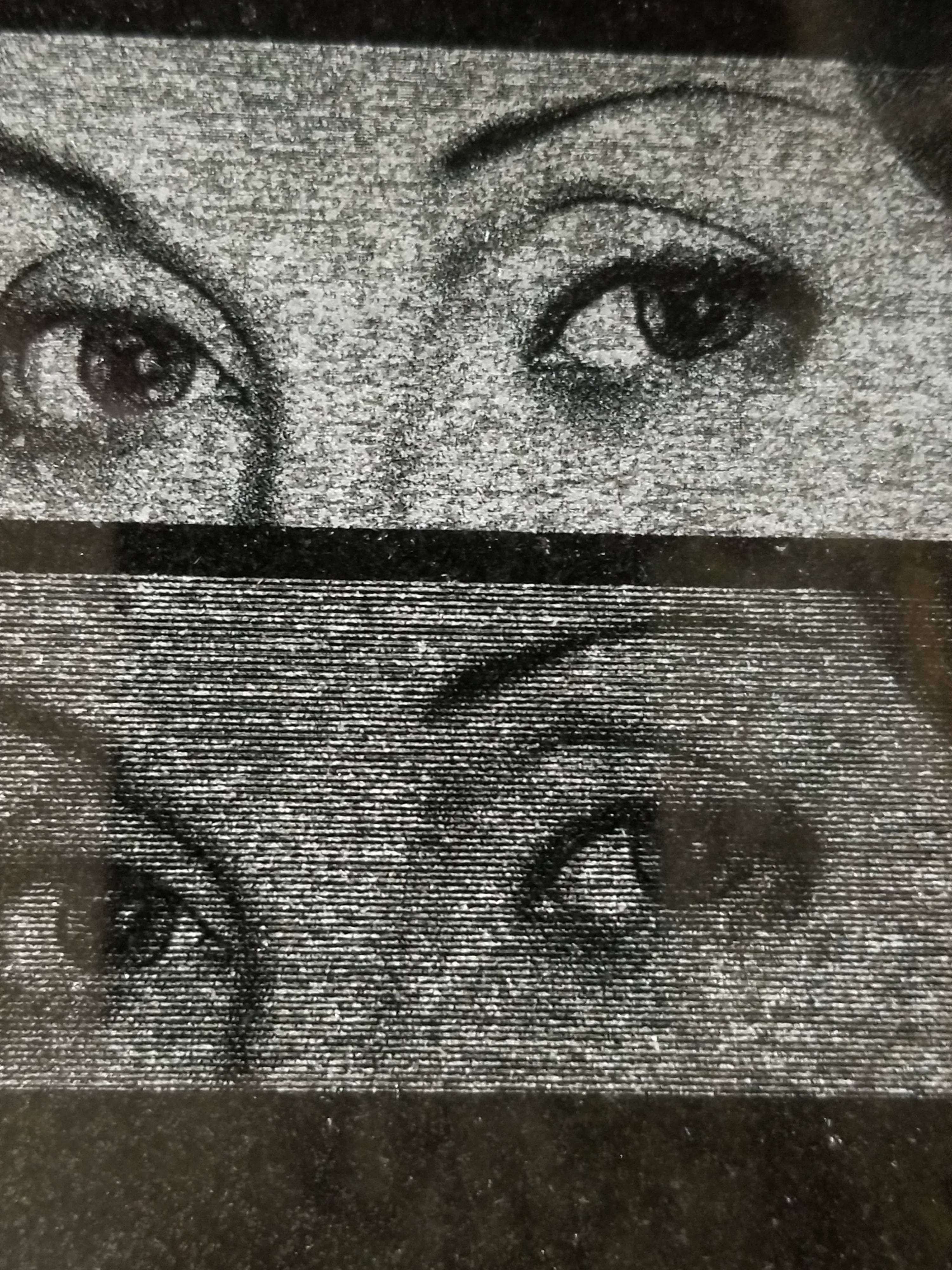

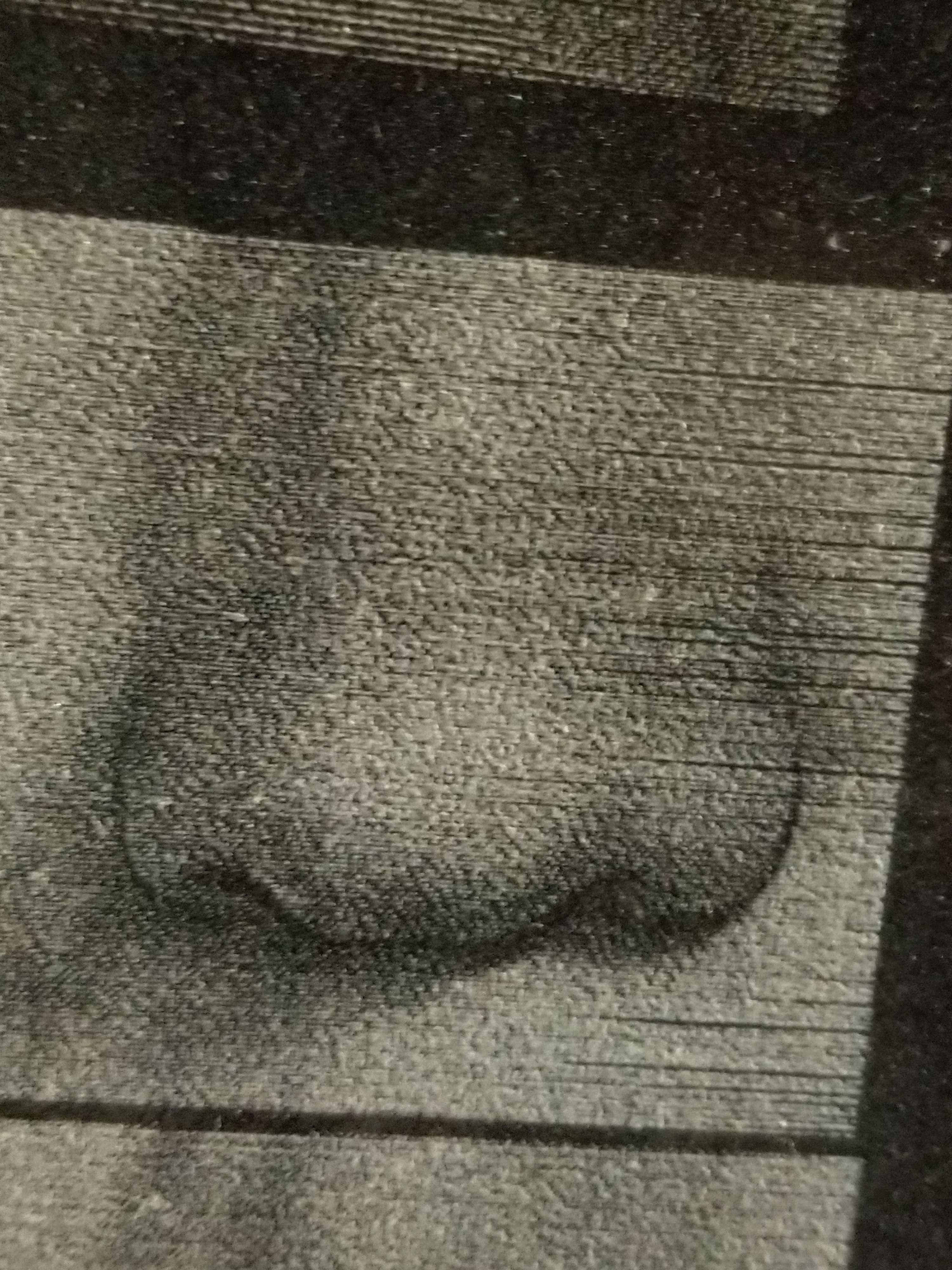

PawAll3Deller Опубликовано 14 августа, 2020 Автор Опубликовано 14 августа, 2020 Ок, спасибо ! Если кто разбирал Миртелс ударную головку плиз скиньте фоток, что там как держится, возможно движку хана, либо уже пылесосить всё пора, усердно. 1 час назад, Connar сказал: ничо там нет, мотор и держатель иглы. слали в питер, когда уже вместо 200 проходилось бить на 270 да, прислали после ремонта или настройки хх как называть это
hauss Опубликовано 14 августа, 2020 Опубликовано 14 августа, 2020 сейчас для двух проходов выставляю 230на240 тогда получается более менее
PawAll3Deller Опубликовано 14 августа, 2020 Автор Опубликовано 14 августа, 2020 1 час назад, hauss сказал: сейчас для двух проходов выставляю 230на240 тогда получается более менее Черный остаётся или засветы ?
hauss Опубликовано 14 августа, 2020 Опубликовано 14 августа, 2020 4 минуты назад, PawAll3Deller сказал: Черный остаётся или засветы ? черные горизонтальные полосы
PawAll3Deller Опубликовано 14 августа, 2020 Автор Опубликовано 14 августа, 2020 12 минут назад, hauss сказал: черные горизонтальные полосы Не, я и мею ввиду чисто черный остается цвет при таких настройках ? Или осветляется
hauss Опубликовано 14 августа, 2020 Опубликовано 14 августа, 2020 32 минуты назад, PawAll3Deller сказал: Не, я и мею ввиду чисто черный остается цвет при таких настройках ? Или осветляется здесь 2 прохода и один проход, честно говоря каша получается
PawAll3Deller Опубликовано 14 августа, 2020 Автор Опубликовано 14 августа, 2020 Да отбивная не плохая вышла)) Короче многовато, буду пробовать понемногу.

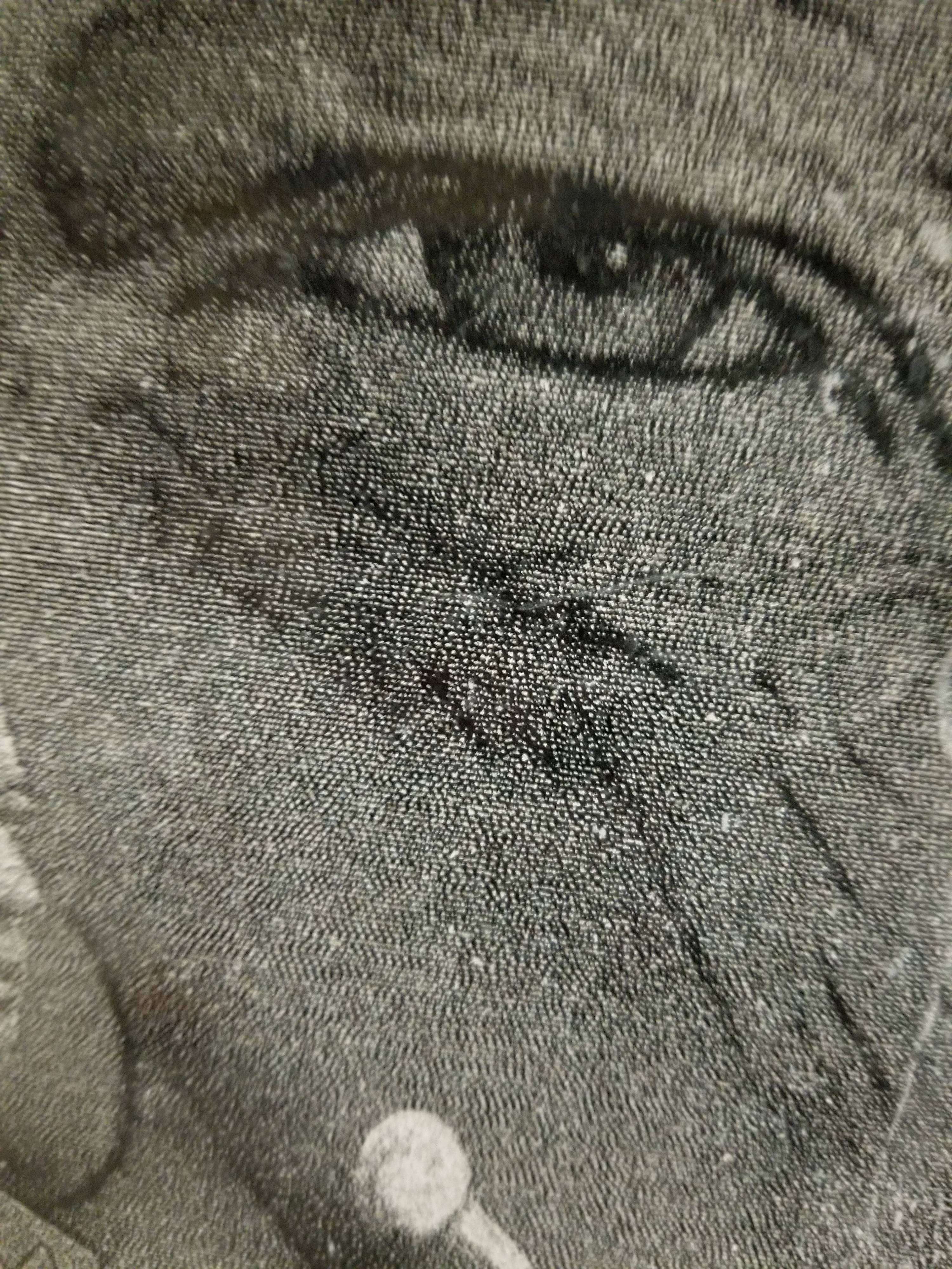

hauss Опубликовано 16 августа, 2020 Опубликовано 16 августа, 2020 конвертер еще малость раздражает, mixedjarvis обалдено натягивает жесткие тени, без успеха поискал в нете конвертер подобный, ребят, может у кого ссылка есть на миртелевский?
Connar Опубликовано 16 августа, 2020 Опубликовано 16 августа, 2020 ну это он и есть, и не их это, на Украине наварено станков ( производителей) 7 на нем работает. 1 час назад, hauss сказал: mixedjarvis вообше есть разница по сравнению с другими микседами?
hauss Опубликовано 16 августа, 2020 Опубликовано 16 августа, 2020 1 час назад, Connar сказал: ну это он и есть, и не их это, на Украине наварено станков ( производителей) 7 на нем работает. вообше есть разница по сравнению с другими микседами? конвертировать должен bmp в apj
Connar Опубликовано 16 августа, 2020 Опубликовано 16 августа, 2020 Да нет такого. Это их придумка, владельца контролера, и файл это просто архив если что.
PawAll3Deller Опубликовано 19 августа, 2020 Автор Опубликовано 19 августа, 2020 29.07.2020 в 12:49, hauss сказал: всем здрасте, вот и я на поставил скорость 100 и сейчас маюсь с такой проблемкой, полоски с одного прохода и с двух проходов тоже остаются, поменяли ремни натяжные, ударную головку, сейчас грешу на коретки Вобщем нашел еще одну проблему по вопросу с полосами, неровно выставленный камень, заставляет каретку перемещаться по Z относительно поверхности, так вот на маленьких перепадах у меня заедает каретка, примерно около 5 мм, в районе 1 см проходов, каретка начинает зависать в воздухе, падает через проход либо просто висит, при этом набивает только ту сторону которой касается игла. Резинка для Доп. натяжения установлена, но она не помогала, за счет слабого натяжение из-за высоты установленного камня, очень важный момент! Резинка должна быть под натяжением, иначе чаще всего из-за пыли может заедать каретка по Z во время слежения поверхности камня. Можно сделать искуственную натяжку, положив кубик из чего либо под резинку, сверху каретки,этакая имитация натяжения.
hauss Опубликовано 19 августа, 2020 Опубликовано 19 августа, 2020 PawAll3Deller скорее всего из за неровности камня у меня пошли полоски отдельные, но вот сейчас нашел трехлетнюю плитку, тренировался в первый год работы со станком, 1 проход и он уже мелко полосил сегодня сделал работу в 4 прохода, мелкие полоски видны все равно если смотреть близко, хотя может я сам до себя уже докапываюсь

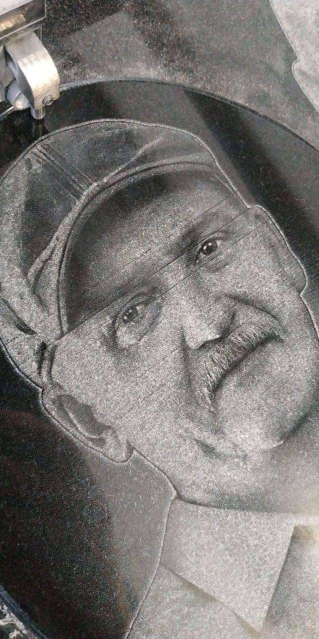

Connar Опубликовано 25 сентября, 2020 Опубликовано 25 сентября, 2020 Как думаете похоже на косяк мотора по Y ? голова нормально висит+утежелитель. стол тоже ровный даже в милиметр нет перепада. причем вот только в этом месте косячит, ниже то все равно (ниже усов) провода поменял, грешу или на мотор, или ремень мотора, или где то на рельсе застревает, там есть чуть подзатупливание но не думаю что оно может давать потомки, мотор стоит то большой. на X каретку тоже поменял. люфта нет, на другом станке люфт есть, но полос таких страшных нет
МигельАнгело Опубликовано 25 сентября, 2020 Опубликовано 25 сентября, 2020 @Connar я бы проверил каретку Z. Было такое, иногда может подклинивать. работает она мало. просто погоняйте вручную по всей направляющей...если есть заикания - почувствуете.
PawAll3Deller Опубликовано 25 сентября, 2020 Автор Опубликовано 25 сентября, 2020 35 минут назад, МигельАнгело сказал: @Connar я бы проверил каретку Z. Было такое, иногда может подклинивать. работает она мало. просто погоняйте вручную по всей направляющей...если есть заикания - почувствуете. Примерно 5 мм, от рабочей поверхности, забивается пылью на расстоянии по Z (разница мужду высотой по краю камня) если камень лежит не ровно, каретка каждую строку расчищает конкретную длинну , ту самую разницу высоты по краям, Ось Z направляющая, разработайте по максимальной длине, вытрите сухой тряпкой и смажьте маслом, снова разработайте и вытрите излишки (может накапать на гравировку)

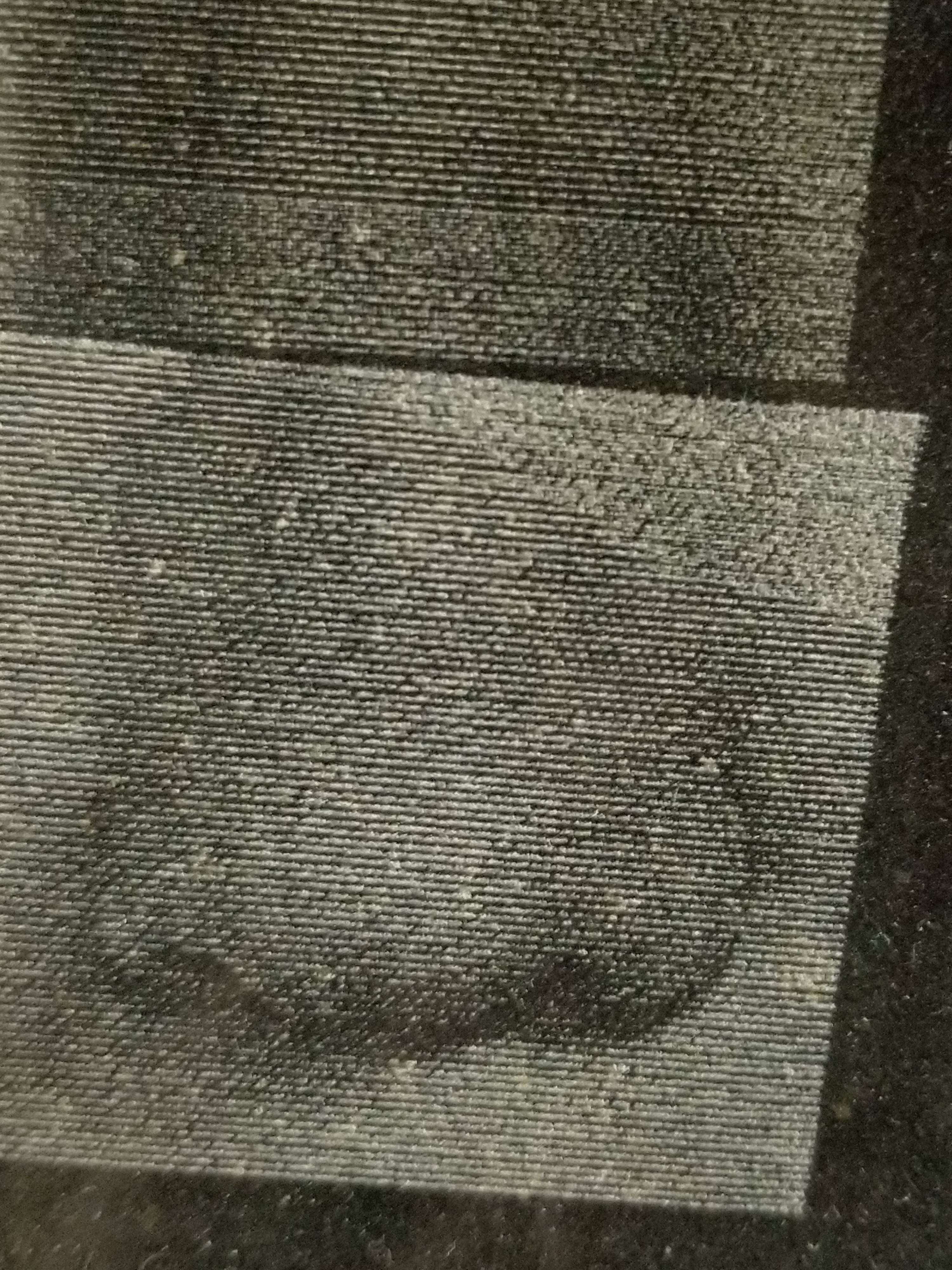

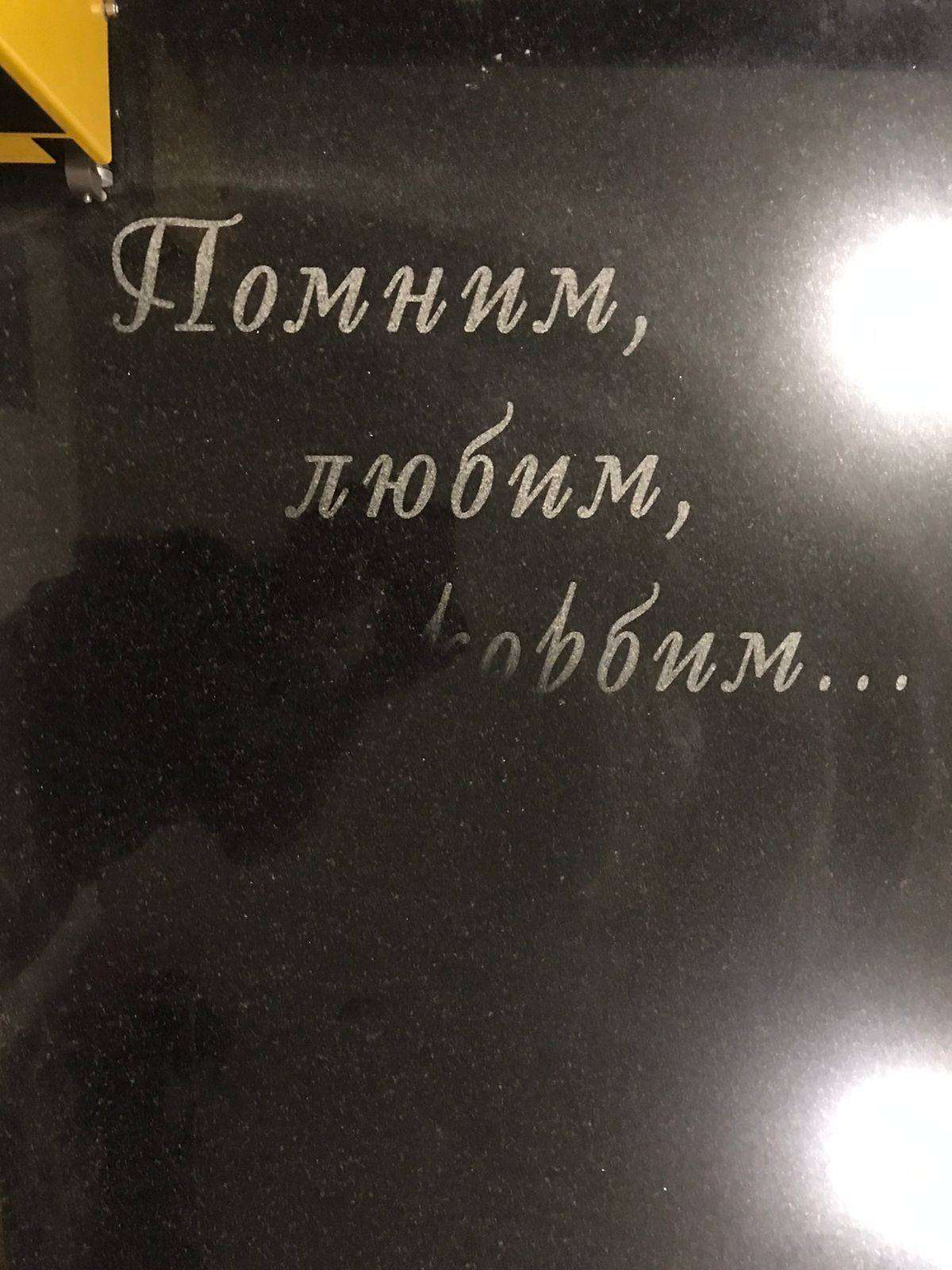

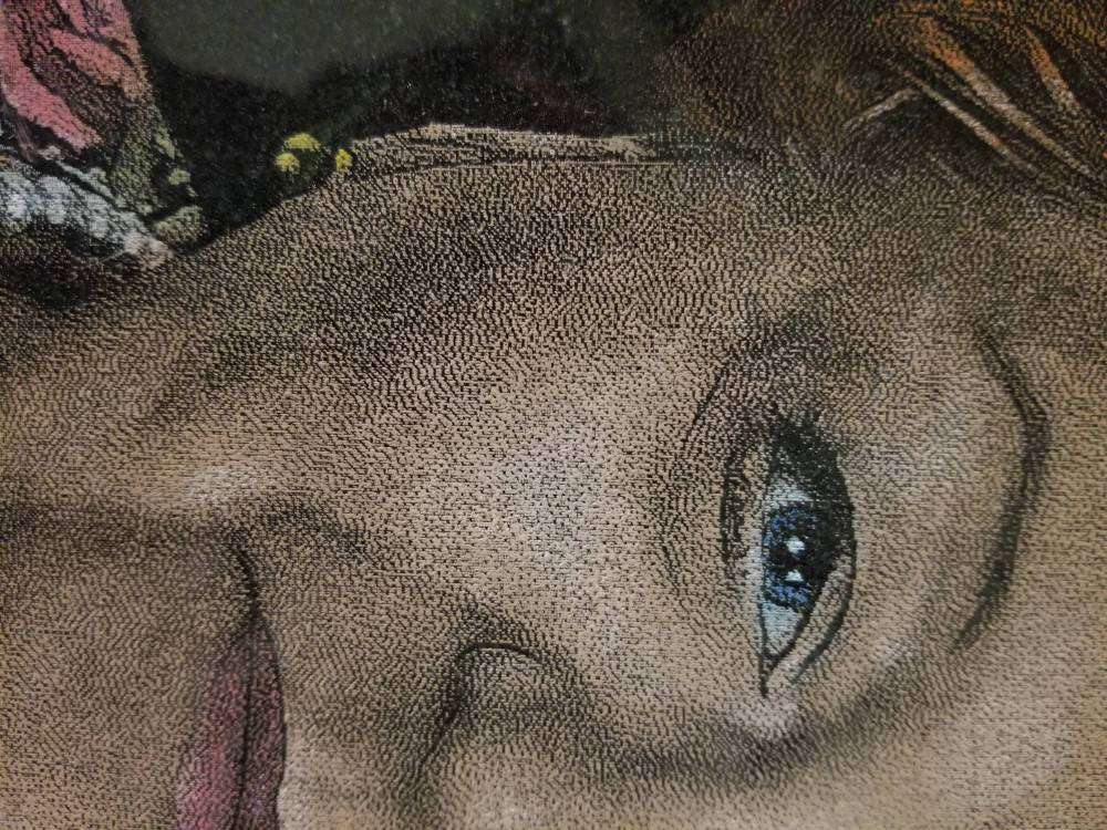

rabotaanastasia Опубликовано 5 сентября, 2021 Опубликовано 5 сентября, 2021 Здравствуйте, кто-нибудь сталкивался с такой проблемой? тоже самое происходит с портретами- может плечо вобще не гравировать, ролик даже не касается камня. Станок Роботикс TC 60120R
