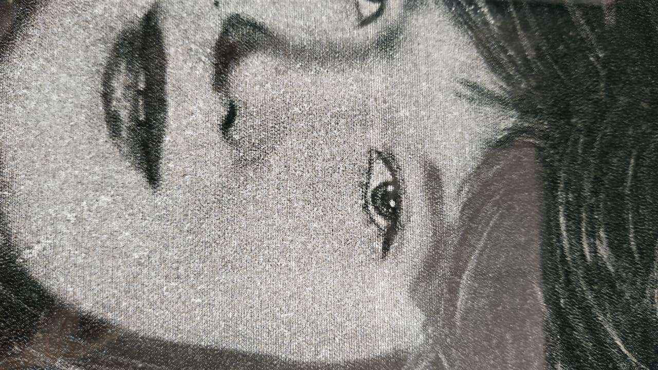

hauss Опубликовано 29 июля, 2020 Опубликовано 29 июля, 2020 всем здрасте, вот и я на поставил скорость 100 и сейчас маюсь с такой проблемкой, полоски с одного прохода и с двух проходов тоже остаются, поменяли ремни натяжные, ударную головку, сейчас грешу на коретки
PawAll3Deller Опубликовано 29 июля, 2020 Автор Опубликовано 29 июля, 2020 Смотрите люфт направляющих ударной части, если материал расположен не ровно то может быть всякое)) На фото с носом, скорее всего была занижена высота правого нижнего угла, но не факт. Смотрите люфты, и еще добавил бы вопрос, по размеру точки, слышал но не пробовал, что от каратности каким то чудо-образом зависит размер точки, кто знает про такое? Что там за нюансы алмазные, углы заточки? От размера точки тоже может влиять данная полосатость, у меня тоже проявляется иногда, но у меня люфт 1-1.5 мм
hauss Опубликовано 29 июля, 2020 Опубликовано 29 июля, 2020 иглы пробовал разные , и новые и сам затачивал а так же по цвету алмаза, а вот по люфту сложнее, вроде пошатываний нет, или есть какойто другой метод проверки?
Connar Опубликовано 29 июля, 2020 Опубликовано 29 июля, 2020 ну голова лажит на камне, подергайте ее по вертикали, люфт будет видно. если X каретка. проверьте горизонт, постваите 4 точки в Агате, и пусть станок по квадрату ползает, можете даже маркером поставить метку на рельсе Z и смотреть где поднять где опустить стол. ну и можно поменять кусок проводов чисто по X я на одном станке так и не победил, и забил ((((. советовали утежелить, повесил свинец грузило ) ну чо то не особо.
hauss Опубликовано 29 июля, 2020 Опубликовано 29 июля, 2020 да люфт есть каретки Х, во время гравировки прижал верхнюю часть рамки УГ и полосы практически исчезли, значит вот где была собака за....

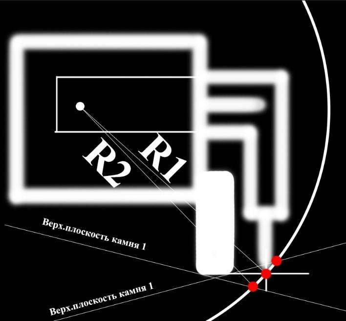

PawAll3Deller Опубликовано 13 августа, 2020 Автор Опубликовано 13 августа, 2020 10.08.2020 в 09:35, Connar сказал: Не первый раз замечаю что начинает полосками бить.... сначала билось сразу 2 прохода на 200. потом решил еще разочек пройтись на 190 (подсветлить). и заметил что полосить начинает. на фото уже 4й проход. еще больше полосит. хотя раскладка все та же везде миксед Джарвис ( Смотрите люфты каретки по вертикальной оси (в основном по Длинной) Когда есть люфт, и камень криво установлен по высоте , то каретка проскальзывает, то бьёт выше\ниже чем надо. Наглядно сделал простенький пример перепадов, зависимости Высота\кривизна плоскости, если начинаются полосы значит появился люфт. Подшипник может быть виноват в том случае, если по диаметру он уже побитый и у него хороший зацеп с камнем, засчет этого он может влиять на размер между строками проходов, тоесть перетягивать или не дотягивать каретку.
