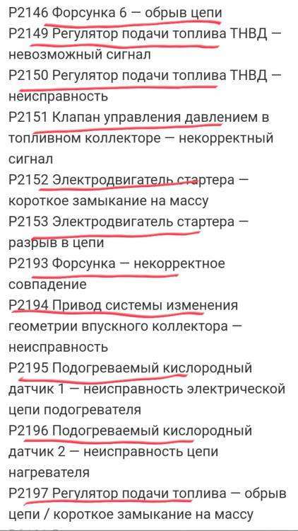

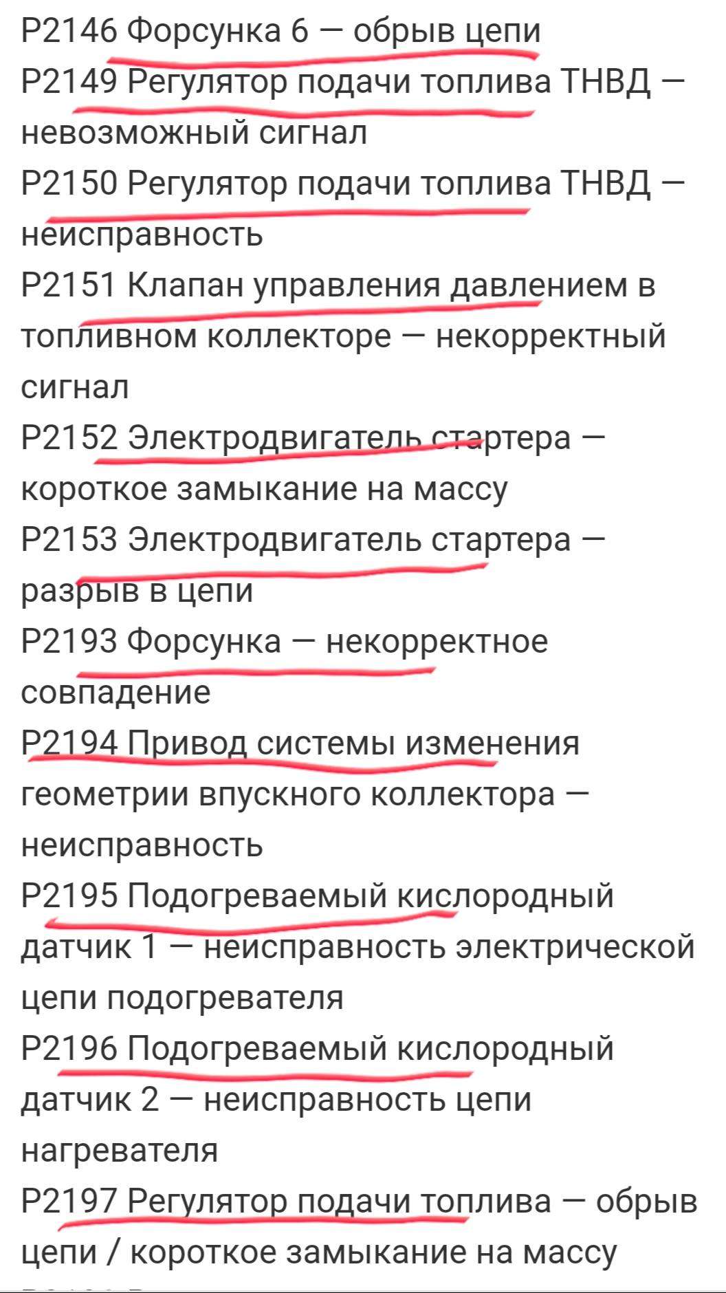

sintex Опубликовано 12 мая, 2020 Опубликовано 12 мая, 2020 Техника по природе имеет неисправности и станки Миртелс не исключение и это прекрасно, что появляется статистика. И как показало время станки Миртелс имеют наименьшее количество неисправностей, это видно даже по форуму, при большой популярности небольшое количество отказов. Вот к примеру список неисправностей одного из автомобиля Мерседес, здесь на скриншоте представлен десяток отказов из полтысячи установленных. Скриншот А если есть сомнение о популярности станков Миртелс, то Гугл поможет найти ответ на этот вопрос и покажет реальные работы пользователей из разных стран мира (Россия, Украина, Казахстан, Беларусь, Азербайджан, Молдова, США, Великобритания, Португалия, Франция, Польша, Румыния, Греция, Аргентина, Бразилия, Тайланд, Перу, Грузия, Испания, ЮАР, Чили, Мексика, Германия, Франция, Индия), и это не весь список стран, где успешно работают на оборудовании Миртелс. Если у пользователей возникают технические вопросы, то специалисты сервисных центров каждому дистанционно онлайн помогут в их решении, так как в большинстве случаев не нужно отправлять станок в СЦ, а можно своими руками устранить неисправность при наличии запчасти. Очень жаль, что с форума пропадают темы. Вот например с раздела лазеров Миртелс пропало 12 тем, в которых пользователи активно обсуждали станки. И вообще жаль, что на форуме главный "специалист" загнобил большинство производителей станков, вытравил Миртелс, Зубр, Алмаз. Болею за новичков, особенно за Мастера. Удачи всем друзья! Будьте бдительны, читайте между строк и проверяйте информацию, которую Вы читаете, делайте обзор через Гугл с разных источников.

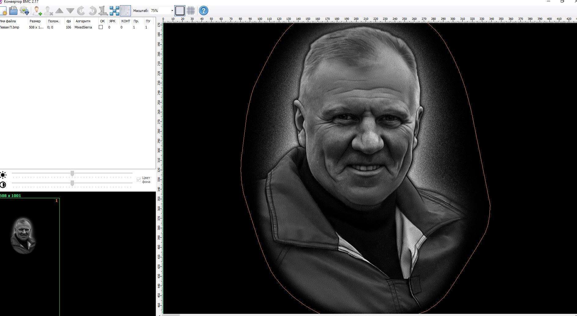

PawAll3Deller Опубликовано 29 июня, 2020 Автор Опубликовано 29 июня, 2020 27.06.2020 в 20:57, Yazslava сказал: При замены каретки, купили на Миртелс ударный, каретку HIWIN. В станке изначально стояла каретка этой фирмы. Работает нормально Налезла хорошо, люфты были? я не знаю, они же должны регулироваться по сути винтами, есть такое ? Не видел их в живую, в руках не держал, не знаю...Но судя по просматривающимся рядам гравировки думаю что уже пришло время. но тоже ка кто , через раз, то норм то полосатость. Может кто ретушь мою проверить у себя? так скажем, для диагностики )) А то у меня большие сомнения по четкости изображения...Контрастность забеливает всё изображение, а если как есть либо чуть яркости добавлять в Агате, то не всегда четко пробивается, либо уже реально станку ханец...Но опытное мнение по ретуши хотелось бы всё равно узнать. В Агате выглядит вот так, оригинал, без настроек По моему опыту, это сразу темный портрет на стеле
Connar Опубликовано 1 июля, 2020 Опубликовано 1 июля, 2020 24.06.2020 в 18:35, PawAll3Deller сказал: Хай! Знатоки, какие каретки направляющих можно использовать на замену HR15 ? Какие размеры нужны? hg15 вроде. можно и китай наверное. 24.06.2020 в 22:02, PawAll3Deller сказал: И ещё вопрос ! Кто бьёт Jarvisoм портреты ? Что по режимам? Сейчас попробовал , какая то муть получилась, как будто Mixed в перемешку с Jarvisom , только хуже )) Белый не добился, а затонировался , хотя на темных участках точки нормальные как от Jarvisa? Позже скину фото. бью миксед джарвисом тока 29.06.2020 в 22:10, PawAll3Deller сказал: В Агате выглядит вот так, оригинал, без настроек ну странная фотка, я бы вручную его в фотошопе осветлял. а нос затемниь
PawAll3Deller Опубликовано 9 июля, 2020 Автор Опубликовано 9 июля, 2020 01.07.2020 в 16:13, Connar сказал: ну странная фотка, я бы вручную его в фотошопе осветлял. а нос затемниь Дело в том, что были портреты куда темнее и на выходе всё превосходно получается, но почему то через раз))
