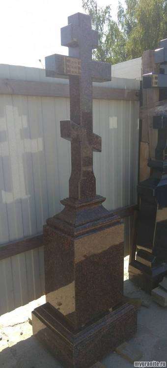

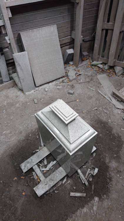

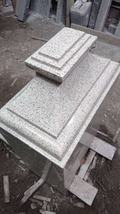

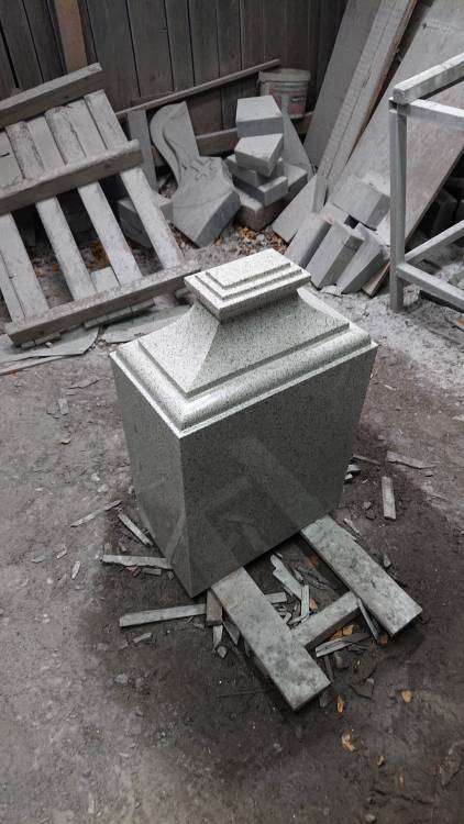

Популярный пост Владимир1986 Опубликовано 22 октября, 2021 Автор Популярный пост Поделиться Опубликовано 22 октября, 2021 Встречаем господа, с пылу с жару, средняя часть, мансур, 80/50/30...хороший камень, приятно работать с таким, делался два дня...))) 11 Ссылка на комментарий Поделиться на другие сайты Поделиться

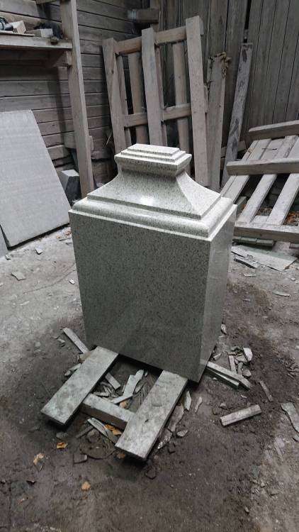

zelenok Опубликовано 22 октября, 2021 Поделиться Опубликовано 22 октября, 2021 13 минут назад, Владимир1986 сказал: средняя часть Голову маленькую сделал Зачем так размечал? Ссылка на комментарий Поделиться на другие сайты Поделиться
Владимир1986 Опубликовано 22 октября, 2021 Автор Поделиться Опубликовано 22 октября, 2021 1 минуту назад, zelenok сказал: Голову маленькую сделал Зачем так размечал? А мне нравится, будет продолжением креста, к тому же делал по эскизу заказчика...))) А так да, для этой головы камень бы менее широкий подошёл, к примеру на сорок сорок пять см... Ссылка на комментарий Поделиться на другие сайты Поделиться
zelenok Опубликовано 22 октября, 2021 Поделиться Опубликовано 22 октября, 2021 2 минуты назад, Владимир1986 сказал: будет продолжением креста, к тому же делал по эскизу заказчика...) Да я за грани переживаю, в эскизе присутствовал вид сверху или это тупо набросок? Ссылка на комментарий Поделиться на другие сайты Поделиться
Владимир1986 Опубликовано 22 октября, 2021 Автор Поделиться Опубликовано 22 октября, 2021 Заказчик пришёл с этим фото, ну а уйдёт с тем, что получилось... Голова маленькая так как на неё будет ставиться тонкий крест, ну от этой площадки 12 на шесть я и плясал вниз... Ссылка на комментарий Поделиться на другие сайты Поделиться

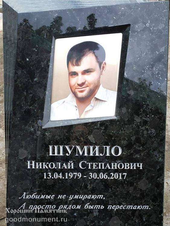

Руслан Опубликовано 22 октября, 2021 Поделиться Опубликовано 22 октября, 2021 (изменено) 17 часов назад, Владимир1986 сказал: А как насчёт того, чтоб в ровень выпирал????? 🤔 🤔 🤔 Думаю Руслан оценит... 🙃🙃🙃 идея хорошая,но исполнена Некрасиво. Тут надо по другому...например вот так.. Керамика тоже должна быть ассиметричная..тогда грани смотрятся.. Или примерно так... Надо делать в программе...а я в телефоне сделал...кое-как..но думаю мЫсль понятна... 7 часов назад, Владимир1986 сказал: Встречаем господа, с пылу с жару, средняя часть, мансур, 80/50/30...хороший камень, приятно работать с таким, делался два дня...))) Рукастый ты мастер. Браво. 16 часов назад, Владимир1986 сказал: Есть интересная задумка, сделать за место фацета,галтель, но только на овальной керамике, надо будет на выставку сделать образец такой...))) Не очень понял,но если покажешь...я оценю... 17 часов назад, Калуга сказал: Если заказывают керамику, то уже платят другие деньги . И тут уже Ваше дело уговорить их на углублённый фацет с полированной фаской. Это будет смотреться гораздо солиднее, да и Вам выгоднее будет сделать такую работу. факт Изменено 22 октября, 2021 пользователем Руслан Ссылка на комментарий Поделиться на другие сайты Поделиться

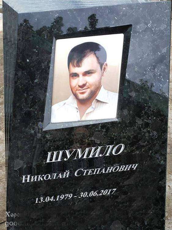

Денис111 Опубликовано 23 октября, 2021 Поделиться Опубликовано 23 октября, 2021 17 часов назад, Калуга сказал: Ну, это совсем другое дело. Фацет тоже надо уметь делать. Вот с фацетом сделали, но честно мне не очень нравится. 1 Ссылка на комментарий Поделиться на другие сайты Поделиться
zelenok Опубликовано 23 октября, 2021 Поделиться Опубликовано 23 октября, 2021 3 часа назад, Денис111 сказал: но честно мне не очень нравится Не нравится процесс или вид? Думаешь такой сборник не протокольных фото установленный заподлицо или внакладку смотрелся-бы лучше? Ссылка на комментарий Поделиться на другие сайты Поделиться

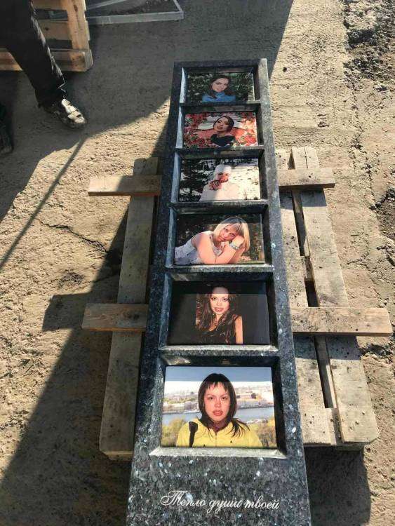

Руслан Опубликовано 23 октября, 2021 Поделиться Опубликовано 23 октября, 2021 (изменено) 4 часа назад, Денис111 сказал: Вот с фацетом сделали, но честно мне не очень нравится. Идея отличная. Но ... Подобраны однотипные фото. И выбран однотипный ракурс. Из-за этого всё в топку. Но даже если клиент упёрся бы только в эти фотки,что маловероятно при хорошем диалоге, то можно было сделать бомбу...а ретушеру было лень..или приемщице...Кто там у вас за макеты отвечает. Вообщем из хорошей идеи сделали ненравится. Мне б такого клиента...аж руки зачесались... Можно было бы сделать перетекание одной фото в другую. А саму керамику сделать под стиль перетекания...одной фото в другую, причем как в фацетной части так и в сюжетной. Я так уже делал однажды...сейчас пороюсь... Изменено 23 октября, 2021 пользователем Руслан Ссылка на комментарий Поделиться на другие сайты Поделиться

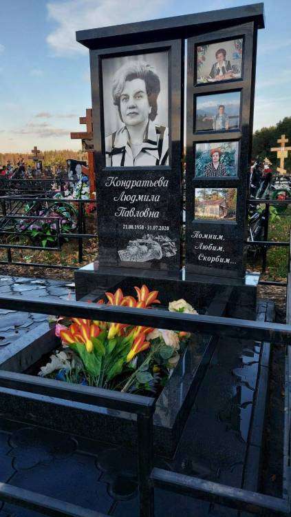

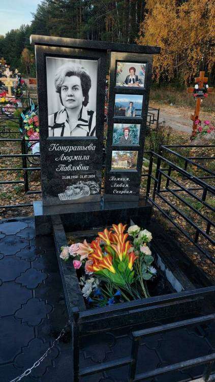

vaz Опубликовано 24 октября, 2021 Поделиться Опубликовано 24 октября, 2021 месяц назад делал подобный памятник оптовику , отправлял во владимирскую область, он прислал фотоотчет. Памятник действительно получился очень интересным из-за дополнительных фото. эских с размерами кстати нарисовал зам заказчик памятника. Он какой-то архитектор, мы делали по его размерам до миллиметра 23.10.2021 в 08:05, Руслан сказал: А саму керамику сделать под стиль перетекания...одной фото в другую, причем как в фацетной части так и в сюжетной. очень хочется увидеть 2 1 Ссылка на комментарий Поделиться на другие сайты Поделиться
Владимир1986 Опубликовано 24 октября, 2021 Автор Поделиться Опубликовано 24 октября, 2021 2 часа назад, vaz сказал: месяц назад делал подобный памятник оптовику Памятник интересный вышел, но что с цветами на клавиатуре, почему они смещены и как то клавиатура обрезана??? Ссылка на комментарий Поделиться на другие сайты Поделиться
vaz Опубликовано 24 октября, 2021 Поделиться Опубликовано 24 октября, 2021 @Владимир1986 это и для нас загадка, но заказчик скинул свой файл графики и именно с таким размещением Ссылка на комментарий Поделиться на другие сайты Поделиться

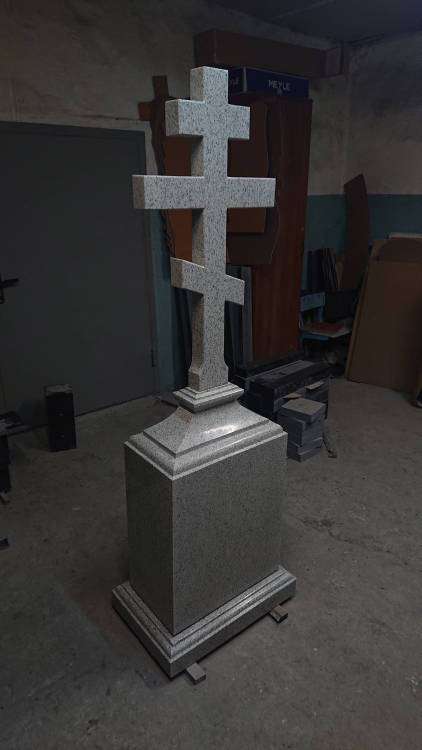

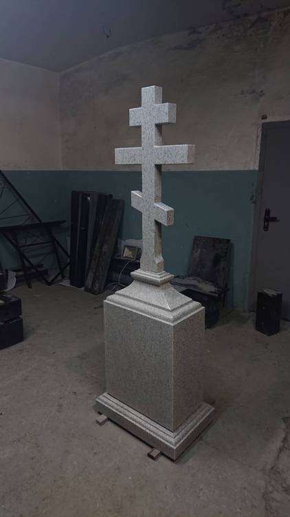

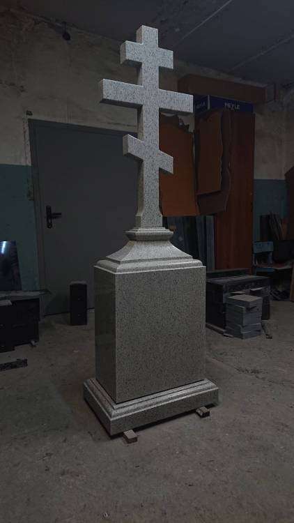

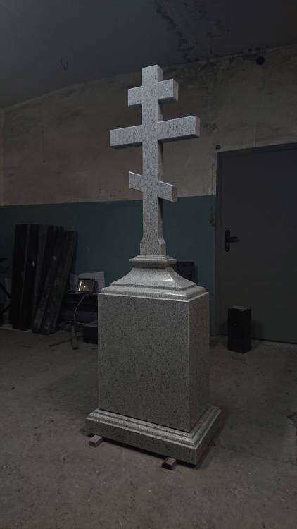

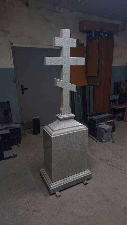

Популярный пост Владимир1986 Опубликовано 25 октября, 2021 Автор Популярный пост Поделиться Опубликовано 25 октября, 2021 А вот и памятник в собранном виде, смотрим, думаем, размышляем... 🤔 15 1 Ссылка на комментарий Поделиться на другие сайты Поделиться
Калуга Опубликовано 25 октября, 2021 Поделиться Опубликовано 25 октября, 2021 Красиво. Респект мастеру. Но... хлипко. Но тут от заказчика всё зависит (если совета не послушает). 1 Ссылка на комментарий Поделиться на другие сайты Поделиться
kalistratoff Опубликовано 25 октября, 2021 Поделиться Опубликовано 25 октября, 2021 @Владимир1986 молодец сделал зачетно, воздушно 1 Ссылка на комментарий Поделиться на другие сайты Поделиться
vaz Опубликовано 25 октября, 2021 Поделиться Опубликовано 25 октября, 2021 @Владимир1986 работа хорошая, но вот пропорции не впечатляют, нижнюю подставку бы по-выше, за основание креста уже здесь писали и сам бы крест , на мой вкус, оставить по ширине палок по низу, а ты его от низа сделал тоньше. Где-то у меня такой лежит из дымовского после переезда, надо собрать сравнить пропорции 1 Ссылка на комментарий Поделиться на другие сайты Поделиться
Владимир1986 Опубликовано 26 октября, 2021 Автор Поделиться Опубликовано 26 октября, 2021 25.10.2021 в 21:41, vaz сказал: работа хорошая, но вот пропорции не впечатляют Увы, но так складываются звёзды, что я не могу произвести на свет идеальную работу... Тут полно причин... Я сам макеты клиенту не делаю, с ним вообще не общаюсь, клиентура у нас как обычно ограничена в деньгах, а памятник продать надо, поэтому все размеры уменьшаются до максимально возможных,ну и конечно же моего опыта и фантазии не хватает, на то, чтоб из предоставленного материала сделать максимум идеальную модель, ещё есть такой нюанс, что в инете есть очень много красивых фото памятников, но нет ни одного размера... Поэтому, смотрите на мой вариант, додумывайте, переделывайте под себя... Размеры спрашивайте, всё расскажу... 👍 2 Ссылка на комментарий Поделиться на другие сайты Поделиться
Бракодел Опубликовано 26 октября, 2021 Поделиться Опубликовано 26 октября, 2021 @Владимир1986 я б расстояние между перекладинами у креста уменьшил до 55мм(но у меня насадка есть,чтоб такие места полировать),в остальном отличная работа Ссылка на комментарий Поделиться на другие сайты Поделиться
Владимир1986 Опубликовано 26 октября, 2021 Автор Поделиться Опубликовано 26 октября, 2021 Только что, Бракодел сказал: я б расстояние между перекладинами у креста уменьшил до 55мм(но у меня насадка есть,чтоб такие места полировать),в остальном отличная работа И я бы уменьшил, но у меня нет комбо насадки, да и брать её ради двух крестов в год, как то не особо хочется, плюс сегодня глянул их на выставке, ну как то не внушают они доверия, а именно сама болгарка китайская... Ссылка на комментарий Поделиться на другие сайты Поделиться
