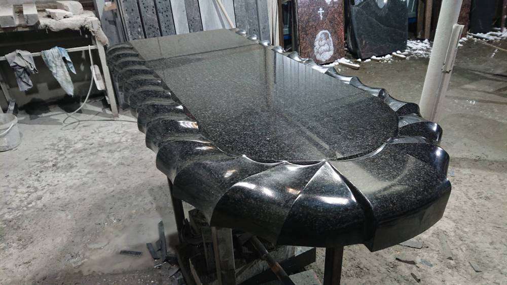

Владимир1986 Опубликовано 19 ноября, 2021 Автор Поделиться Опубликовано 19 ноября, 2021 9 часов назад, Руслан сказал: да уж работы сделано пипец... Верх и колонны можно впринципе сделать за три дня, с огненной полировкой за четыре дня, а вот нисша это ещё три дня сожрёт как минимум... Кстати левую колонну проще делать, правую прям совсем неудобно полировать... Ссылка на комментарий Поделиться на другие сайты Поделиться
zelenok Опубликовано 19 ноября, 2021 Поделиться Опубликовано 19 ноября, 2021 29 минут назад, Владимир1986 сказал: а вот нисша Ну почему-же ниСша Надо тебе клавишу с буквой "С" в этом слове вырвать с клавиатуры Ниша Ну, иной раз называют лицом с понижением-несколько косноязычно и слух режет. Нишу максимум на два дня растянуть можно-куда уж дольше-то А колонки надо за раз делать-одним поставом инструмента. Но как ни крути один камень третьего дня напрочь надоедает Ссылка на комментарий Поделиться на другие сайты Поделиться

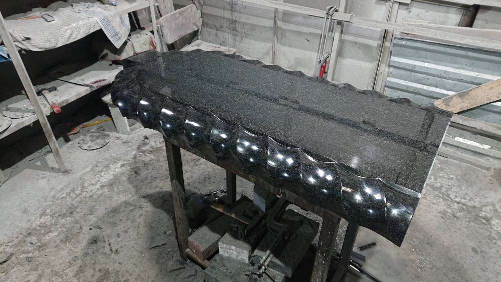

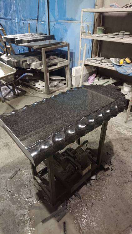

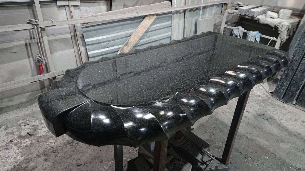

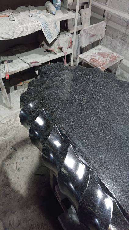

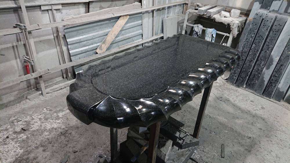

Популярный пост Владимир1986 Опубликовано 21 ноября, 2021 Автор Популярный пост Поделиться Опубликовано 21 ноября, 2021 (изменено) Дорогие дамы и господа!!!по вашим многократным просьбам в личку, мною,в кратчайшие сроки была изготовлена, всеми вами любимая рейсталинговая модель популярного памятника👏👏👏многие из вас, увидев данную модель, спросят меня, а в чём же её отличия??? 🤔 🤔 🤔 и я с удовольствием вам отвечу дорогие мои... 👍 👍 👍 Модель стала намного богаче и это стало возможным благодаря увеличению количества витков на колоннах, теперь их стало 11 ть, а было 8,такого результат стал возможен благодаря, утоньшению витка, с 15 ти см до 10,соответственно работа усложнилась в разы... 👍👍Так же памятник стал намного строже, благодаря изменению угла наклона витка,он был увеличен на целых 7 градусов, вы только вдумайтесь в эту цифру!!!! Теперь данная модель может входить в разряд элитных памятников и устанавливаться, да же самим депутатам... 😁😁😁Так же по просьбе одного из уважаемых форумчан, были уменьшены сроки производства данной модели и они составили ровно два дня, за место двух с половиной дней, это было достигнутом, путём сложной манипуляции, а именно замены щёток на болгарке👍👍👍профессионалы поймут о чём я... И теперь главное, цена за работу со всеми изменениями , остаётся прежней, что не может ни радовать глубоко уважаемых хозяев фирм... 😊😊😊 Изменено 21 ноября, 2021 пользователем Владимир1986 10 1 Ссылка на комментарий Поделиться на другие сайты Поделиться

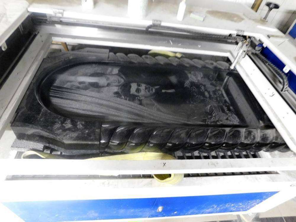

Калуга Опубликовано 26 ноября, 2021 Поделиться Опубликовано 26 ноября, 2021 (изменено) Володь, твои неровности в полировке лазер в принципе проглотил: [url=https://radikal.ru][img]https://a.radikal.ru/a17/2111/04/081c2abcae41.jpg[/img][/url] Изменено 26 ноября, 2021 пользователем Калуга 3 Ссылка на комментарий Поделиться на другие сайты Поделиться
zelenok Опубликовано 26 ноября, 2021 Поделиться Опубликовано 26 ноября, 2021 22 минуты назад, Калуга сказал: принципе проглотил Конечно, с таким-то тубусом Фокус где настраивал сверху лица, внутри или на плоскости? Ссылка на комментарий Поделиться на другие сайты Поделиться
Калуга Опубликовано 26 ноября, 2021 Поделиться Опубликовано 26 ноября, 2021 У него разброс по высоте равномерный по всей плоскости, поэтому безразлично было , где выставлять. Ссылка на комментарий Поделиться на другие сайты Поделиться
zelenok Опубликовано 26 ноября, 2021 Поделиться Опубликовано 26 ноября, 2021 6 минут назад, Калуга сказал: равномерный по всей плоскости Ладно-бы к краям, а тут бугор поперёк в середине Ссылка на комментарий Поделиться на другие сайты Поделиться
Владимир1986 Опубликовано 26 ноября, 2021 Автор Поделиться Опубликовано 26 ноября, 2021 4 часа назад, Калуга сказал: Володь, твои неровности в полировке лазер в принципе проглотил: Ну слава Богу, лишь бы теперь цыгане довольны остались👍👍👍 3 часа назад, zelenok сказал: Ладно-бы к краям, а тут бугор поперёк в середине Звучит как оскорбление чувств каменотёсов, с этим счя строго... 😁😁😁 Ссылка на комментарий Поделиться на другие сайты Поделиться
zelenok Опубликовано 26 ноября, 2021 Поделиться Опубликовано 26 ноября, 2021 8 минут назад, Владимир1986 сказал: Звучит как Как коробится отражение от лампы. Ничего личного, я сам выходец из "королевстве кривых зеркал" с лицами в основном из под бучарды с каменотёсной лентой или 120 пилы с рваным стыком посередь заготовки Правда когда очень надо ровно, то прАвило рулитно дорого априори 1 Ссылка на комментарий Поделиться на другие сайты Поделиться
Калуга Опубликовано 26 ноября, 2021 Поделиться Опубликовано 26 ноября, 2021 14 минут назад, Владимир1986 сказал: Ну слава Богу, лишь бы теперь цыгане довольны остались👍👍👍 Но вручную всё же немного доработать придётся. Ссылка на комментарий Поделиться на другие сайты Поделиться
Владимир1986 Опубликовано 26 ноября, 2021 Автор Поделиться Опубликовано 26 ноября, 2021 1 минуту назад, zelenok сказал: Правда когда очень надо ровно, то прАвило рулитно дорого априори У меня когда начальник увидел полированную плоскасть он сказал, что да же на озере водная гладь и то кривее, упаковываем и на лазер... 😁Я лично под такое больше подписываться не хочу, но блин раз уже сделал, он будет теперь постоянно просить подобную фигню... 😁 Ссылка на комментарий Поделиться на другие сайты Поделиться
zelenok Опубликовано 26 ноября, 2021 Поделиться Опубликовано 26 ноября, 2021 1 минуту назад, Калуга сказал: немного доработать Чуть ниже правой руки нижнего портрета яма с цветами? Вячеслав, ну когда-же начнёшь выкладывать не кастрированные фото, которые можно хоть как-то анализировать Форум-же уже умеет воспринимать жпег "как есть" 4 минуты назад, Владимир1986 сказал: Я лично под такое больше подписываться не хочу Запомни что это твоё лицо, мастера не должна пугать работа Ссылка на комментарий Поделиться на другие сайты Поделиться
Владимир1986 Опубликовано 26 ноября, 2021 Автор Поделиться Опубликовано 26 ноября, 2021 Только что, zelenok сказал: Чуть ниже правой руки нижнего портрета яма с цветами? Там две офигенно большие ямы, примерно по 3 - 4 мм, один верхний бугор я ещё ровнял, там больше было... Тут анализировать нечего, это мой позор, но я хотя бы предупредил всех, что будет именно так, а может и хуже.... 6 минут назад, zelenok сказал: Запомни что это твоё лицо, мастера не должна пугать работа Согласен, только лицо у меня изначально кривое, я так делюсь своими работами, может кто что новое увидит и обязательно сделает лучше... 👍 👍 👍 Ссылка на комментарий Поделиться на другие сайты Поделиться
zelenok Опубликовано 26 ноября, 2021 Поделиться Опубликовано 26 ноября, 2021 28 минут назад, Владимир1986 сказал: Тут анализировать нечего Анализировать надо всегда и на корочку записывать Видал как длиннофокусная проглотила твои бугры-считай и не поперхнулась 1 Ссылка на комментарий Поделиться на другие сайты Поделиться
Владимир1986 Опубликовано 26 ноября, 2021 Автор Поделиться Опубликовано 26 ноября, 2021 4 минуты назад, zelenok сказал: Видал как длиннофокусная проглотила твои бугры-считай и не поперхнулась Кстати да, очень хорошая реклама лазеру👏👏👏👍👍👍 Ссылка на комментарий Поделиться на другие сайты Поделиться
zelenok Опубликовано 26 ноября, 2021 Поделиться Опубликовано 26 ноября, 2021 1 минуту назад, Владимир1986 сказал: очень хорошая реклама лазеру👏👏 Ага, вон-камень даже прогреться толком не успел, а уже готово Ссылка на комментарий Поделиться на другие сайты Поделиться
