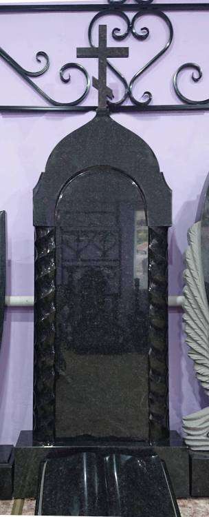

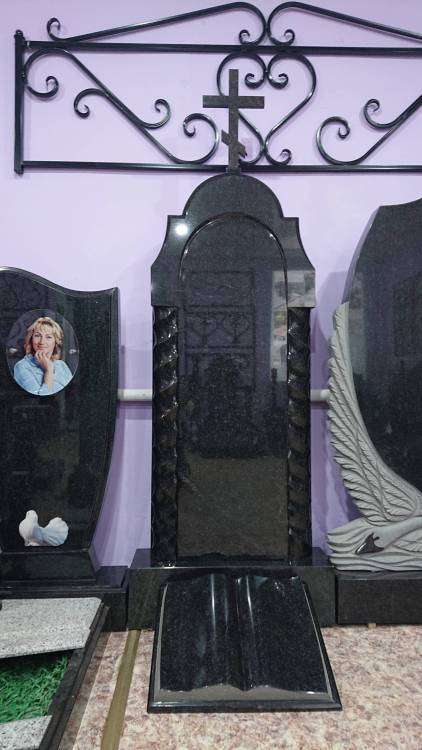

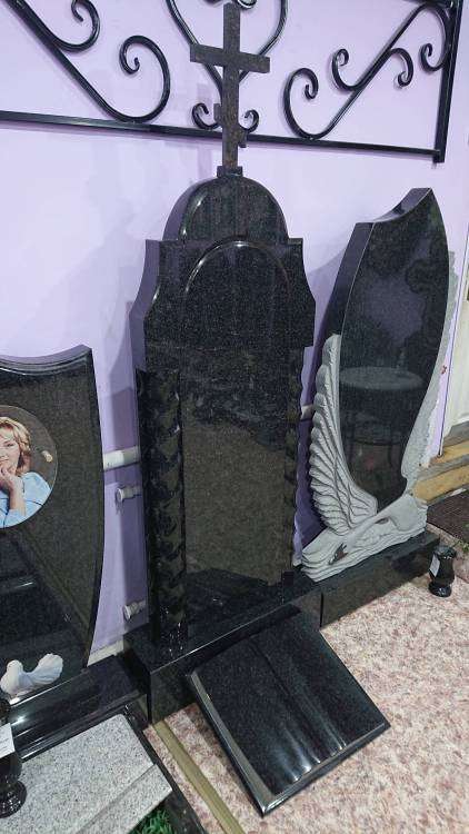

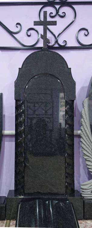

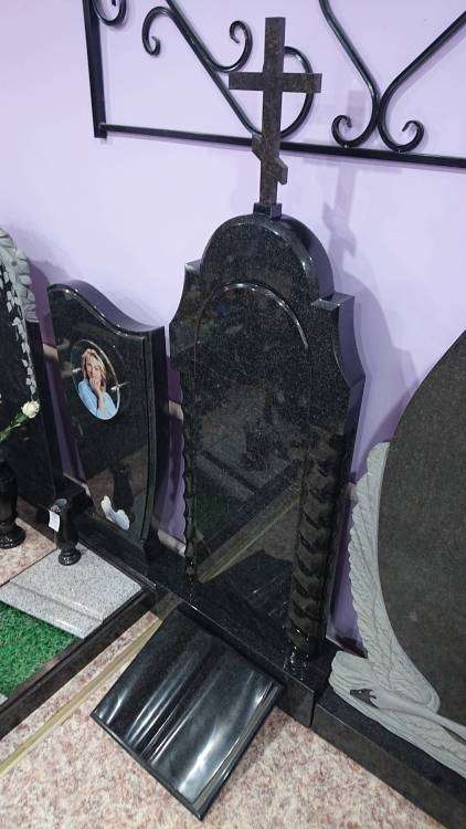

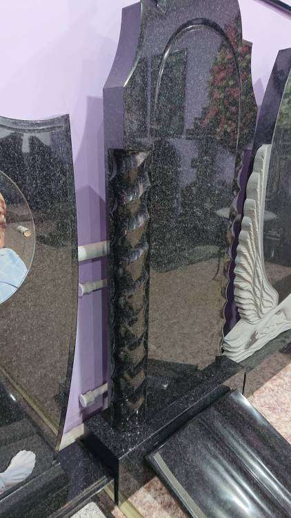

Владимир1986 Опубликовано 24 декабря, 2021 Автор Поделиться Опубликовано 24 декабря, 2021 Господа и дамы, смотрим, думаем, оцениваем - церковь, общий размер с подставкой и крестом 195 см, на этот раз колонны стали не сквозные, а внутренние, количество витков и их горизонтальность снова изменена...))) памятник получил торговое название "хороший друг барона" 😁 😁 😁 на выбор есть несколько вариантов крестов для установки сверху...))) 9 Ссылка на комментарий Поделиться на другие сайты Поделиться
КАМЕНОТЁС Опубликовано 24 декабря, 2021 Поделиться Опубликовано 24 декабря, 2021 крест тощенький. а так достойный памятник. Ссылка на комментарий Поделиться на другие сайты Поделиться
Владимир1986 Опубликовано 24 декабря, 2021 Автор Поделиться Опубликовано 24 декабря, 2021 Только что, КАМЕНОТЁС сказал: крест тощенький. а так достойный памятник. Не вопрос, сделаем больше,так то у меня есть ещё тоньше и меньше, водорезкой нарезал вот решил применить... 👍 Ссылка на комментарий Поделиться на другие сайты Поделиться
Денис Давыдов Опубликовано 24 декабря, 2021 Поделиться Опубликовано 24 декабря, 2021 1 час назад, Владимир1986 сказал: Господа и дамы, смотрим, думаем, оцениваем - церковь, общий размер с подставкой и крестом 195 см, на этот раз колонны стали не сквозные, а внутренние, количество витков и их горизонтальность снова изменена...))) памятник получил торговое название "хороший друг барона" 😁 😁 😁 на выбор есть несколько вариантов крестов для установки сверху...))) Дуга верха памятника и внутренней части одинакового размера не сочетаются между собой. Либо их центр должен находиться в одной точке, либо одну из них нужно делать другой формы. Общая форма слишком вытянутая даже в расчёте на полный рост с текстом. Что-то вроде этого: 2 Ссылка на комментарий Поделиться на другие сайты Поделиться
Владимир1986 Опубликовано 24 декабря, 2021 Автор Поделиться Опубликовано 24 декабря, 2021 2 часа назад, Денис Давыдов сказал: Что-то вроде этого: Отличный вариант, только памятник стал больше похож на мусульманский...этот продадим буду делать тогда как у вас, он да, посемпотичней будет... 👍 Насчёт вытянутости вы правы, тут останется очень много свободного места, но такая была нестандартная плита... Для цыган самое оно, будут писаться от счастья... 👍 👍 👍 Ростовой портрет и снизу на книге надпись... 👍 👍 👍 1 Ссылка на комментарий Поделиться на другие сайты Поделиться

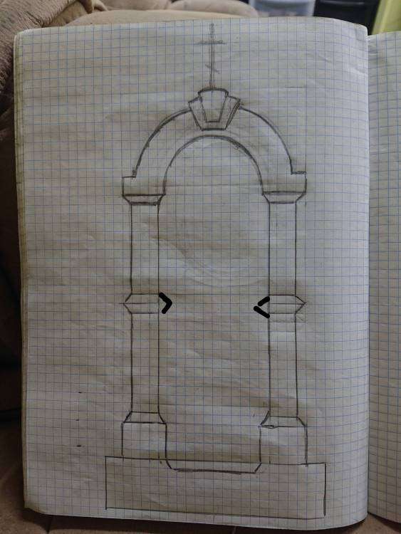

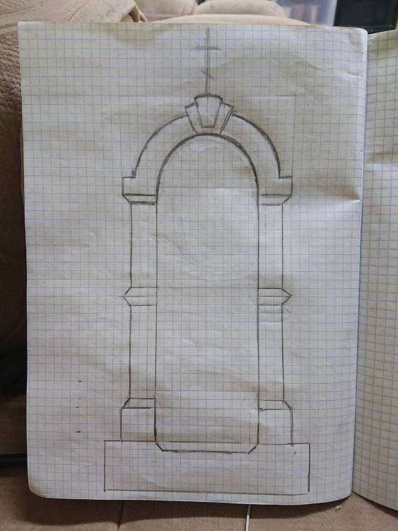

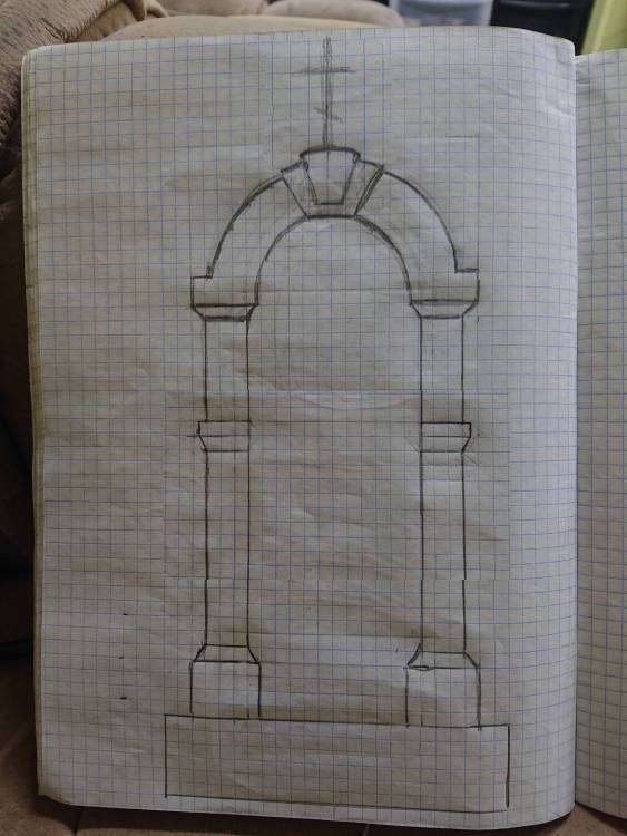

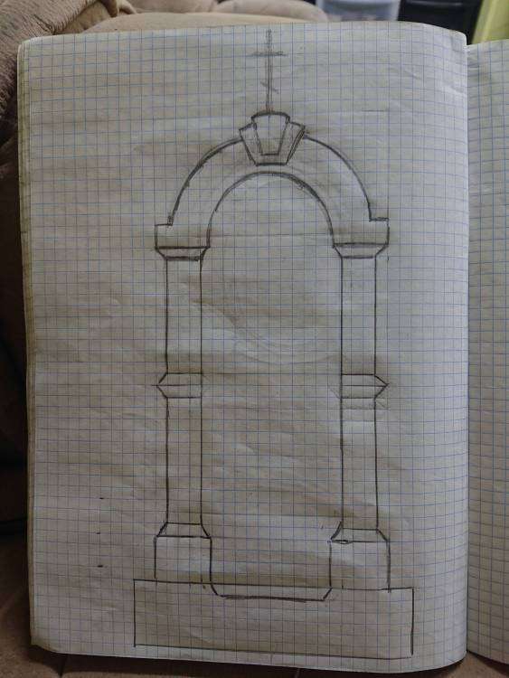

Владимир1986 Опубликовано 28 декабря, 2021 Автор Поделиться Опубликовано 28 декабря, 2021 Дамы и господа, стараюсь уйти от сложных форм и надо что нибудь попроще, вот накидал два образца с небольшими отличиями, как думаете какой образец лучше??? Да рисовальщик я так себе...)))камень молочная амфибия, 120 на 60 на 8,центр с понижением плоскости на 3 см... 1 Ссылка на комментарий Поделиться на другие сайты Поделиться
zelenok Опубликовано 28 декабря, 2021 Поделиться Опубликовано 28 декабря, 2021 1 час назад, Владимир1986 сказал: 120 на 60 на 8 Мало места останется и в толщину нормально не вытянешь, пожалей стандартный камень. Лучше спланируй арку на столбах над метровой восьмёркой или под подобную фигуру закажи камень на 70 и десятку минимум. 1 Ссылка на комментарий Поделиться на другие сайты Поделиться
AndreyTar Опубликовано 28 декабря, 2021 Поделиться Опубликовано 28 декабря, 2021 (изменено) @Владимир1986 по центру не разбивай столбики, столбы всегда несут смысл поддержки, а этими элементами ты разбивая их, убиваешь ощущение устойчивости. На втором основание столбов усилено и они держат композицию, на первом они как поддержка центральной плоскости. Тут уже что важнее самому, какой эффект добиться. Выемка в тумбе чем оправдана ? Для чего она там, несет какую то нагрузку, или это просто большая фаска ? Минимум получается 5 плоскостей, Если последняя на 3см утоплена, то даже если раскидать между другими , это получается разница в плоскостях 5мм. Не будет смотреться на мой взгляд. Изменено 28 декабря, 2021 пользователем AndreyTar 1 Ссылка на комментарий Поделиться на другие сайты Поделиться
Владимир1986 Опубликовано 28 декабря, 2021 Автор Поделиться Опубликовано 28 декабря, 2021 (изменено) 6 минут назад, AndreyTar сказал: Выемка в тумбе чем оправдана ? Для чего она там, несет какую то нагрузку, или это просто большая фаска ? Это большая фаска, намекает на продолжение памятника вниз, плоскостей будет всего три это сама арка, колонны и плоскость для паспорта... Вставку хочется сделать, чтоб разбавить верх, я её часто вижу на подобных работах, а так да, согласен, она разобьёт верх... Я не буду арку срезать ещё ниже чтоб вытащить центральный элемент, поэтому две плоскости отпадают, может я даже сделаю этот элемент в виде вставки из чёрного камня... Вот тут подглядел этот верхний элемент... Изменено 28 декабря, 2021 пользователем Владимир1986 Ссылка на комментарий Поделиться на другие сайты Поделиться
Денис Давыдов Опубликовано 28 декабря, 2021 Поделиться Опубликовано 28 декабря, 2021 Ну даже если исходить из этих размеров и отталкиваться от идеи именно такой формы, я бы сделал некоторые замечания. Замковый камень (клин под крестом) всегда должен занимать всю толщину дуги. Проставки на колоннах не должны делить их на равные части. Нижняя часть колонны должна быть больше верхней. В соотношении близком к 3х2 или 5х3. На данном памятнике лучше их вообще не делать. Вырез в тумбе не несёт никакой смысловой нагрузки. Только удлиняет и так вытянутую композицию. 1 Ссылка на комментарий Поделиться на другие сайты Поделиться
Бракодел Опубликовано 29 декабря, 2021 Поделиться Опубликовано 29 декабря, 2021 14 часов назад, Владимир1986 сказал: 120 на 60 на 8 Тут минимум 140х70х12 надо,с толщины 10 не смотрится такая модель. Ну и не поленись потратить пару часов на эти углы)) 1 Ссылка на комментарий Поделиться на другие сайты Поделиться
Владимир1986 Опубликовано 29 декабря, 2021 Автор Поделиться Опубликовано 29 декабря, 2021 (изменено) 2 часа назад, Бракодел сказал: Ну и не поленись потратить пару часов на эти углы)) Я её буду делать совсем простой, средних частей у колон вообще не будет, они будут просто прямыми, верх сделаю просто круглым, а замок думаю из Карелии сделать как приставной элемент, как раз чёрная подставка должна будет сгормонировать с ним...Мне этот та камень еле выдали, про 140 на 12 я вообще молчу... 🤐🤐🤐Надо как нибудь вам сфоткать 56 ой ермис из 80 на 40,кстати хит продаж... 😁😁😁 Изменено 29 декабря, 2021 пользователем Владимир1986 1 Ссылка на комментарий Поделиться на другие сайты Поделиться
Бракодел Опубликовано 29 декабря, 2021 Поделиться Опубликовано 29 декабря, 2021 22 минуты назад, Владимир1986 сказал: буду делать совсем простой Тогда сложный вариант стащу себе на полку,авось в феврале пригодится 1 Ссылка на комментарий Поделиться на другие сайты Поделиться
zelenok Опубликовано 29 декабря, 2021 Поделиться Опубликовано 29 декабря, 2021 21 минуту назад, Бракодел сказал: стащу себе на полку Бессмысленно из стандарта и без накладок Ссылка на комментарий Поделиться на другие сайты Поделиться
AndreyTar Опубликовано 29 декабря, 2021 Поделиться Опубликовано 29 декабря, 2021 Берешь известные вещи, дорабатываешь немного под себя, оставляя основные элементы. Это нормально) 2 1 Ссылка на комментарий Поделиться на другие сайты Поделиться
Владимир1986 Опубликовано 29 декабря, 2021 Автор Поделиться Опубликовано 29 декабря, 2021 (изменено) 3 минуты назад, AndreyTar сказал: Берешь известные вещи Нефига себе простые вещи... )))На третьей картинке кстати замок присутствует,мне нравится...))) вот только плиту бы мне пошире... Изменено 29 декабря, 2021 пользователем Владимир1986 1 Ссылка на комментарий Поделиться на другие сайты Поделиться
