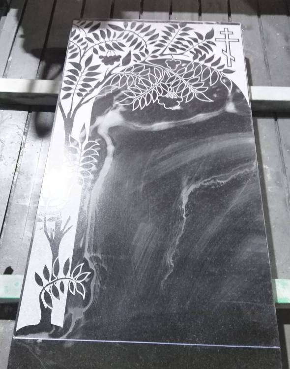

Калуга Опубликовано 9 января, 2022 Поделиться Опубликовано 9 января, 2022 А какой смысл на станок векторный рисунок ставить? Будет откровенная лажа. Фрезер для объёма сделан. А вектором только начинающие балуются. Им это простительно. Надо ведь с чего-то начинать. Ссылка на комментарий Поделиться на другие сайты Поделиться
zelenok Опубликовано 9 января, 2022 Поделиться Опубликовано 9 января, 2022 2 минуты назад, Калуга сказал: А вектором только начинающие балуются Вектором баловались ручники и весьма не плохо, а там речь про гравёрный станок, фрезер не подразумевают. Фрезером можно интересно сделать и вектор без объёма если применять фактурные фоны, в случае если они уместны. Ссылка на комментарий Поделиться на другие сайты Поделиться
Калуга Опубликовано 9 января, 2022 Поделиться Опубликовано 9 января, 2022 (изменено) Ну про станок не сказано какой. Просто у нас в Калуге некоторые делают подобное фрезером. Вот я и написал про фрезер. А на лазере я частенько применяю векторный рисунок. Быстро, выгодно, удобно. За одну установку можно сделать портрет, паспорт, какой-нибудь рисунок, разметить форму. И не надо иметь кучу шаблонов, которые надо ещё сделать, найти дли них материал и место для хранения. Изменено 9 января, 2022 пользователем Калуга Ссылка на комментарий Поделиться на другие сайты Поделиться

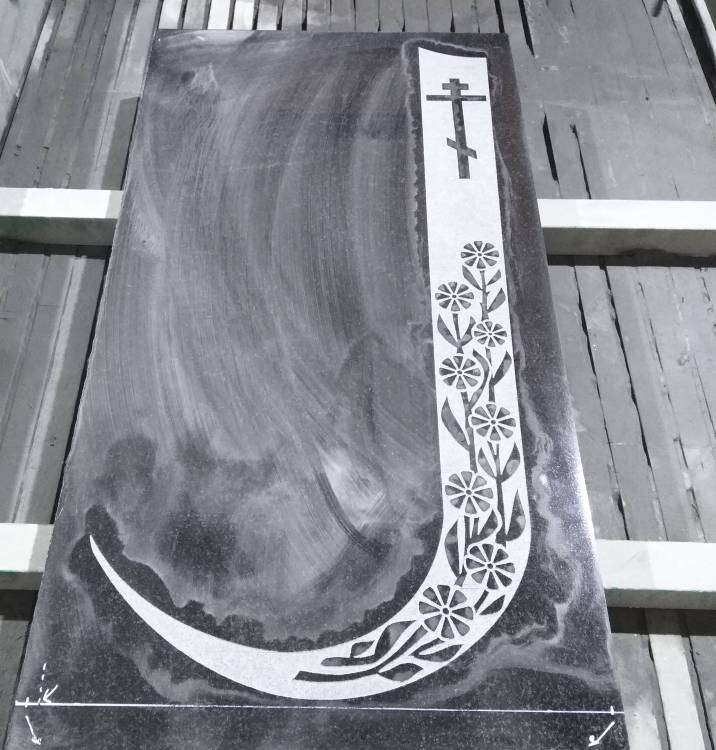

Agronom Опубликовано 9 января, 2022 Поделиться Опубликовано 9 января, 2022 А как быть если модель есть в каталоге и принята в заказ? Многие заказчики хотят глубину 0.9-1 мм... что гравер явно не сможет?! P.S. Пескоструя у нас нет для подобных работ... Заказы есть)) P.S.S. Кстати ромашки нарисовал минут за 10...Т.к в каталоге модель была... А stl для фрезы (как часто бывает) небыло 🙄 3 Ссылка на комментарий Поделиться на другие сайты Поделиться
Калуга Опубликовано 9 января, 2022 Поделиться Опубликовано 9 января, 2022 SNL-ку по вектору сделать не проблема, особенно, если присутствует постоянная глубина. Но на фрезере делать не очень выгодно - долго. Для таких целей пескоструй всё же выгоднее. 1 Ссылка на комментарий Поделиться на другие сайты Поделиться
Agronom Опубликовано 9 января, 2022 Поделиться Опубликовано 9 января, 2022 5 минут назад, Калуга сказал: Но на фрезере делать не очень выгодно - долго. Согласен на все 100%... А мне как фрезеровщику то не выгодно.... Цены в сравнении с паспортами смех... А времени в 3-4 раза больше потрачено 😟 Ссылка на комментарий Поделиться на другие сайты Поделиться
