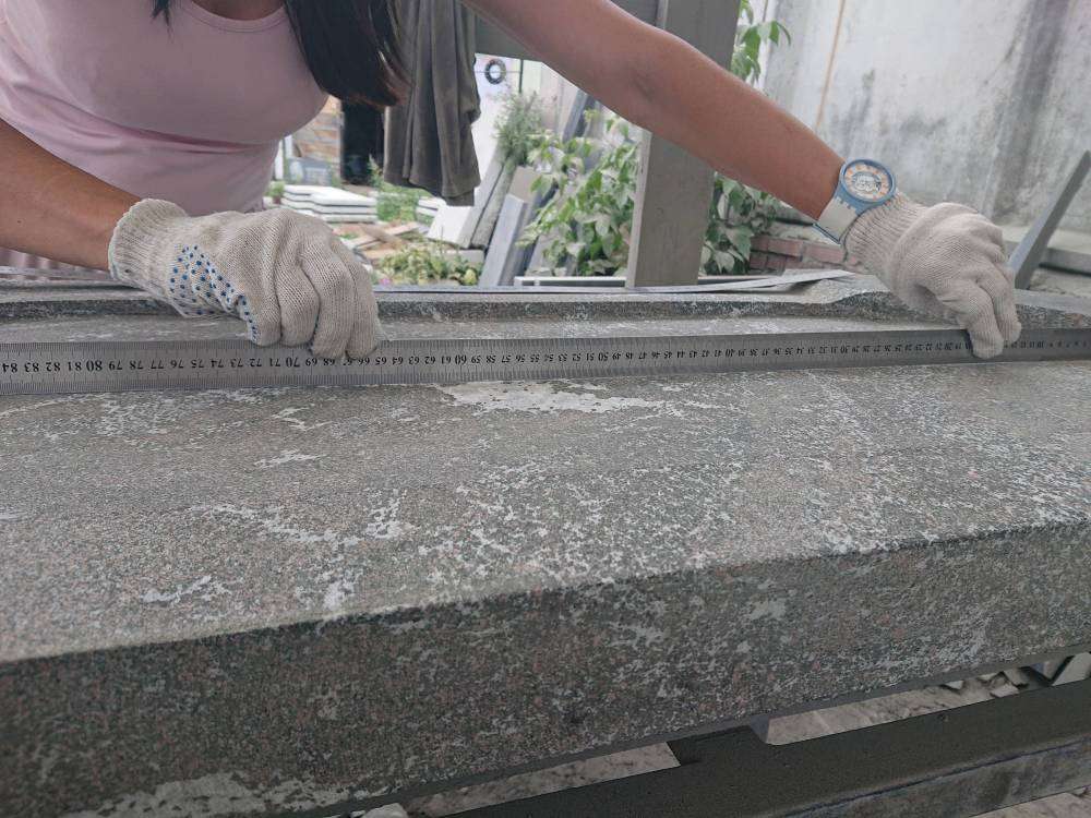

антропов роман Опубликовано 9 августа, 2022 Поделиться Опубликовано 9 августа, 2022 (изменено) 6 часов назад, Владимир1986 сказал: Вот господа такую модель выпиливаю за 2часа 40минут,хотел снять видео, но никто не согласился держать телефон почти три часа😁и ещё, выпиленно почти под линейку, без особой доводки... 👍Полировщик сказал, что я очень медленный и он отполирует его в разы быстрее чем я пилил... 😂 Я было подумал, что модель та что в розовой майке ---- И шо за камень такой расцветки дога ???? У нас это.того самого..." пацаны не поймут" ))) т.е. только габро стройными шеренгами ...максимум дым и сюська как выпендрон... Но на было работе в цеху для НАТОвской клиентуры такое было...в слэбах...не припомню чтоб в изделиях...хотя...да было для них как часть составной композиции. Щас, похоже, цех накрылся... Изменено 9 августа, 2022 пользователем антропов роман 1 1 Ссылка на комментарий Поделиться на другие сайты Поделиться
Владимир1986 Опубликовано 9 августа, 2022 Автор Поделиться Опубликовано 9 августа, 2022 34 минуты назад, антропов роман сказал: И шо за камень такой расцветки дога ??? Это всеми известный амфиболит, он же амфибия, хороший камень, податливый во всём... А вот та модель в розовом, совсем не податливая, больше 15 ти тысяч платить за памятник не хочет... 😁 3 часа назад, Агита сказал: не сбрешу, есть в полировщик, женщине уже за 70 У нас женщины на скульптурке в ручную памятники из мраморной крошки полировали, а вот чтобы женщина гранит делала ни разу не видел и не слышал... Ссылка на комментарий Поделиться на другие сайты Поделиться
антропов роман Опубликовано 9 августа, 2022 Поделиться Опубликовано 9 августа, 2022 3 минуты назад, Владимир1986 сказал: Это всеми известный амфиболит, он же амфибия, Фотку покаж, когда буковки на нём напишут... Ссылка на комментарий Поделиться на другие сайты Поделиться
Агита Опубликовано 9 августа, 2022 Поделиться Опубликовано 9 августа, 2022 @Владимир1986 на сколько я знаю, она в цеху работала, с карьера глыбы привозили а ей только вазы, балясины, но было такое что и заменяла ребят по шлифовке полоскости и так она тож черепашками старалась. И не плохо получалось. Ссылка на комментарий Поделиться на другие сайты Поделиться
Владимир1986 Опубликовано 9 августа, 2022 Автор Поделиться Опубликовано 9 августа, 2022 Только что, Агита сказал: И не плохо получалось Да женщины вообще старательней многих мужчин будут, просто работа совсем не для прекрасных созданий... Ссылка на комментарий Поделиться на другие сайты Поделиться

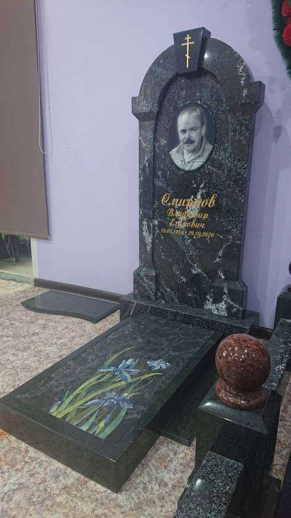

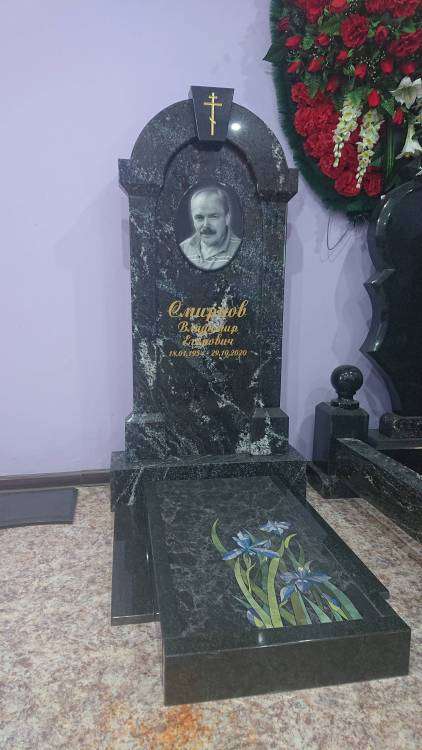

Владимир1986 Опубликовано 15 августа, 2022 Автор Поделиться Опубликовано 15 августа, 2022 Вот так камень выглядит с оформлением... Тут конечно на любителя, памятник фактур но сложный, тяжело попасть в хорошее сочетание, но мы пробуем, ищем, делимся с вами... 👍 👍 👍 9 Ссылка на комментарий Поделиться на другие сайты Поделиться
zelenok Опубликовано 15 августа, 2022 Поделиться Опубликовано 15 августа, 2022 59 минут назад, Владимир1986 сказал: Тут конечно на любителя Согласен Но вот как-то амфиболит эту фигуру совсем не портит Да и накладка с овалом хорошо помогают выкрутиться Очень даже здорово смотрится. 1 Ссылка на комментарий Поделиться на другие сайты Поделиться
minus Опубликовано 15 августа, 2022 Поделиться Опубликовано 15 августа, 2022 Мозаика на НП , интересно🤔 Ссылка на комментарий Поделиться на другие сайты Поделиться
Владимир1986 Опубликовано 15 августа, 2022 Автор Поделиться Опубликовано 15 августа, 2022 13 минут назад, minus сказал: Мозаика на НП , интересно🤔 Да это керамика, ничего необычного...))) Ссылка на комментарий Поделиться на другие сайты Поделиться
Агита Опубликовано 16 августа, 2022 Поделиться Опубликовано 16 августа, 2022 Классно получилось!!! А по мне так я б туда арку ( цветную ) в резала 30х40 1 Ссылка на комментарий Поделиться на другие сайты Поделиться
Владимир1986 Опубликовано 16 августа, 2022 Автор Поделиться Опубликовано 16 августа, 2022 16 минут назад, Агита сказал: Классно получилось!!! А по мне так я б туда арку ( цветную ) в резала 30х40 С аркой было бы по строже... 👍 И ещё я думаю можно было бы врезать керамику в глубь, с хорошим широким фацетом, это бы дало ещё один ярус и глубину памятнику,но у нас сейчас модно стало врезать керамику вот таким способом, да же керамики приходят в форме грибка... 1 Ссылка на комментарий Поделиться на другие сайты Поделиться
антропов роман Опубликовано 16 августа, 2022 Поделиться Опубликовано 16 августа, 2022 мене вот эта каша однозначно глаза напрягает... Ссылка на комментарий Поделиться на другие сайты Поделиться
Владимир1986 Опубликовано 16 августа, 2022 Автор Поделиться Опубликовано 16 августа, 2022 57 минут назад, антропов роман сказал: мене вот эта каша однозначно глаза напрягает И меня она напрягает... Какие есть варианты на будущее??? Ссылка на комментарий Поделиться на другие сайты Поделиться
Агита Опубликовано 16 августа, 2022 Поделиться Опубликовано 16 августа, 2022 ... шрифт поменять и фрезером , ребята подскажут., только не красить, золото не подходит в данной ситуации к данному произведению( это моя точка зрения) 1 Ссылка на комментарий Поделиться на другие сайты Поделиться
Владимир1986 Опубликовано 16 августа, 2022 Автор Поделиться Опубликовано 16 августа, 2022 Лично я вижу тут ещё одну керамику в форме таблички... Но что то как то менеджеры не предлагают такой вариант... 1 Ссылка на комментарий Поделиться на другие сайты Поделиться
антропов роман Опубликовано 16 августа, 2022 Поделиться Опубликовано 16 августа, 2022 (изменено) 11 минут назад, Владимир1986 сказал: Лично я вижу тут ещё одну керамику в форме таблички... Но что то как то менеджеры не предлагают такой вариант... так-то да... Логичней всего... типа 106, только без ангелочков... 108 тоже вполне вариант (при ч.б. портете то ), но только если это реально металл-литьё, а не фотопринт. Да даже просто металическую пластинку с гравировкой. Изменено 16 августа, 2022 пользователем антропов роман 1 Ссылка на комментарий Поделиться на другие сайты Поделиться

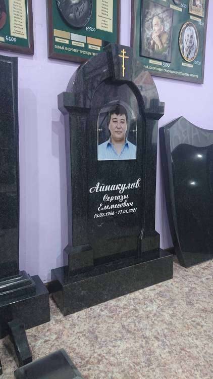

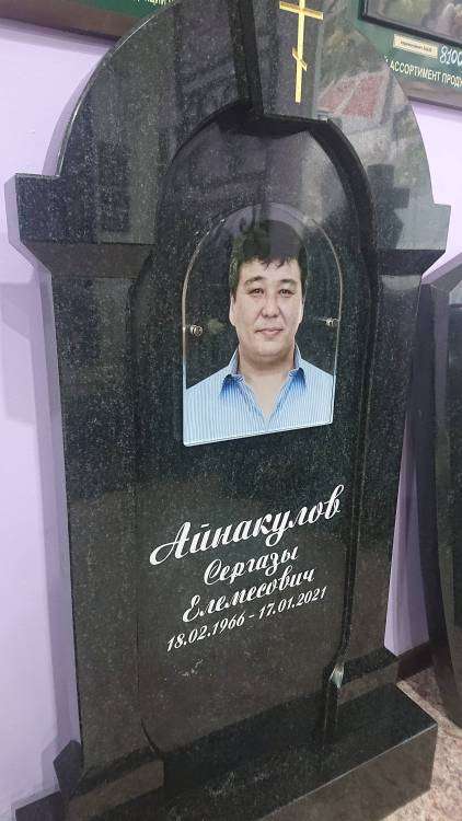

Владимир1986 Опубликовано 17 августа, 2022 Автор Поделиться Опубликовано 17 августа, 2022 А вот и вторую церковь дособрал... Ссылка на комментарий Поделиться на другие сайты Поделиться
Igor Filistovich Опубликовано 17 августа, 2022 Поделиться Опубликовано 17 августа, 2022 18 часов назад, Владимир1986 сказал: И меня она напрягает... Какие есть варианты на будущее??? Если такие пятна попадались, я песочил текст глубже. Он тогда выглядит более контрастным что ли, отбрасывая тень по контуру букв. 1 Ссылка на комментарий Поделиться на другие сайты Поделиться
Владимир1986 Опубликовано 17 августа, 2022 Автор Поделиться Опубликовано 17 августа, 2022 Только что, Igor Filistovich сказал: Если такие пятна попадались, я песочил текст глубже. Он тогда выглядит более контрастным что ли, отбрасывая тень по контуру букв. Я руководителей в этом плане совсем не понимаю, продают такие дорогие камни, а текст делают обычной сечкой здесь действительно глубокая рубка подвытянула бы ситуацию... 👍 Ссылка на комментарий Поделиться на другие сайты Поделиться
