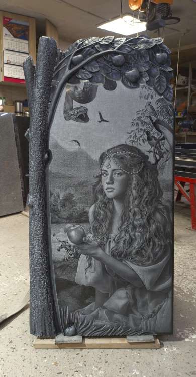

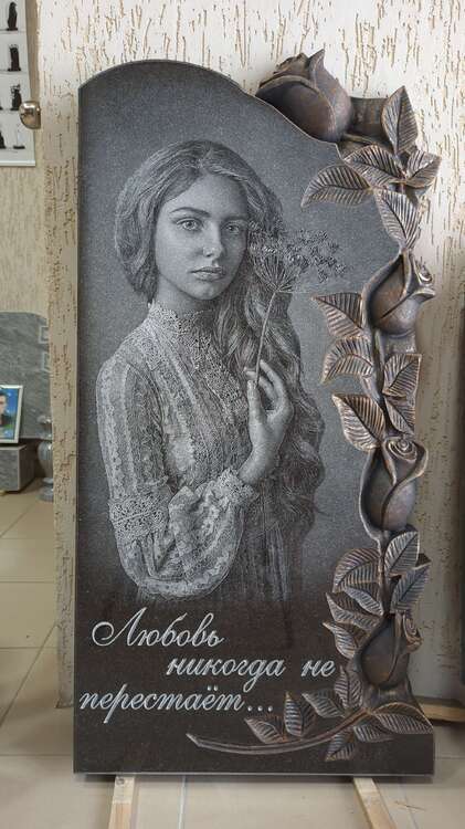

Популярный пост Алексей1983 Опубликовано 5 января, 2023 Автор Популярный пост Поделиться Опубликовано 5 января, 2023 (изменено) давайте критикуйте! Гранит купецкий. Изменено 5 января, 2023 пользователем Алексей1983 11 1 Ссылка на комментарий Поделиться на другие сайты Поделиться
WORLD IN STONE Опубликовано 5 января, 2023 Поделиться Опубликовано 5 января, 2023 53 минуты назад, Алексей1983 сказал: давайте критикуйте! Гранит купецкий. 1 Ссылка на комментарий Поделиться на другие сайты Поделиться
Алексей1983 Опубликовано 5 января, 2023 Автор Поделиться Опубликовано 5 января, 2023 (изменено) Ээх, мне конечно этот вариант гравировки понравился. Нужно будет еще первую пробу с ангелом сфоткать прислать. Никто не критикует, придется все самому!!! Изменено 5 января, 2023 пользователем Алексей1983 Ссылка на комментарий Поделиться на другие сайты Поделиться
Владимир1986 Опубликовано 5 января, 2023 Поделиться Опубликовано 5 января, 2023 (изменено) В целом всё классно, но камень хотелось бы побольше, а то как то тесно девушке, розы нормальные стилистические, тонировка делает своё дело... И надпись с низу, это о чём вообще??? Типа додумай сам??? 🤔 Изменено 5 января, 2023 пользователем Владимир1986 2 Ссылка на комментарий Поделиться на другие сайты Поделиться
Алексей1983 Опубликовано 5 января, 2023 Автор Поделиться Опубликовано 5 января, 2023 (изменено) Только что, Владимир1986 сказал: В целом всё классно, но камень хотелось бы побольше, а то как то тесно девушке, розы нормальные стилистические, тонировка делает своё дело... И надпись с низу, это о чём вообще??? Типа додумай сам??? 🤔 это стих из библии я эту имитации старого металла, получается второй раз делал, что бы руга увереннее кистью махала нужна практика Изменено 5 января, 2023 пользователем Алексей1983 Ссылка на комментарий Поделиться на другие сайты Поделиться
Денис Давыдов Опубликовано 5 января, 2023 Поделиться Опубликовано 5 января, 2023 Розы отличные, но им пропорционально камня тесновато. Текст слишком близко к краю. Желательно иметь отступ не менее одной буквы по ширине. И, да, смысл фразы не понятен. Прям цитату из Библии обозначают сноской/пояснением (1 Кор. 13:8) в данном случае. И в библейских текстах не употребляется буква ё. 1 1 Ссылка на комментарий Поделиться на другие сайты Поделиться
Алексей1983 Опубликовано 5 января, 2023 Автор Поделиться Опубликовано 5 января, 2023 (изменено) 3 минуты назад, Денис Давыдов сказал: Розы отличные, но им пропорционально камня тесновато. Текст слишком близко к краю. Желательно иметь отступ не менее одной буквы по ширине. И, да, смысл фразы не понятен. Прям цитату из Библии обозначают сноской/пояснением (1 Кор. 13:8) в данном случае. И в библейских текстах не употребляется буква ё. Это просто более подходяща и понятна короткая фраза из трёх слов. Просто что то длиннее уже смотрится не так, как написали розам тесновато и буквы также были бы забиты в это ограничение Розы это просто модель готовая была. Нужно будет это учесть в следующий раз. Сделать розы поменьше и портрету больше места будет Изменено 5 января, 2023 пользователем Алексей1983 1 Ссылка на комментарий Поделиться на другие сайты Поделиться
vadim Опубликовано 5 января, 2023 Поделиться Опубликовано 5 января, 2023 4 часа назад, Алексей1983 сказал: давайте критикуйте! Гранит купецкий. сколько проходов, такая красота? Ссылка на комментарий Поделиться на другие сайты Поделиться
Алексей1983 Опубликовано 5 января, 2023 Автор Поделиться Опубликовано 5 января, 2023 (изменено) Только что, vadim сказал: сколько проходов, такая красота? 5 наверное. Камень мягкий, первый раз переборщил, второй раз учел его особенности. Сейчас осталось еще возможность в гравировке до бликов на носу лице губах, на руке ну и руками много пятнистость камня убирал Изменено 5 января, 2023 пользователем Алексей1983 Ссылка на комментарий Поделиться на другие сайты Поделиться
Soaring man Опубликовано 6 января, 2023 Поделиться Опубликовано 6 января, 2023 8 часов назад, Владимир1986 сказал: И надпись с низу, это о чём вообще??? Типа додумай сам??? это старый перевод библии (XIX век), по этому некоторые места могут быть непонятны современному человеку. Если читать в контексте, имеется ввиду что любовь вечна и останется даже когда многое, что сейчас есть на земле - исчезнет (после 2-го пришествия Христа). 11 часов назад, Алексей1983 сказал: давайте критикуйте! выглядит весьма красиво. Разве что крупновато портрет и текст для этого камня. Гравировка выглядит неплохо, но чтоб реально оценить надо фоткать гораздо ближе 2 Ссылка на комментарий Поделиться на другие сайты Поделиться
minus Опубликовано 6 января, 2023 Поделиться Опубликовано 6 января, 2023 7 часов назад, Soaring man сказал: (после 2-го пришествия Христа). Анекдот вспомнился на эту тему. Инопланетяне прилетают на Землю. Вокруг собираются делегации разных стран, религиозные лидеры и расспрашивают пришельцев об их жизни. Когда очередь доходит до Папы Римского, он спрашивает: "Знаете ли вы о Спасителе и Господе Боге нашем, Иисусе Христе?" "А, Иисус" - отвечает инопланетянин. "Конечно, мы его знаем. Он навещает нас каждый год, чтобы удостовериться, что мы в порядке". Удивленный, Папа восклицает: "Каждый год? Да мы уже 2000 лет ждем его второго пришествия!". Пришелец видит, что священник начинает гневаться, и пытается его успокоить: "Ну, может, ему нравится наш шоколад больше чем ваш". Папа изумляется: "Шоколад? А это здесь вообще при чем?". "Да, шоколад. Когда он впервые посетил нашу планету, мы подарили ему здоровую коробку шоколадок. Погодите, а вы что сделали?" 2 Ссылка на комментарий Поделиться на другие сайты Поделиться
антропов роман Опубликовано 6 января, 2023 Поделиться Опубликовано 6 января, 2023 (изменено) 21 час назад, Денис Давыдов сказал: им пропорционально камня тесновато. Целиком и полностью согласен. Это классическая тема "таблетка от жадности" когда и то и это втиснуть, и всего побольше ... Про одну букву не согласен - маловато будет растояние, и неутный ритм в 1 к 1 ... )))) Классичесий ориентир - поля в книгах... и не случайно совсем снизу поле намного шире чем по бокам.. Изменено 6 января, 2023 пользователем антропов роман Ссылка на комментарий Поделиться на другие сайты Поделиться
Алексей1983 Опубликовано 7 января, 2023 Автор Поделиться Опубликовано 7 января, 2023 В 06.01.2023 в 16:45, антропов роман сказал: Целиком и полностью согласен. Это классическая тема "таблетка от жадности" когда и то и это втиснуть, и всего побольше ... Про одну букву не согласен - маловато будет растояние, и неутный ритм в 1 к 1 ... )))) Классичесий ориентир - поля в книгах... и не случайно совсем снизу поле намного шире чем по бокам.. Камень просто метровый, первую гравировку делал там размер меньше получился, камень мягкий, детали плохо пробиваются. Можно было розы уменьшить, не сообразил, посмотреть проверить как смотрелось бы. Как раз закругление ветки под портрет, а текст уже ниже и места под него было бы больше 1 Ссылка на комментарий Поделиться на другие сайты Поделиться

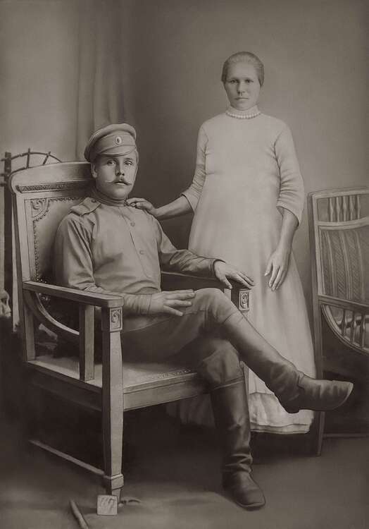

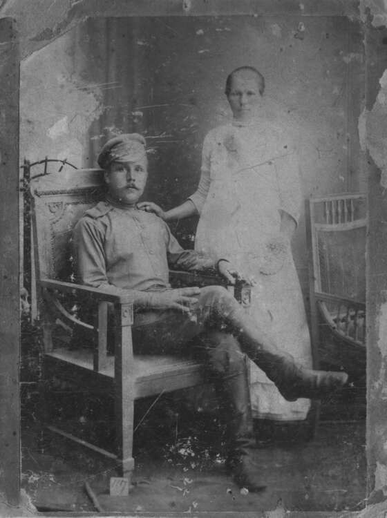

Алексей1983 Опубликовано 13 января, 2023 Автор Поделиться Опубликовано 13 января, 2023 (изменено) Ловкость рук и никакого мошейничества! Изменено 13 января, 2023 пользователем Алексей1983 2 Ссылка на комментарий Поделиться на другие сайты Поделиться
Владимир1986 Опубликовано 13 января, 2023 Поделиться Опубликовано 13 января, 2023 (изменено) Лучше бы руку левую в кармане и оставили... 👍 И такое ощущение, что платье задом наперёд одето, точно, ловкость рук и никакого мошенничества... 😁 Изменено 13 января, 2023 пользователем Владимир1986 2 Ссылка на комментарий Поделиться на другие сайты Поделиться
Денис Давыдов Опубликовано 13 января, 2023 Поделиться Опубликовано 13 января, 2023 Рука женщины не пропорционально длинная получилась и не правильно освещена. Форма платья ломает фигуру. По тону и отсутствию деталей (в сравнении со стулом) слишком выбивается из композиции. Ноги пропали с фотографии и фигура теперь висит в воздухе. Из-за особенностей фотосъёмки того времени, длительная выдержка заставляла позирующих долго сохранять неподвижность. Отсюда и зафиксированное положение рук и, скорее всего, бедро женщины прижато к подлокотнику кресла. Лишние детали на полу можно было удалить без зазрения совести. 2 Ссылка на комментарий Поделиться на другие сайты Поделиться

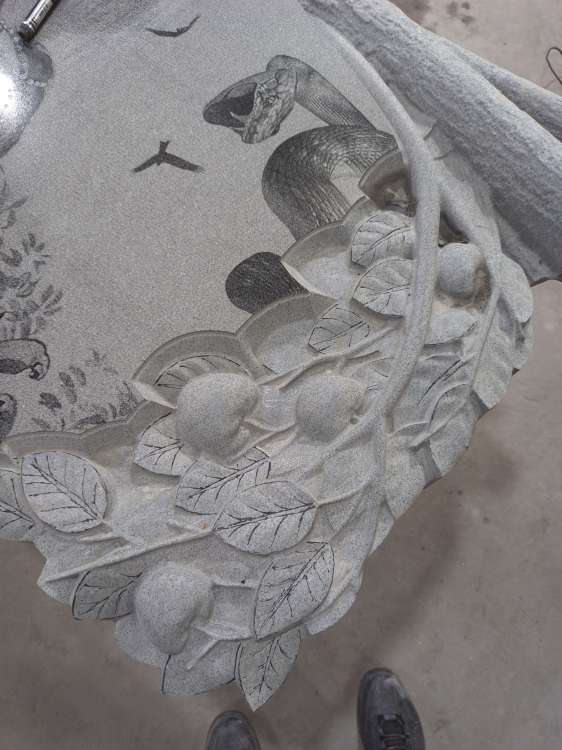

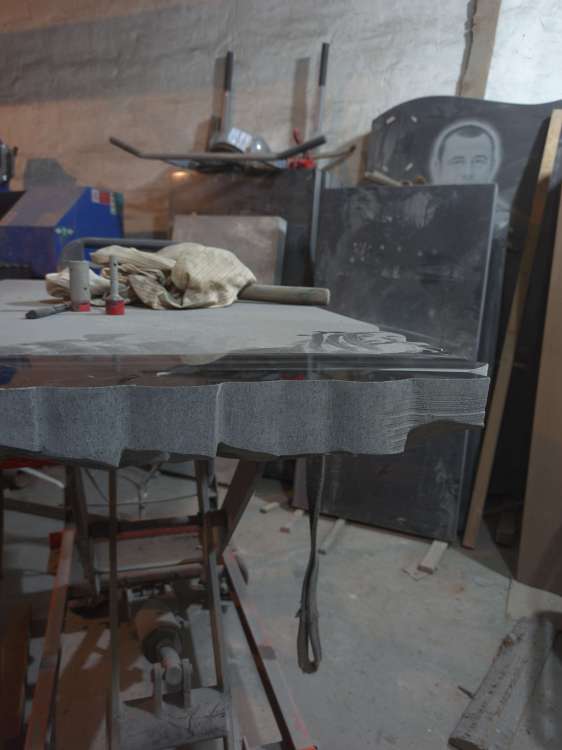

Алексей1983 Опубликовано 3 марта, 2023 Автор Поделиться Опубликовано 3 марта, 2023 21 час назад, Владимир1986 сказал: Яблоня на фрезе супер вышла... 👍 👍 👍 у нас резать закончило ночью мне к утру нужно было не позже, пришлось самому херачить, брать в руку болгарку и после фрезера дорабатывать, болгарку последний раз наверное больше 4-ех лет назад держал.. Даже гравером попробовал прожилки сделать, я бы сделал, но гравер огромный неудобно и насадку на ночь взял неподходящую. Вот я с краю несколько листиков попробовал сделать и бросил. если бы гравер был примерно с машинку гравировальную машку, дашку, тещу, то вообще осилил бы я думаю детализацию. Есть вообще такие, компактные? я просто в этом не бум, бум 9 Ссылка на комментарий Поделиться на другие сайты Поделиться
