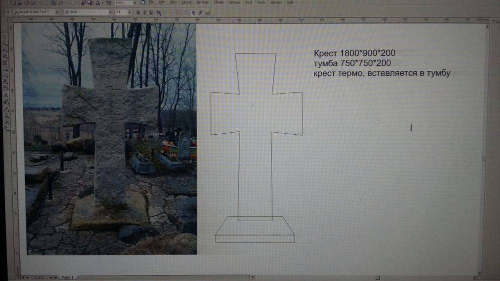

Тут запрос прилетел, вроде просто но крест толстый и термичить его надо, работать вручную. Сколько можно запросить "мешков" деняг? 😊P. S. Изготовление статуии проще оценить😊

@AndreyTar да крест гранитный  из мансура придётся гребёнкой подбираться к периметру, и под уголок выводить. Термичить не проблема 😊проблема оценить😊
на мансуровских блоках всегда есть хорошая колотая сторона без дырок от буров более менее ровная, ничего термичить и гребенкой проходить не надо с одной стороны))
@Р.Н.Б. Я гребёнкой собираюсь запиливаться в "мясо", в заготовку толщиной 200мм,что бы крест изготовить. А термичку заказчик просит чтобы состарить. Вот прошу подсказать какую цену выставить.
На фрезере спокойно можно было бы вырезать крест с переворотом и вырезать заодно  нишу в тумбе, потом всё оттермичить. На всё ушла бы смена. Взял бы за работу тыщ 20.
@Калуга ну уменя только руки и болгарка
После таких заказов начинаешь задумываться о приобретении дополнительного оборудования.
У меня был фрезер с рабочим полем 150*90*20 см. После того, как несколько раз пришлось делать изделия с переустановкой (они просто были больше рабочего поля станка), приобрёл фрезер с рабочим полем 250*150*40 см. Потом приобрёл 4-хосник. Сейчас начинаю задумываться о 5-тиоснике. Останавливает то, что окупаться он будет очень долго.
Изменено пользователем Калуга
@Нурислам ..вручную тяжеловато будет.. я такой делал, так сначала на фрезе делал черную окантовку, потом подчищал бензопилой (была у меня с кругом как в окантовочного станка, не помню уже диаметр).. после чего большой болгаркой..
..но все равно в углах подорвало, пришлось уходить чуть от размера, исправлять... уже когда раздражило сильно переделывать - надавил лишка в некоторых места и прижег камень.. после полировки повылазили какашки - пришлось опять исправлять..
..в общем потрепались с ним нервы изрядно, но изначально сказал цену - уже не переигрывал...
..лет 15 назад я его за 500 баксов сделал, с полировкой, фрезеровщику еще отстегнул.. хотелось конечно больше..
..сейчас даже не знаю - за резку, без фрезеровки? ..
..ну 100 добавить за резку без фреза, 100 добавить за сложность (там в углах поковыряться та еще забава).. ну термичка перекроет отсутствие полировки..
..получается 700 баксов..  38500.. 8500 отдал бы за термичку.. думаю с моей помощью затермичили бы ребята...
..ну вот за 30т. сделал бы получается...
..заказчику сказал бы 40.. пару рублей ребятам на мороженое чтобы переворачивали аккуратно... это без камня понятное дело..
