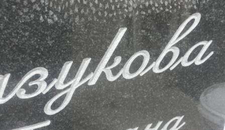

Михаил Бычков Опубликовано 29 апреля, 2015 Опубликовано 29 апреля, 2015 AndreyTarВот ты пишешь что мало фоток выложено, а что надо все подрят кидать??? Зачем??? Дальше ты пишешь что по пилешь то полирушь а я только рублю ьексты и все. То что буквы не где не щитаються главным тут я с тобой не спорю. Но вот вопрос где "паспорт" стоит дороже портрета?? В иванове только у нас в фирме (не щатая сусалки)

AndreyTar Опубликовано 30 апреля, 2015 Опубликовано 30 апреля, 2015 @Михаил Бычков, сложно с вами разговаривать, кто вам сказал, что если быстро значит халява? Не считаю, что делаю классно буквы, обычно стараюсь сделать хорошо, но скину вам несколько фотографий поточных работ.

Руслан Опубликовано 30 апреля, 2015 Опубликовано 30 апреля, 2015 Господа..ну чо вы напали на парня... Давайте я подведу итог ? Парень научился рубит шрифты глубоко и ровно. Молодец. Парень считал что это барельефная скульптура,или как там он обозвал свои творения.Ну вообщем то не важно.С точки зрения профессиональной этики,это не скульптура,ни триД,ни барельеф.Это просто рубленные и глубокие знаки. Ну и что ? Ну хочет он так считать-пусть считает. Пусть даже весь его офис говорит об этом клиентам.Пусть в прейскуранте стоит- изготовить три Д барельефную визуализацию - 1300 рублей знак. И пусть клиенты в это верят....нам то что до этого ? Нам пофиг. Но нам не пофиг,когда такой индивид приходит на форум таких же как он и начинает нести откровенную чушь , называя свои вещи придуманными для клиента названиями, барельефы,угол,визуализация.Это нас возмущает. Это факт. Поэтому он и получает по сопатке за неправильную лексику....ибо ты на форуме профи...так и используй...лексику профессиональную. Пошли далее.. Их фирма и он в частности освоили фишку продавать такие шрифты(три Д барельефную визуализацию) достаточно дорого. Молодцы ? Да спору нет...молодцы и просто молодцы в квадрате. Вряд ли кто то сможет это сделать вновь. Как никто не сможет в первый раз полететь в космос как это сделал Гагарин или ...первым в истории человечества переплыть пролив Ла-Манш как его впервые переплыл британский пловец Мэттью Вебб . Это по сути ноу-хау. Если сделать аналогию,то если хорошо рекламировать продукт,он может войти в привычку.Как лимон к коньяку. Но наверное многие знают,что привычка кусать лимон-впервые появилась от Николая II .....царь жутко не любил коньяк. И чтобы скрыть неудовольствие закусывал лимоном и корчил мину...это скрывало что коньяк пить ему было ужастно противно.А вкус лимона оправдывал гримасу.... Сегодня же все думают что лимон к коньяку-это норма. И другой пример. Когда то умение считать на счетах виртуозно с черными налокотниками и в очках - ценилось высоко и стоил такой работник, как табун лошадей.Но пришел компьютер и счёты сейчас раритет на стенке.Смешной, интересный ....но ни разу не практичный. По факту что то отмирает,а что то остается на века...и становится модным фейком. Ну и пусть они создают моду в своем городе. Пусть. Может это распространится как зараза. И все вдруг .По всей стране.Будут записываться в очередь на обучение.А Миша,лениво ковыряя в зубах длинным скарпелем, и сыто почесывая пузо,будет благосклонно разглядывать подвязки самой милой ученицы)))) Но это вряд ли...Так как такие работящие руки -уже редкость. И хороший фрезер вытеснит в считанные годы эти мозолистые мужские руки,заменив их не мозолистыми и возможно не мужскими руками прыщавого оператора фрезерного станка. Но это будет потом... А пока я снимаю шляпу в почтении таланту парня...
AndreyTar Опубликовано 1 мая, 2015 Опубликовано 1 мая, 2015 @Руслан, верно, он классно делает шрифты и идея делать глубоко интересна, что даже сам решил предлагать клиентам. Поэтому хочется в замен помочь ему с исполнением, но как сложно донести это.

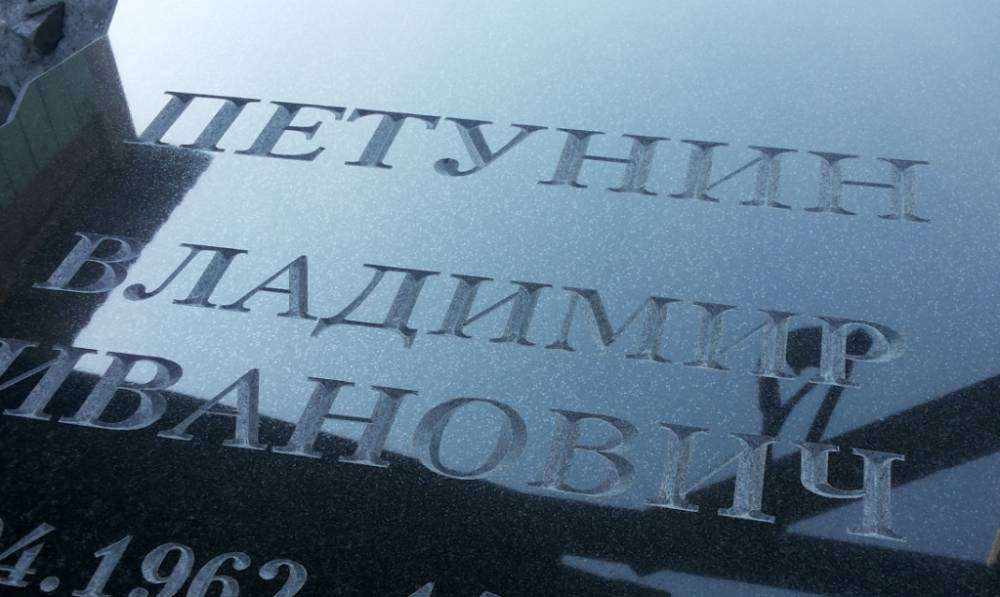

crazy Опубликовано 1 мая, 2015 Опубликовано 1 мая, 2015 Что меня больше всего как то смущает в его работах так это нагромождение каких то Альпийских гор между буквами. Да глубина, да это красиво когда смотришь с боку( под углом), Буквы сами из камня вылазят. А вот когда стоишь перед надписью то это нагромождение ну как то не очень радует глаз (это чисто мое субъективное мнение). Вот у него есть работа там парень молодой солдат что ли. Так вот там в надписи вернее между букв ***** ногу сломит. Опять же на мой взгляд если б низ стелы изуродовать под дикий камень, то получилось бы как будто из дикого камня торчит полированная стела с портретом а в низу на сером камне черные буквы то мне кажется это было бы ваще зачет.(Я так думаю) Я тут сидел думал что можно сделать или добавить и пока не пришел ни к какому то решению. Все варианты уж больно трудозатратные. Надо еще подумать!
Михаил Бычков Опубликовано 1 мая, 2015 Опубликовано 1 мая, 2015 Опять дружно набрасываемя на меня ))) (хотя не привыкать)Отвечаю сразу. Если те кто спарашивают зачем рубить так глубока (извините но начинаю сомневаться в "опытности" данных людей) Все просто чем острее внутрений угол тем лучше смотряться глянцевые краски, а это дополнительные деньги. Причем не такие маленькие. Цены писать не буду))))crazy Вот ты называешь альпийские горы когда смотришь прямо. Ты учел что все фото сделаны в помещении. Видимо нет рас так написал. Поверь на улице эфект совершенно не такой.А то что ты чегото придуваешь по поводу того как лучше было бы сделать военного парня то скаже так там глубина 4.5 см самая глубокая между строк в среднем 3см так вот они заказали эту арку и хзахотели что то не обычное. Как сам думаешь будет ли привлекать это внимание на кладбище???? Да будет.Так что ото реклама фирмы и меня, а реклама это дополнительные заказы. Скажу так благодаря глубокой ркбке и потому что "не где таково не видили" если заказы, а сейчас когда и так с ними хреново иза кризиса это+. AndreyTar по поводу предлагать клиентам дам совет из собственной практики первые 2-3 памятника на угол рубил бесплатно для выставки (точнее не накручивал от стандартной цены) потом люди это сами начали просить и заказывать. Нужен камень на выставе так сказать наглядный пример и то что ты выложил фото спс но как по мне халява (но это только мое мнение))))) Говорю сую угольник внутрь букс=вы чтобы он углом не даставал камня а так сказать висел, Но повторю я натом слегка еб*утый можно на это не обращать внимания))))
