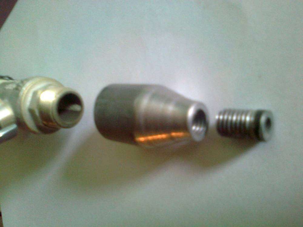

Voron Опубликовано 19 февраля, 2013 Опубликовано 19 февраля, 2013 Используем кварцевый песок и вот такие сопла из нержавейки. Вставки хватает на 8-10 текстов ( ФИО + посвящение) при давлении 4 атм.
