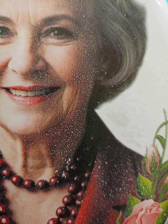

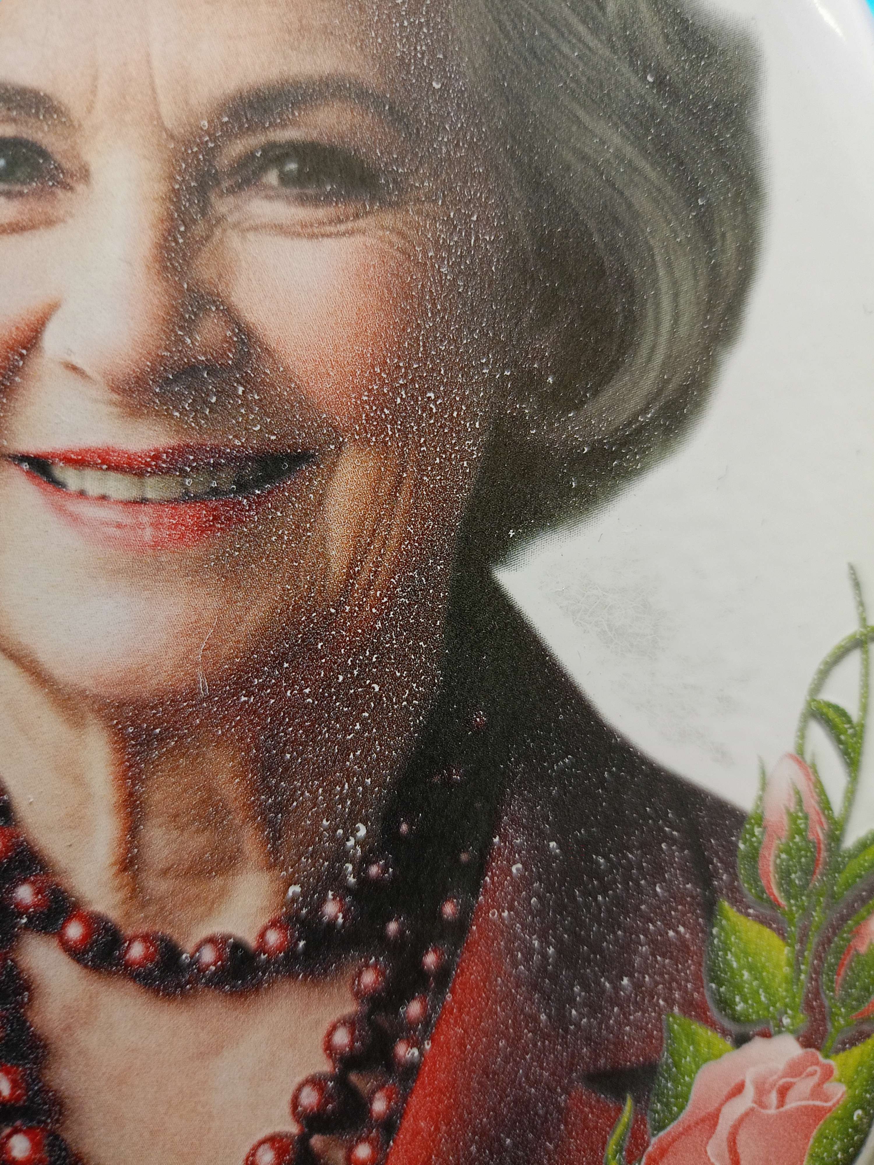

dali Опубликовано 18 августа Автор Опубликовано 18 августа @basilok да, я уже вчера думала переписать программу. Увеличить время выдержки на низких температурах, Сделать больше шагов. Но при этом постараться не пережечь. 50гр 3мин 80 гр 3 мин 100гр 3 мин 120гр 1мин 250гр 1 мин 430гр 1 мин 650гр 5 мин Думаю, что при этой программе хватит времени лаку сгореть, цвета не утонут, и для глянца вполне хватит времени. На первых четырех шагах выпарится оставшаяся влага, от 250 до 650 полностью выгорит лак, а далее выдержка 5 мин на 650 уже тонер будет укрепляться в эмали. Я подозреваю, что реальная температура в моей печи гораздо выше, чем контроллер показывает, и поэтому получается пережег. Или при программировании я ранее не учитывала время подьема от шага к шагу, хоть у меня и очень быстрая печь, но все же это занимает какое то время, а ведь в этих промежутках уже идут все процессы. Но вот почему же на овальной заготовке при режиме 120 5 мин, 430 5 мин, 650 5 мин нет такого вспучивания, заготовка гладкая почти. Разная толщина эмали? или все же потому что я холодную заготовку сунула в печь.

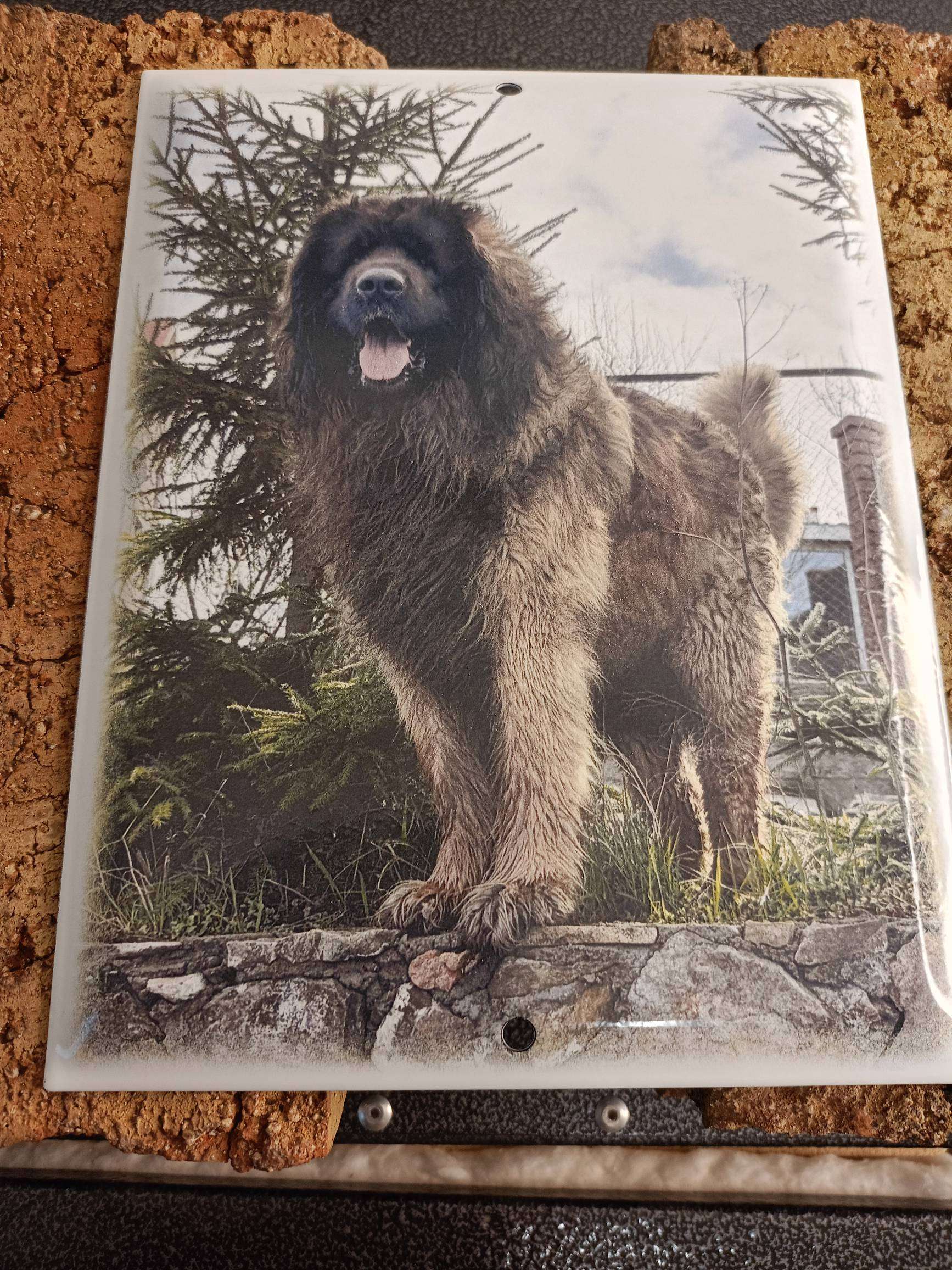

dali Опубликовано 19 августа Автор Опубликовано 19 августа (изменено) Получилось хорошо. Прогрела эмаль феном перед закладкой в печь, и продержала на режиме 120 5 мин, 430 5 мин, 650 5 мин. Приоткрывать дверь не рискнула, заготовка большая, опасалась, что один край, ближе к дверце, может не пропечь. Изменено 19 августа пользователем dali 1
vitalya Опубликовано 21 августа Опубликовано 21 августа (изменено) @dali получилось так себе. много белых точек. их не должно быть вообще. не могу понять вашу остановку на 430. для чего это? вы же не керамогранит обжигаете. ваша цель на медленном подъеме прилепить деколь ( 200 хватает) потом обжечь (тут темпиратуру подбирать надо) быстрый обжиг одна темпиратура, если не вытаскивая другая Изменено 21 августа пользователем vitalya
dali Опубликовано 24 августа Автор Опубликовано 24 августа @vitalya я смотрела инструкцию в интернете к этой бумаге от производителя, там такой режим. Плюс тут на форуме у человека получилось избавиться от точек примерно при таком режиме.
basilok Опубликовано 24 августа Опубликовано 24 августа В 19.08.2026 в 09:21, dali сказал: продержала на режиме 120 5 мин, 430 5 мин, 650 5 мин Ну, что же ты тяжелая такая ???Не 120 и 450 и 620 критичны и не 5 минут выдержки между ними, а скорость набора температуры. Можно нормально обжечь и от 0 до 650 без всякой выдержки. Да и имей в виду, температура которую показывает индекатор, это не температура заготовки, а температура воздуха у датчика.
