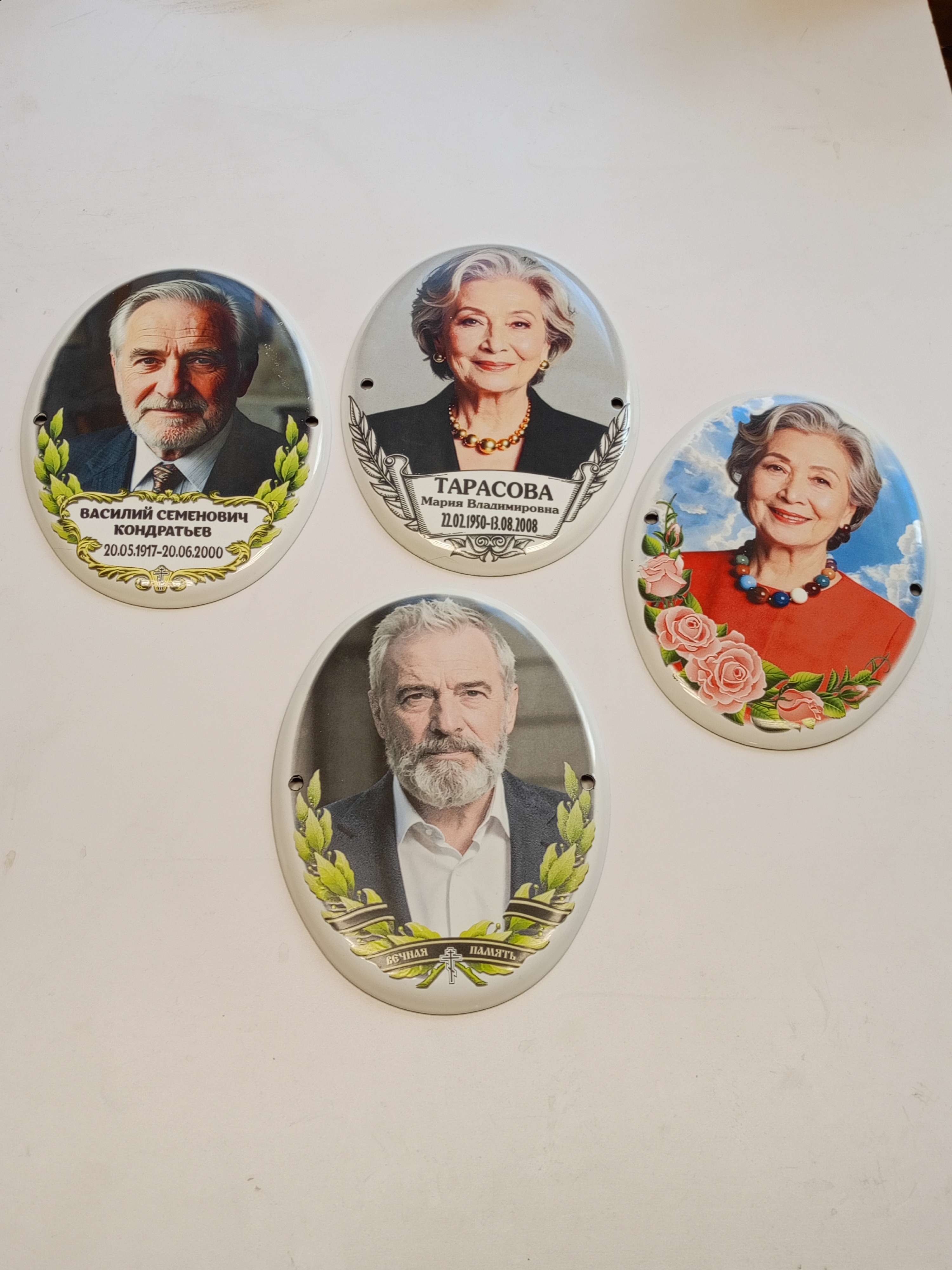

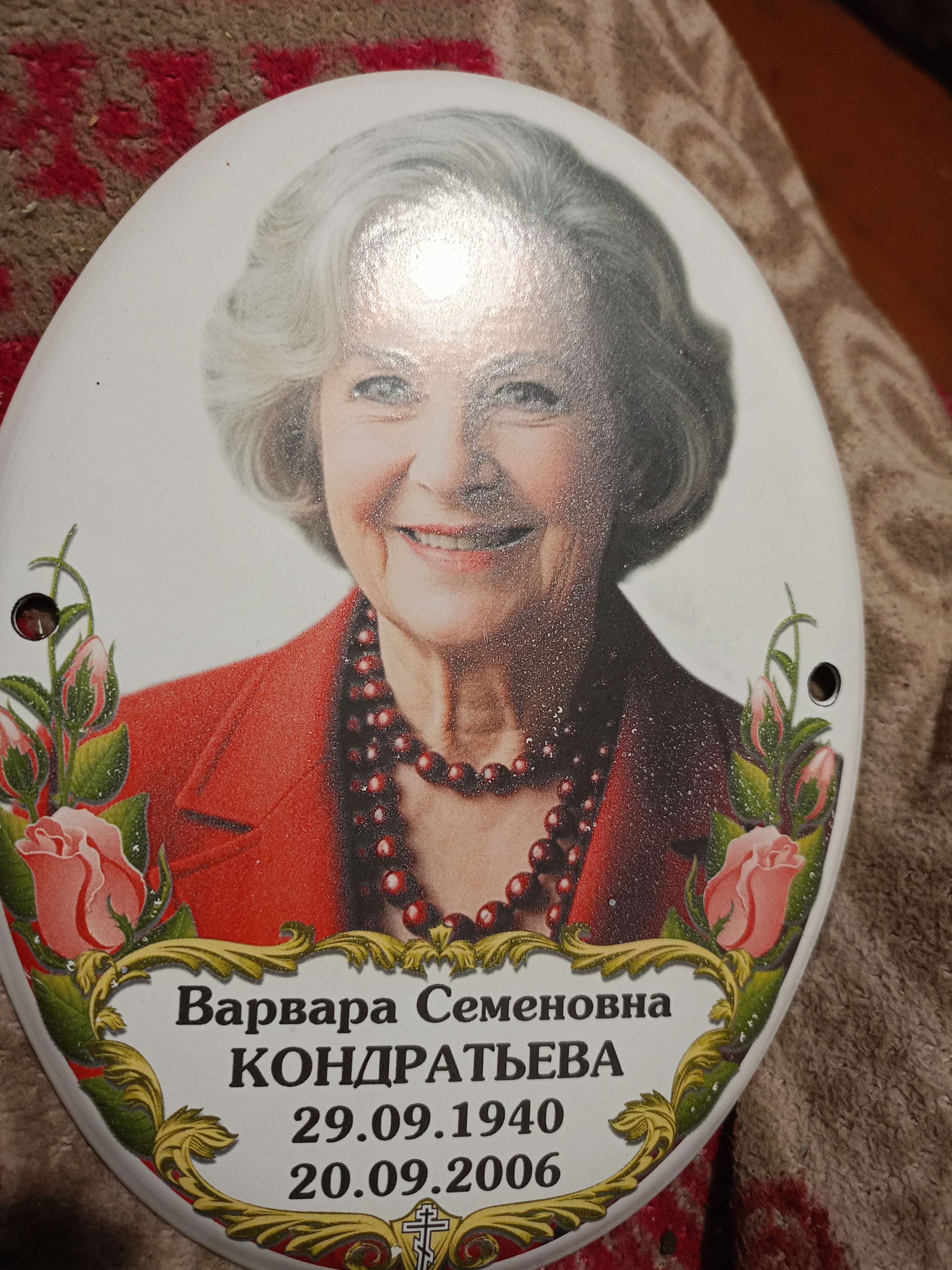

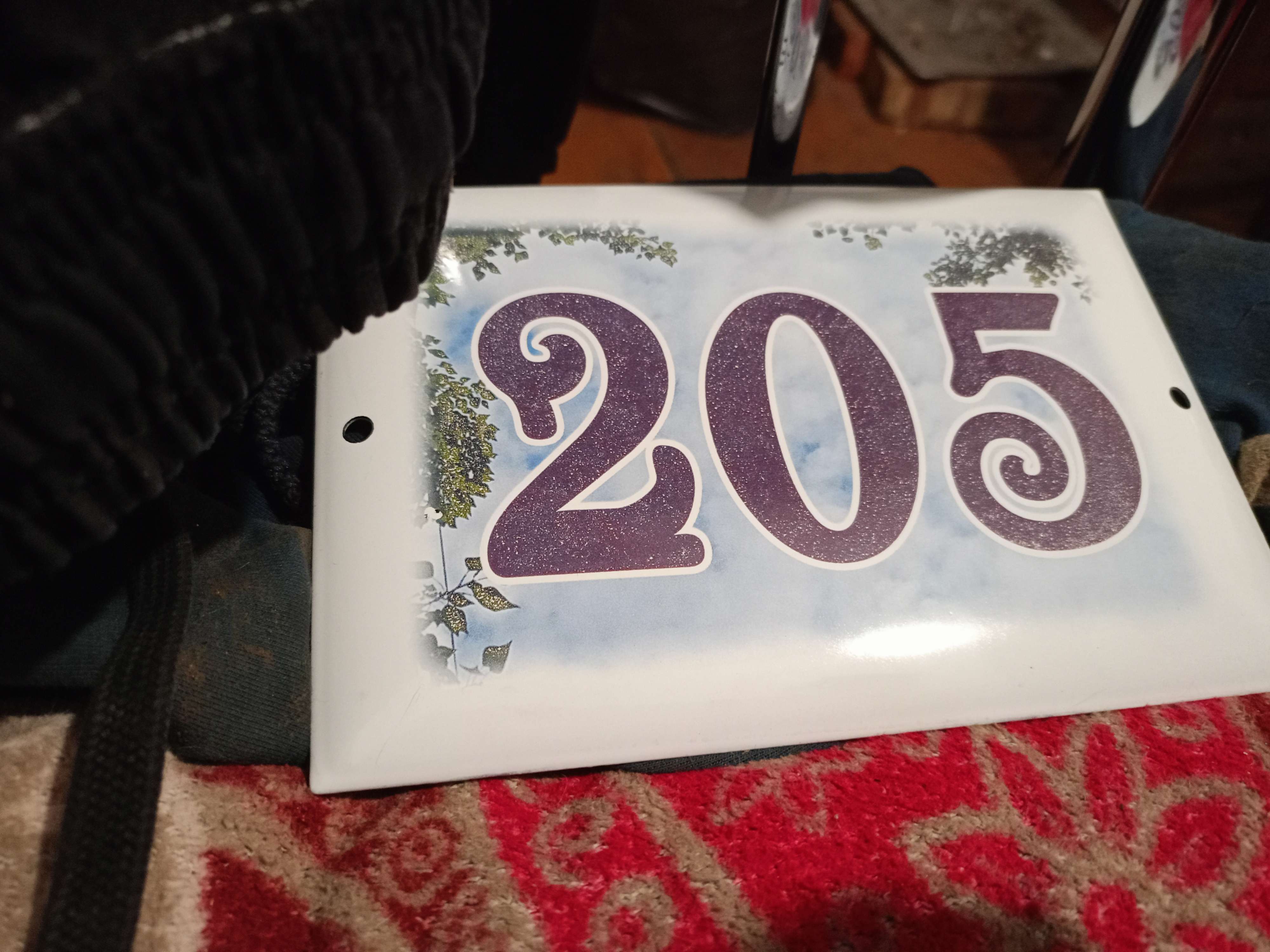

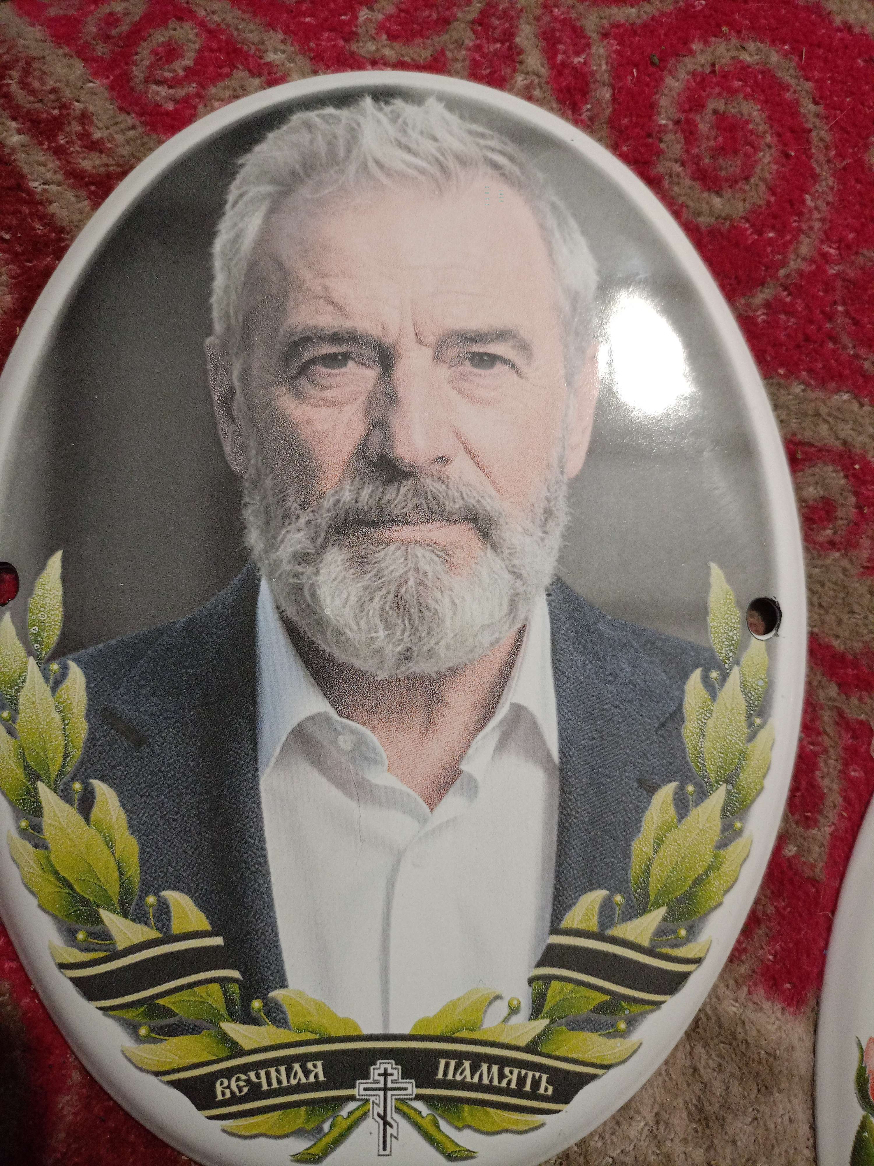

dali Опубликовано 3 июля Автор Опубликовано 3 июля @kalistratoff у меня фотошоп реально с проблемами на старом компьютере, полгода назад такое началось. именно при отправке на печать впадает в ошибку иногда, он просто мне сообщает, что сейчас он закроется, так как в ошибке. И потом приходится сбрасывать установки все, сочетанием контр альт шифт, которые редко с первого раза срабатывают, и клиенты недовольные , уходят, которым я фото она документы делала. Ну и я, соответственно, не рада потере денег, это происходит уже после того, как все обработала, отретушировала, и вся работа зря. На новом компьютере с новым фотошопом пока все нормально. Вчера обжигала три пробные эмали, хотела получить образцы, чтоб клиентам показывать. Не получились. Одна эмаль более менее, такую продать теоретически возможно, мелкие точки есть, на фото видно, в жизни менее заметны; остальные с браком - крупные белые точки. Тонер провален, а где то наоборот, выпирает над поверхностью, изображения рельефные, немного глянца есть на эмали с дедом, на остальных нет. Фото слегка побледнели. Хотелось бы больше глянца, и чтоб изображение было ровным, без рельефов, хоть они не портят изделие. Делала быстрый обжиг, как меня обучали, сначала на 250 градусах сжигала лак, потом на 750 дожигала. И у меня вопрос - на долго ли печки хватит, кирпич один дал трещину, которая закрылась при остывании. Но я тут на форуме читаю, что все так делают. Я, когда работала еще на хозяина, давно это было, помню - что эмаль ложили в печь, а потом из остывшей уже готовую и блестящую доставали.
dali Опубликовано 3 июля Автор Опубликовано 3 июля В общем, понимаю, что надо программировать, нашла на форуме режимы, которые возможно подошли бы. 20 мин набор температуры до 430, выдержка минута, далее 12 мин до 650, выдержка 2 минуты. Читаю инструкцию к контроллеру, мне очень сложно. Частичное понимание. конечно есть, но этого не достаточно.
dali Опубликовано 6 июля Автор Опубликовано 6 июля (изменено) Вполне годно, до совершенства буду настраивать режимы уже на реальных заказах. 5 мин нагрев до 430, потом, не доставая, до 650 5 минут. Пробовала поменьше нагревать по времени, одна запеклась идеально на 3 мин, другая на 4 не пропеклась, так что пока оставляю 5 мин. Попробовала программировать, непростая задача на этом контроллере, но сам принцип понятен. Плавного подъема не получилось на моей программе, я хотела, чтоб он 20 мин нагревал до 430, он нагрел до этой температуры минут за 5, и стал выдерживать 20 мин, что мне не надо. Видимо. шаги надо расписывать по минутам, а это 34 шага, и в каждый надо вводить 3 значения, температуру, мощность и время. Чуть замешкаешься, через 30 сек он отменяет все, что до этого полчаса вводила. Там всего 4 кнопки, чтобы ввести столько данных, и это не простая задача. Может кто-то является "счастливым" обладателем такого прибора, и этот кто-то сможет объяснить более простой способ плавного подъема температуры? Изменено 6 июля пользователем dali
