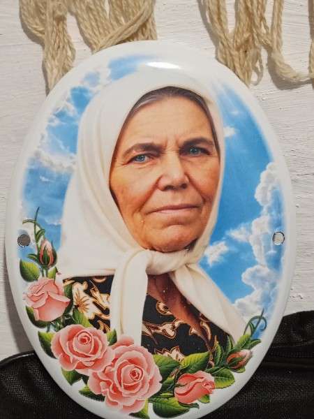

dali Опубликовано 12 августа Автор Опубликовано 12 августа Надо иметь крепкие нервы, или начинать пить, как советовал мне технолог при продаже принтера. Предыдущие эмали,как реальные заказы, так и образцы, по цветам получались яркие. Из брака - только точки иногда проявлялись. Одну такую продала со скидкой. Вчера две эмали ушли в брак, при том же режиме лицо горит, выгорает розовый. Фон яркий, лицо бледное. А заказчик для меня очень важен, надо сделать хорошо. Первая эмаль получилась гладкой, блестящей, но с очень выгоревшим лицом. Решила уменьшить время выдержки в печи. Получилось не плохо, но на этом макете я самостоятельно убрала красноту в фотошопе, посчитав, что ярко сильно. Теперь я так делать не буду. После обжига лицо было хорошее, блестящее, и по цветам хорошо - но фон местами остался матовым - салатовый и желтый не провалился полностью. Лежал крупинками. Решила дожечь. Цвета эти не провалились, просто сгладились, ну а лицо потеряло детали. С собой заготовок у меня больше не был, я жгу в саду, я итак две сделала, на всякий случай.
dali Опубликовано 12 августа Автор Опубликовано 12 августа Вот предпоследняя работа, все цвета насыщены. Есть точки, но клиент забрал.

dali Опубликовано 12 августа Автор Опубликовано 12 августа (изменено) @severnyi да с профилем все нормально, у меня чтото с режимами на печи, до этого вон эмаль красивая. Точки - это я не досушила. Надо 24 часа выдерживать, тогда без брака в этой печи, а я в этот же день обожгла. Сушка феном не помогает. Мне технолог Европейских технологий что-ли должен разработать режим обжига для печи, которую он в глаза не видел? Сам продавец печи этой так трубку и не взял, или секретарь-бухгалтер берет, которая говорит, что помочь ничем не может. В итоге о работе с программатором мне рассказал подробно директор завода Профиль М, и до этого тоже производитель печей кое что подсказал, мужчина, которого в интернете нашла. Изменено 12 августа пользователем dali

dali Опубликовано 12 августа Автор Опубликовано 12 августа @severnyi к принтеру претензий нет! проблемы при обжиге! @severnyi Ну Вы посмотрите ту эмаль, что я выложила- она по цветам идеальна. Что то вчера просто пошло не так с печью. Печь куплена не у них.
