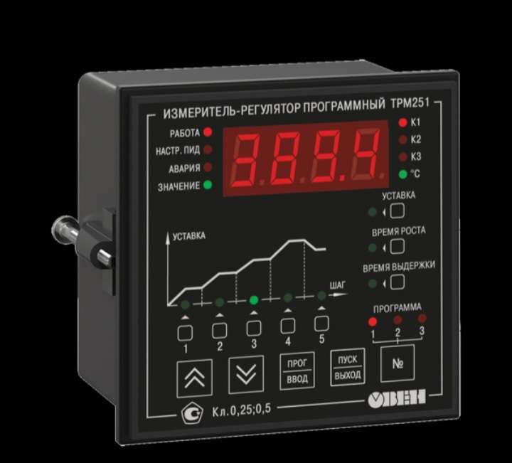

severnyi Опубликовано 1 июня Опубликовано 1 июня @dali я почему то уверен что они берут не по 44 точно, если голую) у боссерта я печь брал там контроллер многоступенчатый Овен, это хорошая фирма! Проверенная временем, там совсем другой контроллер более удобный по шагам, чем ваш на фото. А какой он фирмы непонятно, может у вас инфа в доках есть, может тоже овен но другая модель. В любом случаее они наваривают на этом деле свой % иначе нафиг им эти заморочки. @severnyi у меня такой @dali + опять же какая там начинка тоже непонятно, спирали и т.д. вообщем вам с ростовым потом все вопросы по обслужке сего агрегата решать, по другому никак.

severnyi Опубликовано 1 июня Опубликовано 1 июня @dali ну так правильно, вы сравните цену к примеру на овен трм 251 и термоконтролер профиль м. Там разница в два раза практически. Плюс на расходке полюбому экономия идет от сюда и % в карман. Дальше копать смысла уже не вижу. ваша задача сейчас обработать ту фирму где надумали брать оборудование. Там по их словам работают мастера Европейского класса, которые проходили обучение в высших элитных фотокерамических дивизионах самого Европейского союза, у Немцев учились, у Итальянцев.При таком расскладе и с таким конским ценником на все, раз уж там надумали брать оборудование требуйте все и сразу и на постоянной основе. Весь процесс от а и до я и до самых до окраин.

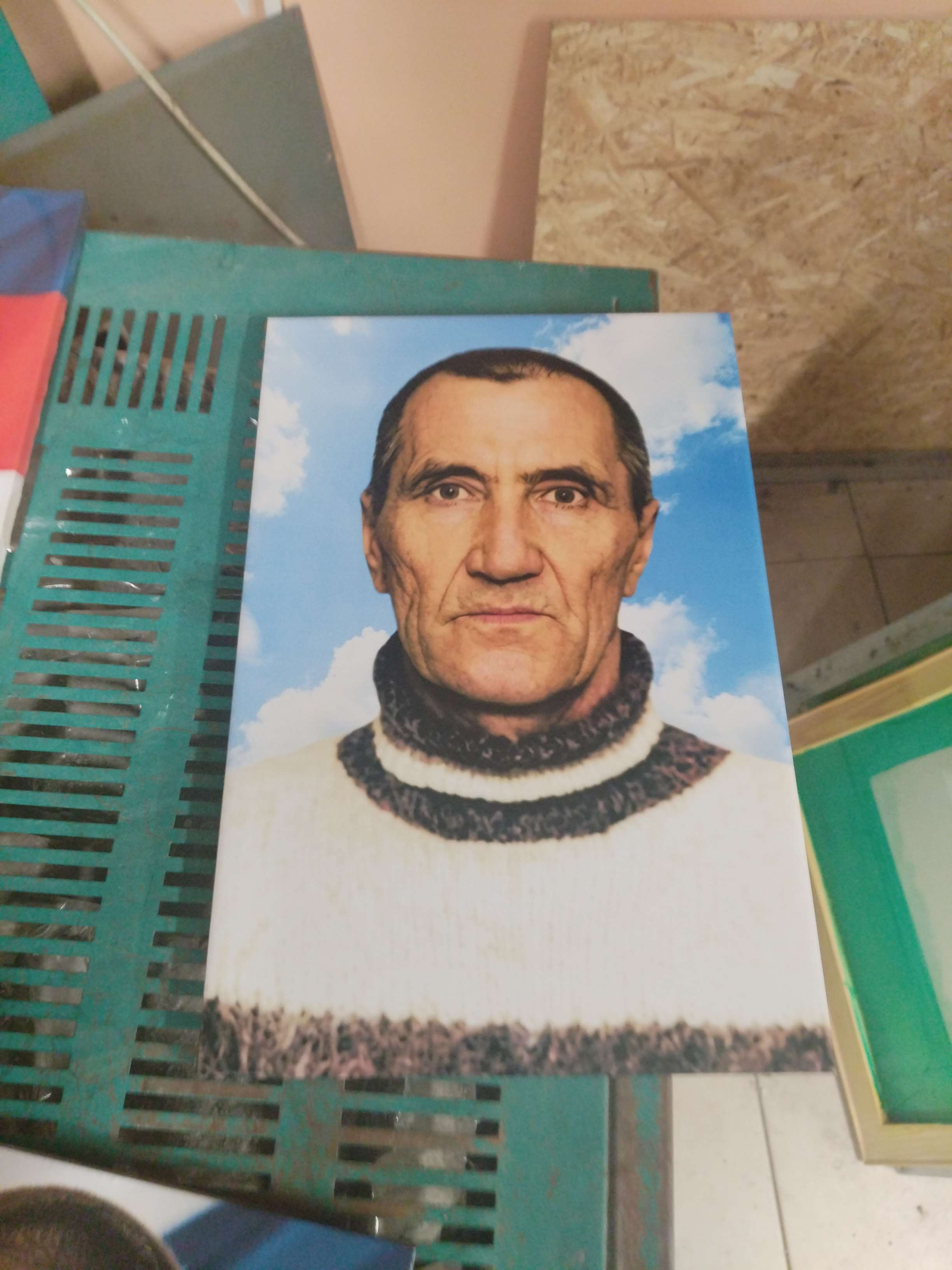

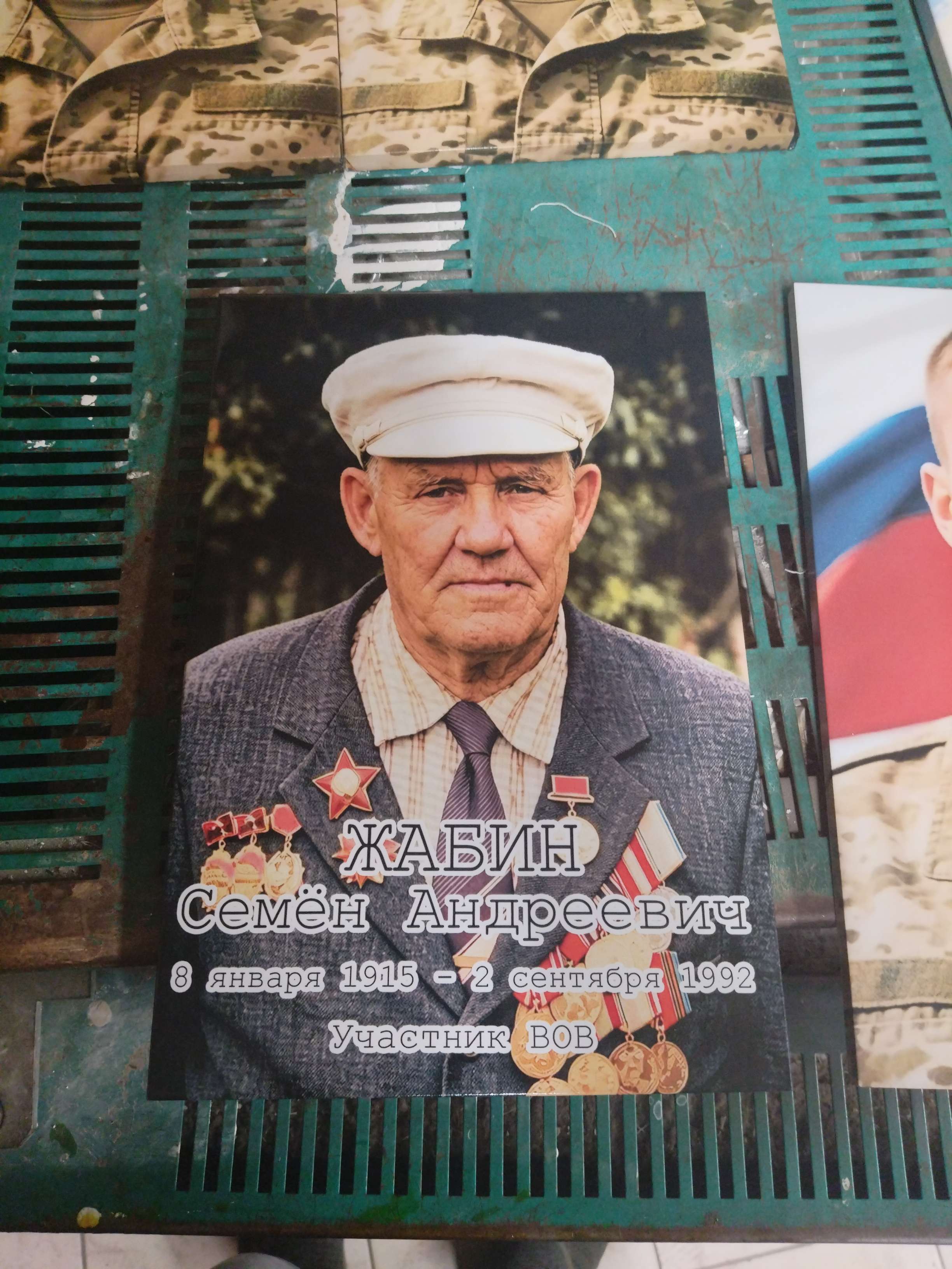

dali Опубликовано 1 июля Автор Опубликовано 1 июля (изменено) Что-то не дружит принтер мой с фотошопом, пробную печать пыталась делать после установки принтера. Впадал в ошибку при печати. С корела напечатал, но очень долго грузил. На заготовку перенесла, еще не обжигала. Изменено 1 июля пользователем dali
kalistratoff Опубликовано 1 июля Опубликовано 1 июля @dali комп видит, а настройки печати делает? Просто наверное у тебя в настройках печати или конфликт по бумаге или выбран не тот принтер. Могла бы на ватсаппе спросить и показать настройки или стесняешься. Спрашивай тут тогда
vitalya Опубликовано 1 июля Опубликовано 1 июля @dali проверяйте по порядку. цветовой режим в настройках фотошопа, размер бумаги, в принтере настройками управляет драйвер, в драйвере приоретет подачи бумаги обходной лоток 2
