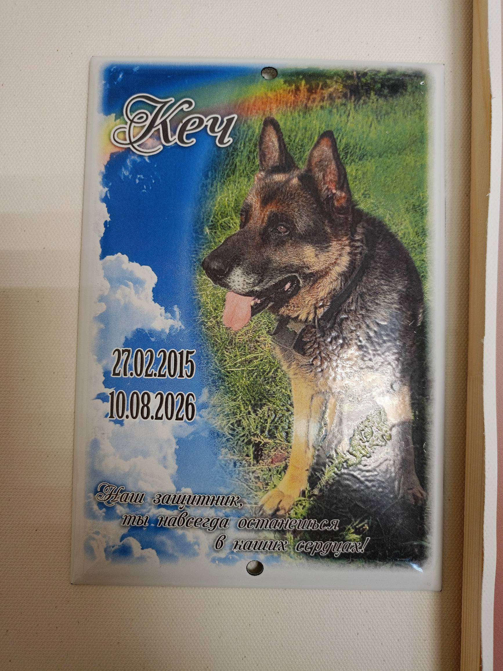

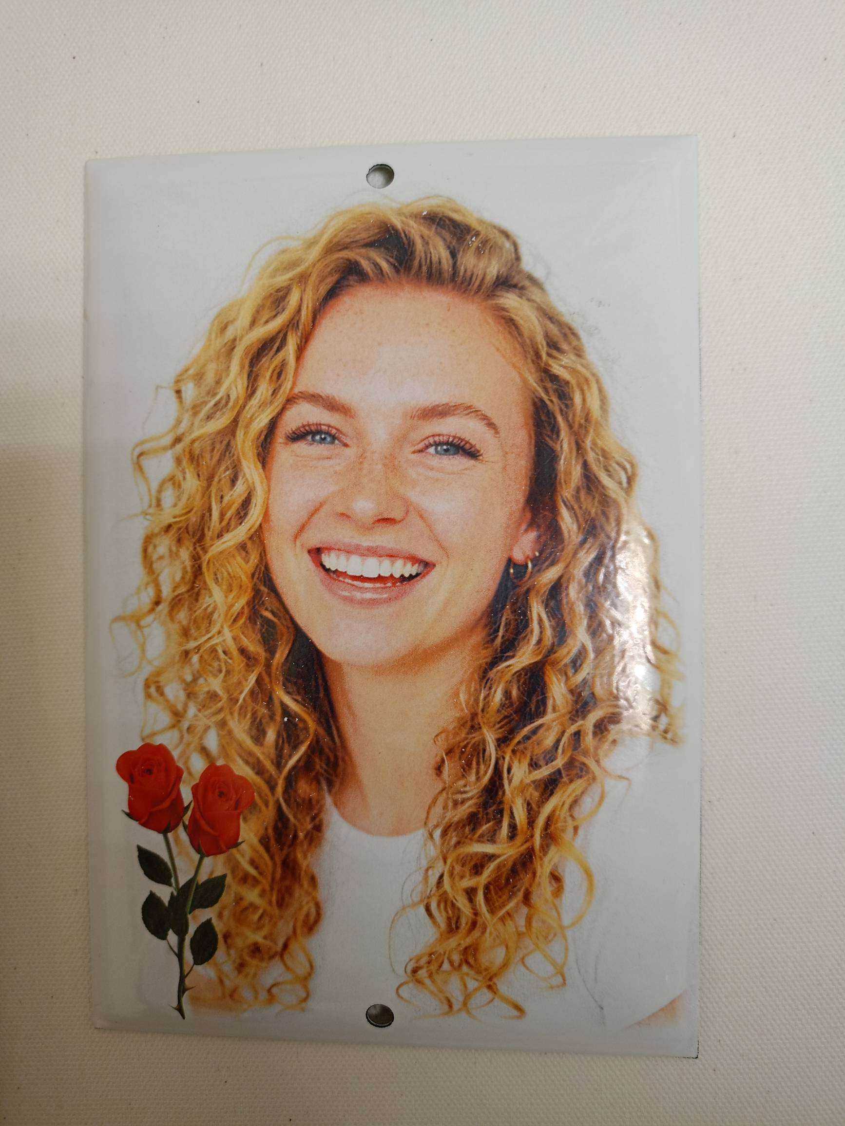

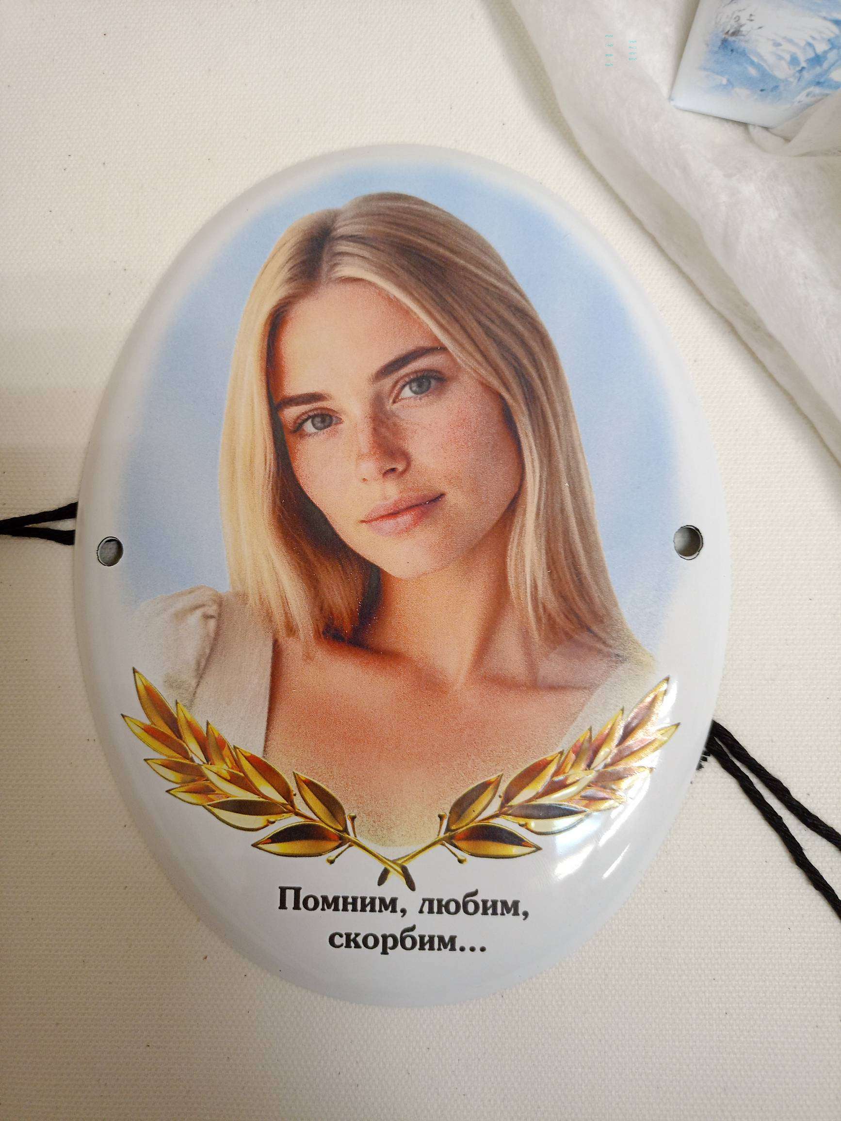

dali Опубликовано 17 августа Автор Опубликовано 17 августа Сделала две заготовки с одинаковыми режимами, но качество получилось разным. На прямоугольной много точек, а это реальый заказ. На овале есть несколько, но это вполне продаваемое качество. 120 градусов 5 мин, затем 430 градусов 5 мин и 650 градусов 5 мин, не доставая из печи. Подьем от шага к к шагу быстрый. Точек много на заготовке с собакой, видимо получилось много потому, что обжиг делала в пять утра, и в домике было очень холодно, заготовка ледяная была. И хоть и грелась 5 мин при 120, не помогло, может уже при этой температуре начала там трескаться от разницы температур большой. На заготовке с собакой глянец есть, но провалилось не равномерно, на фото видно. Объемная трава и детали, но все блестит, не матовое. Отдала заказ со скидкой, хотя стыдно уже краснеть перед клиентами. Я предоставила выбор, переделываем или скидка. В живую смотрится нормально, на фото видно каждый пузырек. Вот эта сделана только двумя шагами, 430 5 мин, 650 5 мин, и по цветам лучше предыдущих, глянцевая и яркая, но крупные точки в волосах. Уже появляются мысли взять кредит на экпс50. Я просто в более стабильные времена всегда опасалась кредитов, но на нужную технику брала, и это окупалось. А сейчас рискованно. На авито эти печи дешевле, но лучше взять новую. Пока писала посты, заказали еще одну собаку, на самой большой табличке.
basilok Опубликовано 17 августа Опубликовано 17 августа @dali Увеличь время подъема температуры до 430. Такое ощущение что от быстрого подъема температуры вскипает лак. 2
