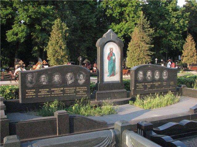

А какая краска совсем не выцветает? Имею ввиду цвет краски. Кроме белой.
Итальянские краски не выгорают, памятник стоит уже 5 лет, только обязательно надо цветное изображение покрывать лаком
А каким лаком покрывать?
Краску губит ультрафиолет . а он проходит через прозрачный лак, если лак не прозрачен, тогда нет но тогда и цвета плохо видно.
И тогда что делать?

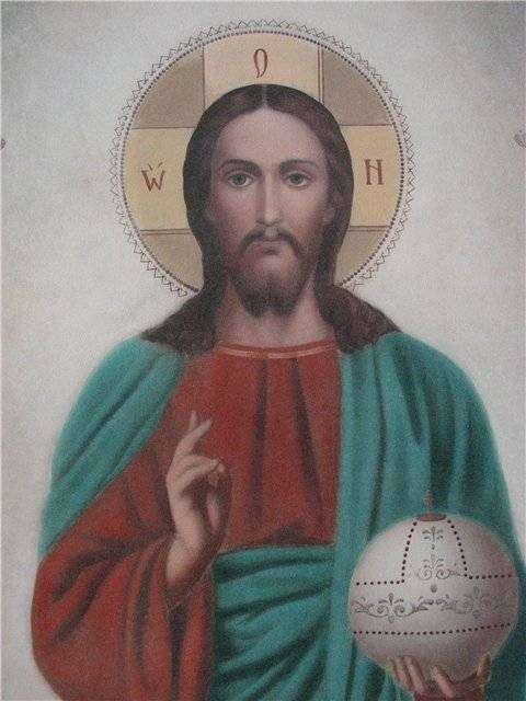

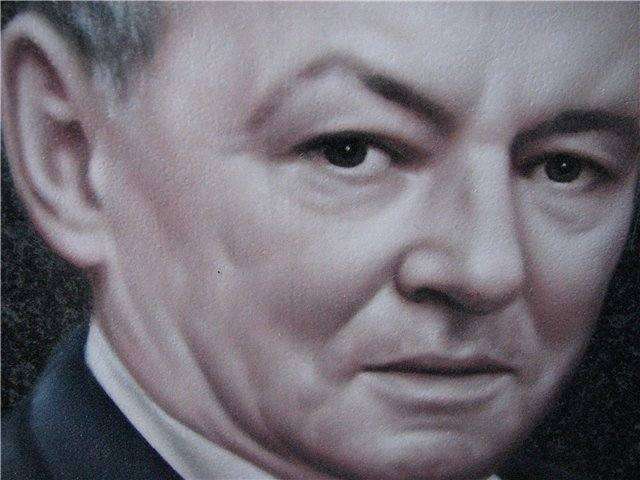

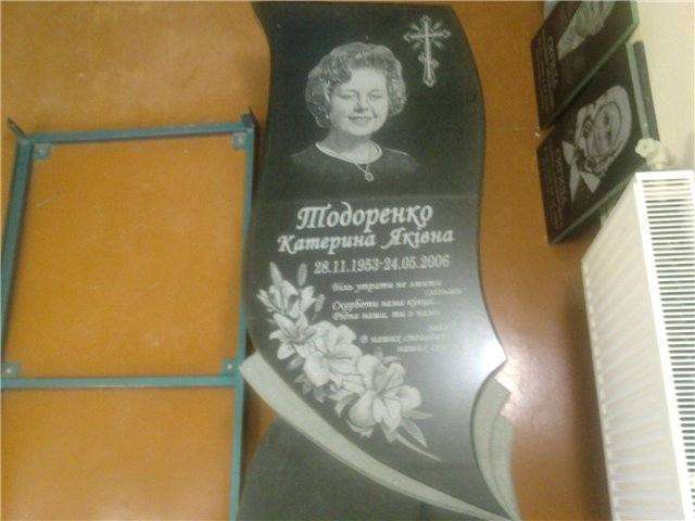

Вот посмотрите мои работы в цвете, а лак покупается такой же фирмы как и краски. Надо спрашивать в специализированных магазинах по камню. Мы покупаем в Коростышеве, фирма Виктория, можно заказать через интернетb2c670eccd64.jpga1ca1272cfe4.jpg962f7e542345.jpg
А это еще мои р80dbea4c7a3a.jpgаботы. Не обсуждайте строго, работаю только 2 года9558f5cd624e.jpg918a148e02b0.jpg
Классные лилии , а можно выложить файл на форум или мне в личку.

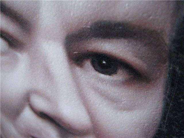

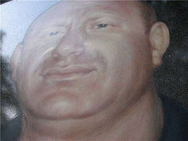

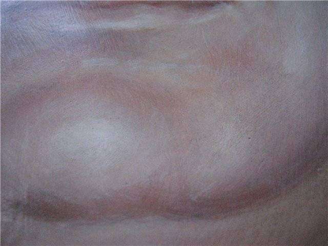

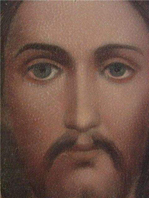

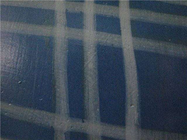

Всем, кто хотел-бы рассмотреть по ближе, но не имеет этой возможности.
a-revus- спасибо за фотки!!!!
Ну иии? есть предположения, как это делается :hmm:
